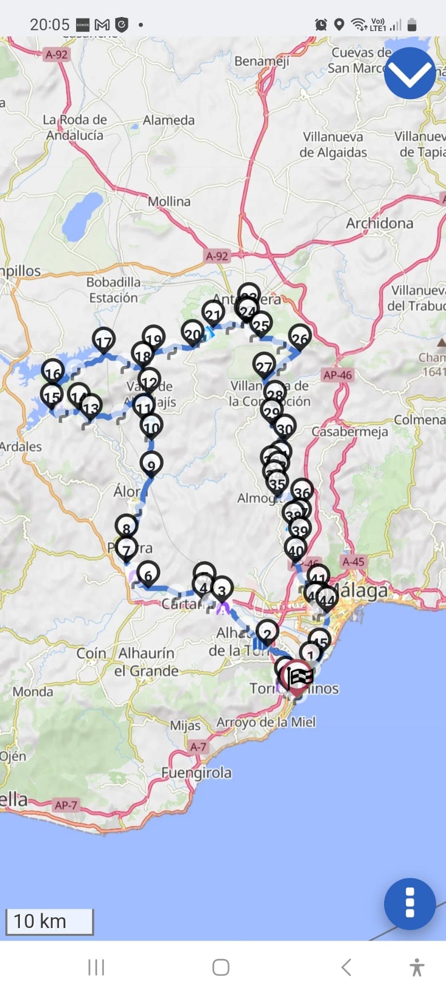

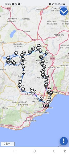

Ich hoffe das dieser Tekst als Positief wird erfahren - den das Programm ist schon gut.
Test kurviger in Spanien bei Torreleminus.

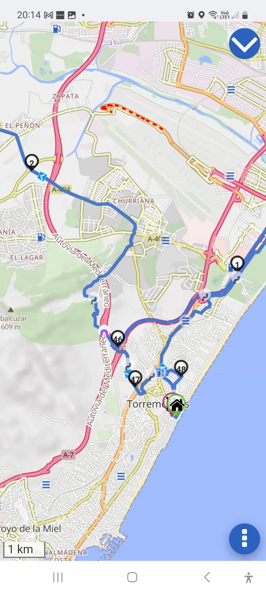

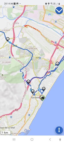

Streckenrute übernommen wird perfekt aufgezeichnet. erste Probleme wegen gesperrter Straßen durch Bauarbeiten. Route steht noch komplett auf dem Navi mit dem blauen Band.
Eigeninitiative durch fahren von verschiedenen Wegen um zurück auf die ursprüngliche Route zu kommen. Dies im Stadtgebiet von Torremolinos kleine Straßen sehr verwinkelt. Route bricht plötzlich ab und will mich zurück zur Startposition schicken warum nur. ???
Route aufs Neue starten so dass wir die ganze Route zurück sehen können auf dem Navi sprich Smartphone. Nach 30 Minuten Kampf mit Kurviger Software, gelingt es mir wieder auf die Straße zu kommen die dem blauen Band folgt.
Kurviger läuft auf der Landstraße gut, ohne Beanstandung bis zu einem Kreisel der auch auf der Rückfahrt gebraucht wird.
Hier entscheidet kurviger selber dass wir den Rest der Route nicht fahren sollen und sofort zurück nach Hause fahren schade so hätten wir tatsächlich mehr als 200 km in den andalusischen Bergen an Route fahren für das Motorrad verloren.

hierbei waren Strassen gesperrt - also wieso auch immer. Man Zoomt bei Kurviger aus und so bekommt man eine besere Übersicht ûber diesen Stadtteil. Man kann sogar sehen wo die blaue Linie " Route " läuft. ( Herberechnung ist deaktiviert, bei allem was ich bei Kurviger mache ) .
Also fährt man so Pie mal Daumen durch die Strassen um wieder zu er blauen Linie zu kommen.
Also für mich, scheint das ein sehr einfacher Vorgang zu sein.
Und dann zwischen drin bricht die Route ab.
Kein Drama, halt nur irgendwie nicht logisch.

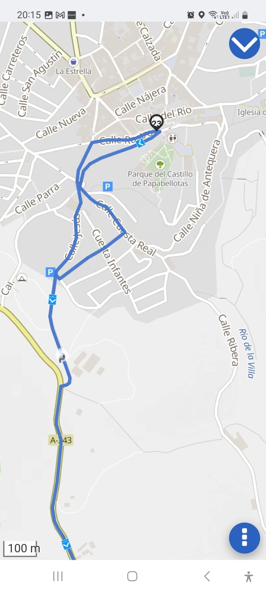

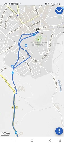

Im Anhang mal Beispiele.
Genau, das ist aber jeweils abseits der Route. In Beispiel 2 bist du knapp neben der Route, das könnte hier aber schon ausreichen um das Verhalten zu zeigen.
