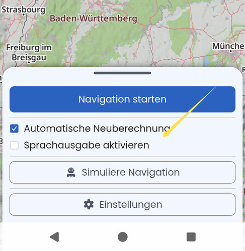

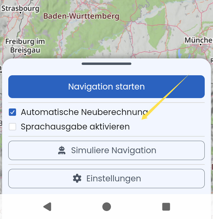

Can you please check: Though voice instructions are disabled here, in Navigation voice instruction is active. Thank you.
Option Recalculation works as expected.
Edit
It works now. Seems I had to toggle on/off until the setting is used. Sorry for the noice.

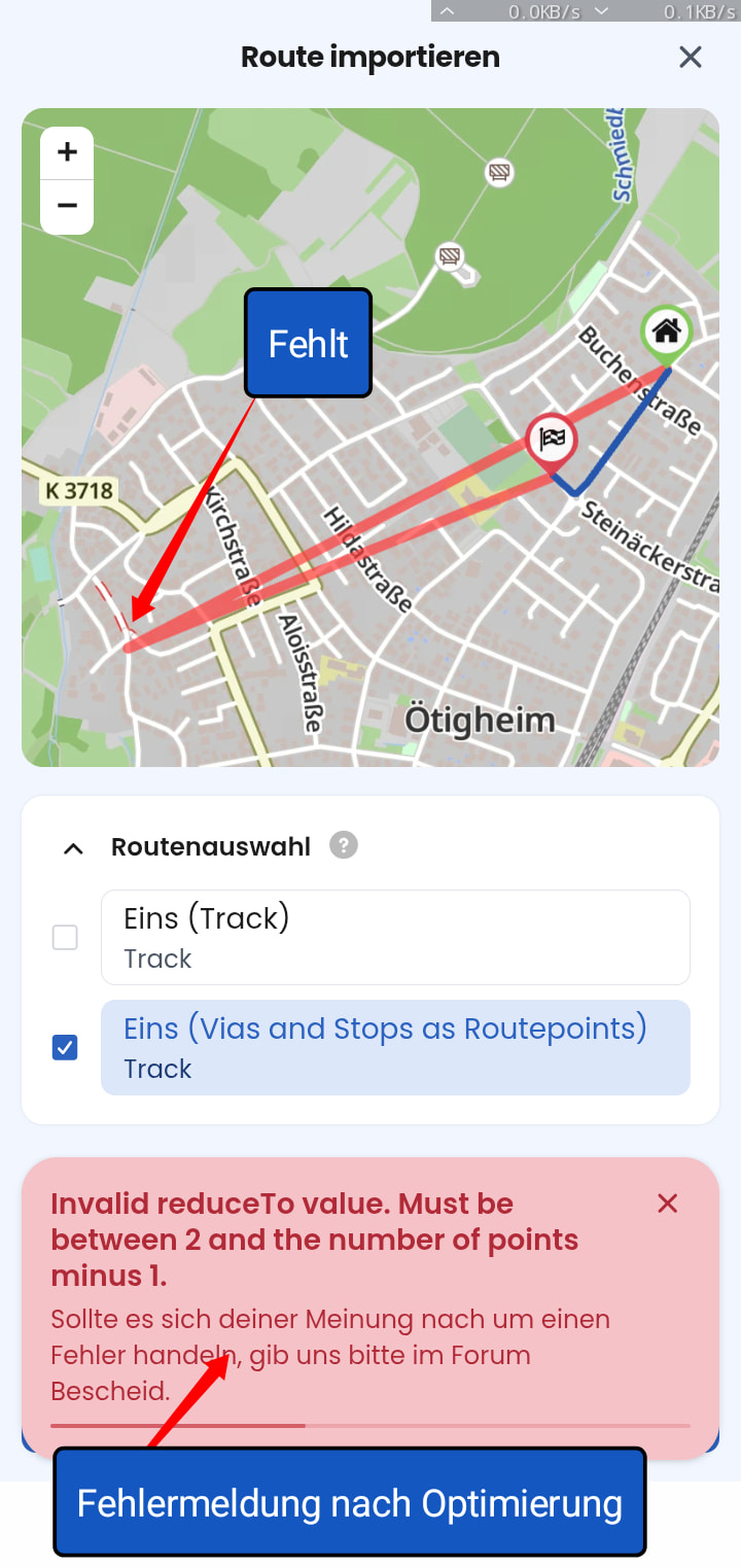

Hier eine einfache gpx mit 3 Waypoints, Route aus diesen 3 Waypoints und Track.
20260326_224511_eins.gpx (10.1 KB)
Da die Punkte relativ nahe sind scheint Kurviger das zu früh zu optimieren. Das Zwischenziel ist nicht mehr virhanden. Beim Optimierung Wegpunkte streikt das Programm.
Wenn das Zwischenziel weiter weg liegt, tritt das Problem nicht auf. Dann sieht auch der Importdialog seltsamerweise etwas anders aus (Baumstruktur). Die Testdatei dafür ist leider weg.
Ok, ist aus meiner Sicht nicht kritisch, könnte allerdings auf ein generelles Verhalten hinweisen, dass unter bestimmten Umständen auch auftritt und Import zu stark verändert (das vermute ich). Bei 3 Punkten ist es einfacher zu sehen, grob verfälscht.
Danke fürs Finden, kann ich nachstellen :+1:
Also das sind ja beides Tracks? Ich kann das mit deinem zweiten Track nachstellen. Ein Track hat ja keine WPs? Und “durchs Gemüse” (wie der zweite Track führt) routen kann Kurviger ja auch nicht. Daher vermutlich auch die Fehlermeldung. Ich versteh gerade noch nicht so ganz worauf du hinaus willst? :thinking:
Was meinst du damit? :thinking:
Eben! :grinning_face:
Datei hat 3 waypoints.
Datei hat Route mit diesen 3 Wegpunkten
Datei hat Track.
Den Via hat Kurviger vermutlich aufgrund geringer Nähe (die berühmten 500-1000 m) rausoptimiert?
Nun ist Durcheinander, weil aus 3 Punkten 2 wurden, und der Knopf Optimierung mindestens 3 Punkte benötigt.

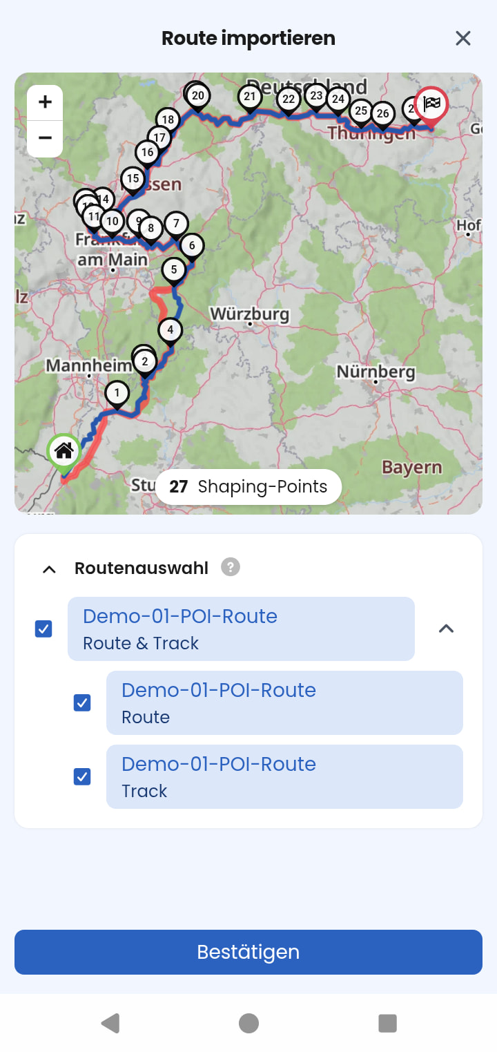

So sieht Import einer anderen App. Diese zeigt Inhalt korrekt an.
Wie gesagt, ist jetzt kein Riesenproblem und die Route ist nicht ganz realistisch. Nur wenn schon hier ggf. überoptimiert wird, weil Punkte zu nahe sind, dann tritt das Wegoptimieren sehr wahrscheinlich auch bei anderen Importen auf und verfälscht den Import.

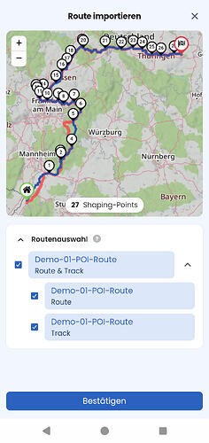

Wäre der Via weit genug enfernt, sieht Dialog mit Baumstruktur so aus. (Ist andere Route, aber inhaltlich gleich mit Wegpunkten, Route und Track)

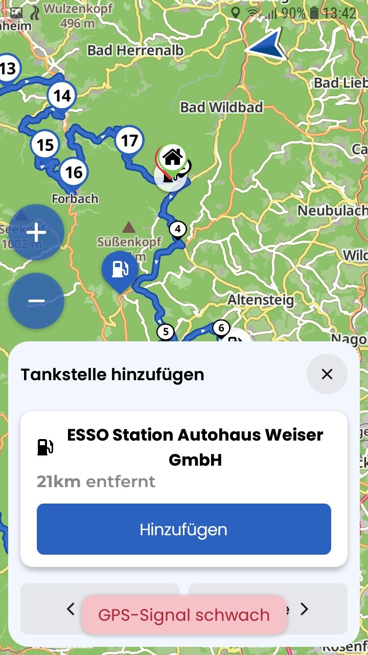

Hier Screenshots vom Dezember 2025:
Auch hier wurde die Meldung über längere Zeit eingeblendet (dauernd, bzw. mehrere Minuten bis zum Beenden der Tankstellensuche bzw. Navigation)!
Eine Bedienung der abgedeckten Elemente während der Fahrt ist deshalb nahezu unmöglich, im Stillstand nicht viel besser.
Eine Besserung wäre möglich, wenn die Meldung jeweils nur für kurze Zeit angezeigt würde. Falls die Ursache für die Meldung (im. Beispiel das schwache GPS-Signal) längere Zeit auftritt, könnte dann nach einiger Zeit die Meldung wieder für kurze Zeit angezeigt werden.
Die Bedienung darf das natürlich nicht behindern. Das schauen wir uns nochmal an. Es wird eigentlich nur wenige Sekunden angezeigt und soll nie dauerhaft über der Fläche liegen.
