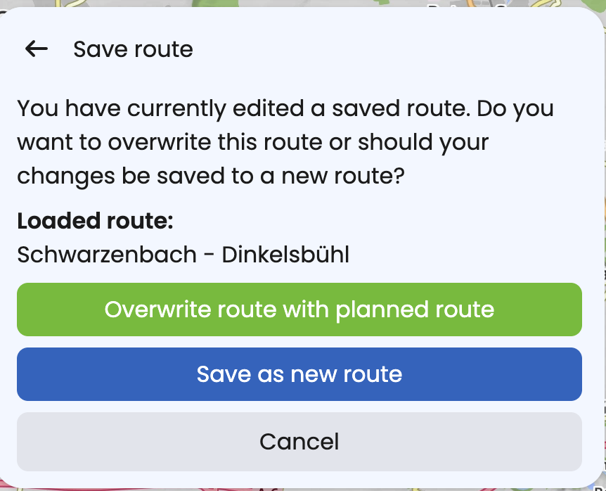

Ich denke ich habe da ein Fehlerchen gefunden. Ich spreche jetzt nur von Android / andere nicht probiert.
  • Neuen Routenordner erstellen
  • In der Planung Routenhistorie aufrufen und z.B. 1 Route speichern
  • Planung löschen
  • In den Routenordner gehen und Route löschen
  • Wieder Routenhistorie aufrufen - selbe Route - Speichern
  • Frage “Überschreiben” oder “Neu” (überschreiben - was denn?)
  • Ich sage “Überschreiben” - Meldung grün - erfolgreich gespeichert
  • Kontrolle Routenordner - nix da.
Das erste ist, dass Frage “Überschreiben” auch kommt, wenn da gar nichts zum Überschreiben ist.
Das Zweite ist, dass erfolgreiches Sichern nicht immer sichert. Kann es sein, dass die gelöschte Route im Mülleimer überschrieben wird? Die Idee kam mir gerade beim Schreiben, habe ich nicht ausprobiert.
Ich denke, es kommt nicht so oft vor, dass jemand eine Route löscht und diese dann neu speichert. Ich mache das immer so .. :sweat_smile:
Das Dritte wäre, dass Überschreiben sich immer wieder spannend anfühlt, weil ich gar nicht weiß, was ich überschreibe (also Route in welchem Ordner). Das wäre sehr hilfreich, wenn auch der Ordner in die Meldung gepackt werden könnte.
Da jetzt der letzte Ordner beim ersten Speichern angezeigt wird, bin ich mir unsicher, ob er nun im aktuellen Ordner oder im Ursprungs-Ordner überschreibt. Da bin ich jedes Mal am Kontrollieren, womit sich das oben erklärt :wink:
Stimmt, das könnte sein :laughing: - schauen wir uns mal an, danke.
Aber den Routennamen zeigen wir ja an, Ordner nicht:
Danke nochmal fürs Melden, das Thema sollte mit der 3.6.4 gefixt worden sein :+1:
