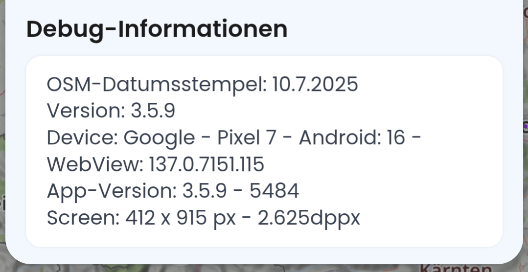

Kannst du noch die “Debug Info” aus den Kurviger Einstellungen (ganz unten) auf deinem Handy posten. Dein Carpuride ist auf dem aktuellsten Firmware-Stand?

Ich denke, dass die Firmware vom Carpuride aktuell ist, das Gerät wurde vor 2 Wochen vom Hersteller aus China geliefert.
