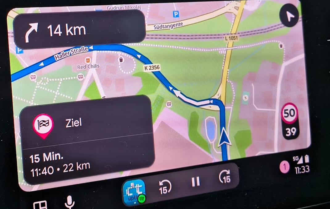

Ich hatte ein komisches Phänomän mit Android Auto in meinem Skoda.
Hatte die Navigation laufen. Dann ist die Anzeige im linken oberen Feld (14km) eingefroren. Die Ansagen (links abbiegen in….) haben gepasst, die Karte wurde weiter aktualisiert.
Hab leider keine weiteren Details. Hab nur mal kurz mit Android Auto rumgespielt. Normal verwende ich im Auto andere Software.
Ok komisch und danke fĂĽrs Melden. Hat es denn nach der Abbiegung gepasst, oder hat sich das gar nicht mehr erholt?
Nein hat sich über einige Abbiegungen dann nicht mehr verändert.
Ok, danke für die Bestätigung, müssen wir uns genauer anschauen :slight_smile:

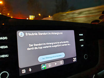

Es kommt sehr oft die Meldung dass man was auf dem Mobilgerät erlauben soll. Zum Beispiel beim Wechsel von einer App auf die andere auf dem AA Display. Aber auch gleich beim Starten. Wie bereits oben mal geschrieben hat Kurviger Standortberechtigung bei Benutzung der App. Könnte ich natürlich mal probieren das zu ändern, war gestern keine Zeit dafür. Ich weiß nicht wie AA das macht wenn ich dort die Apps wechsle. Ob dann die App auf dem Handy in den Hintergrund geschickt wird. Wenn ich dann auf das Handy tippe ist dort aber Kurviger gleich wieder auf dem Bildschirm und dann kann auch wieder zu AA gewechselt werden.

Genau so ist es. Du mĂĽsstest die Standortberechtigung immer erlauben, nicht nur wenn die App im Vordergrund ist. Sonst kommt die Meldung auf dem AA-Display.
