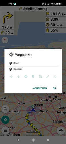

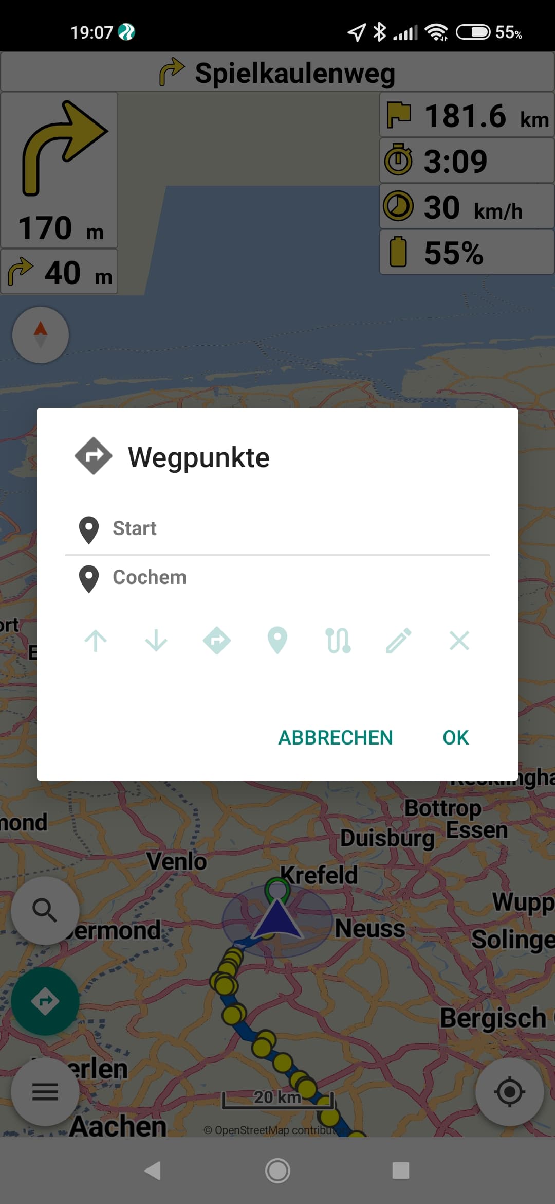

Bsp-Bild
Beim Wegpunkt in der Option “Routing” ist dann das Standortsymbol aktiviert, bei mir auf jedenfall. Und wie ändere ich das dann, habe es probiert bei mir konnte aber nichts anderes anwählen.Das einzige wäre die ganzen Wegepunkte in Zwischenziele umzuzwandeln, ist das dann richtig ?
Wenn ich nun im Browser mir eine Route plane, mit ca 70 Wayppoints und ich nun auf zb. Nr. 55 einen Linksklick mache,passiert bei mir nichts.Es kommt nur dieses Zielkreuz ändern kann ich aber nichts. Mache ich einen Rechtsklick öffnet sich ein kleines Fenster "Setzte als Start ,Setze als Zwischenziel…ändern tut der Wegepunkt sich aber auch nicht.
