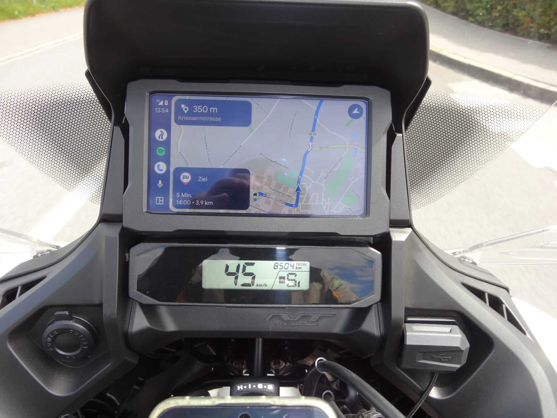

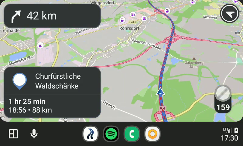

@AndyNT1100 ist das eine Honda NT? Die hat doch das gleiche Bildschirm wie die Africa Twin. Ich hab heute ein paar Screenrecordings gemacht, kann auch ein bisschen später etwas posten. Vergliechen mit Carplay ist der Pfeil auf AA deutlich kleiner.
Ja genau. NT1100 Jg. 2022. Danke 1001hl355.
Bei dir auf der NT1100 müsste das ziemlich ähnlich aussehen (das Bild ist von einer CRF1100):
Ich gebe dir Recht - der Pfeil könnte definitiv etwas prominenter sein.
Anderseits, steht er in einer Ansicht immer an der gleichen Stelle auf dem Bildschirm - deswegen erübrigt sich die Suche bei mir relativ zügig.
Sieht bei mir nicht so klar aus. Ich hoffe ich komme bald dazu die Fotos zu machen.

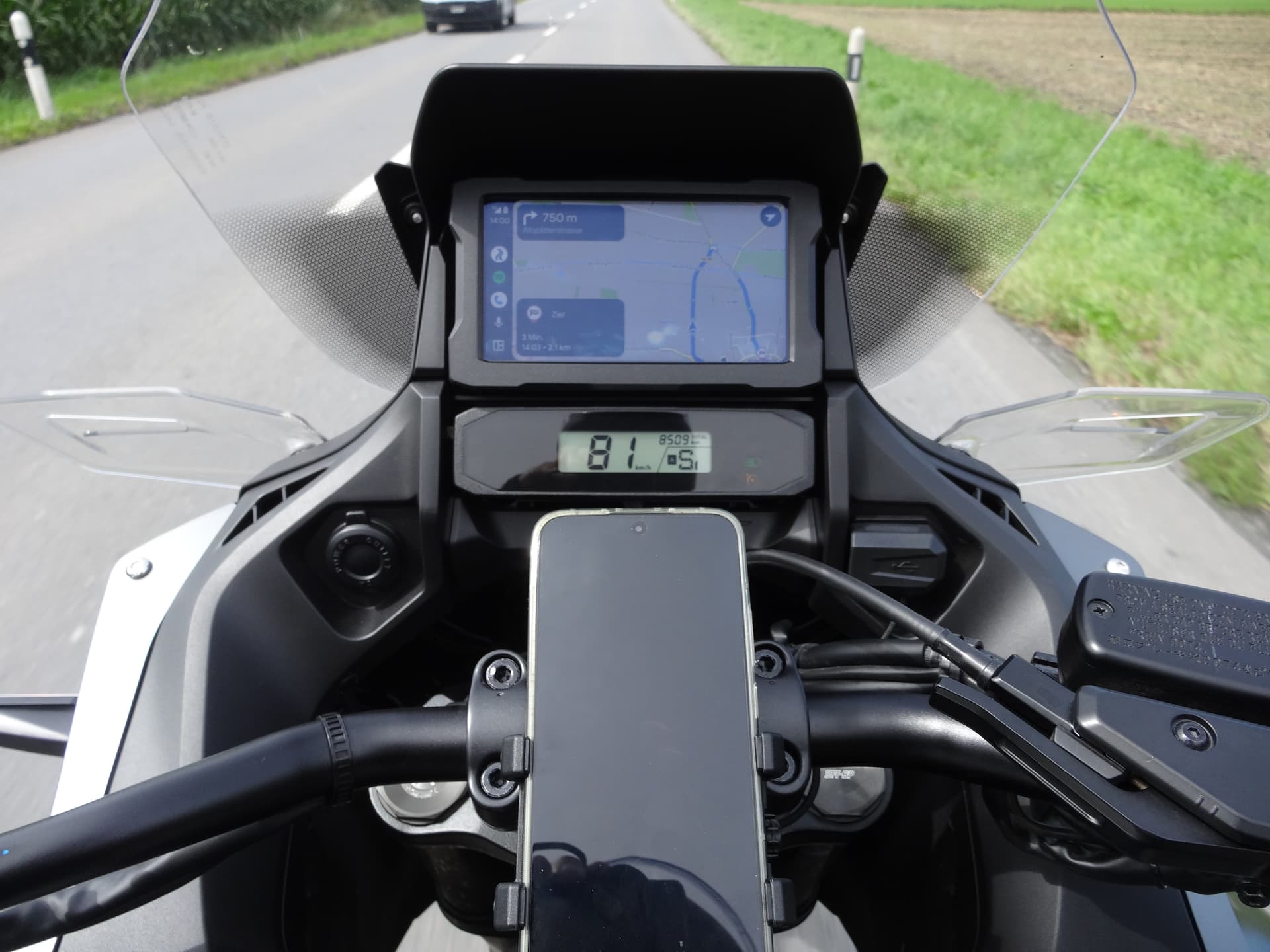

Nun entlich habe ich die Fotos gemacht. Erstes Bild 3.5.09 niedrige Geschwindigkeit.
Zweites Bild 3.5.09 mit höherer Geschwindigkeit und eine realen Ansicht.(Wenn man keine keine Adleraugen mehr hat.

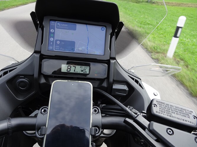

Drittes Bild 3.5.10 mit höherer Geschwindigkeit. Der Unterschied zu der vorhergehenden Version ist nicht wirklich sichtbar.
Wenn ich einen Wunsch frei hätte würde ich mir wünschen das der Pfeil in einer anderen Farbe dargestellt wird. Zum Beispiel Magenta. Das würde auffallen.
