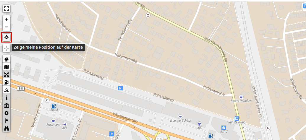

Evtl. auch mal den GPS Button in Kurviger (schmale Leiste links unter +/-) anklicken.
Und mal sehen was passiert…
Mein Laptop hatte auch kein GPS, und die Cookies für Kurviger.de sind auch nicht gesperrt, und das mit der zentrierten Karten war mein allererster Gedanke was ich probiert hatte. Wo soll links unten ein GPS Button sein, sorry ich sehe keinen?

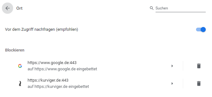

Verwendest du Chrome? Dann schau mal unter Einstellungen > Website-Einstellungen > Ort ob Du kurviger blockierst. Bei Edge ist es ähnlich. Beim ersten aufrufen einer Seite wird gefragt ob die Seite auf Deinen Standort zugreifen darf…

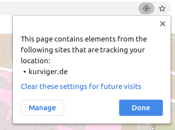

Dein Rechner hat eine grobe Idee von seinem aktuellen Standort. Dieser kann mit einer Webseite geteilt werden oder nicht. Wenn du das erlaubst, dann kann Kurviger automatisch auf deinen Standort zoomen, eventuell hast du das initial abgelehnt? Du kannst oben in der Adressleiste sehen wenn der Standort verwendet wird. Bei Chrome sieht das so aus:

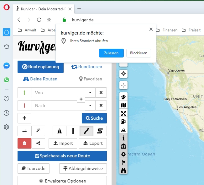

Ich habe mir Opera mal installiert, beim Erstkontakt mit Kurviger kommt die Abfrage…

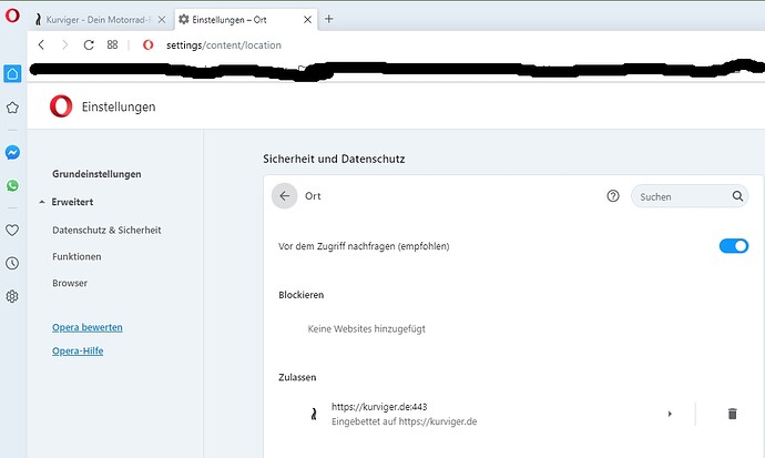

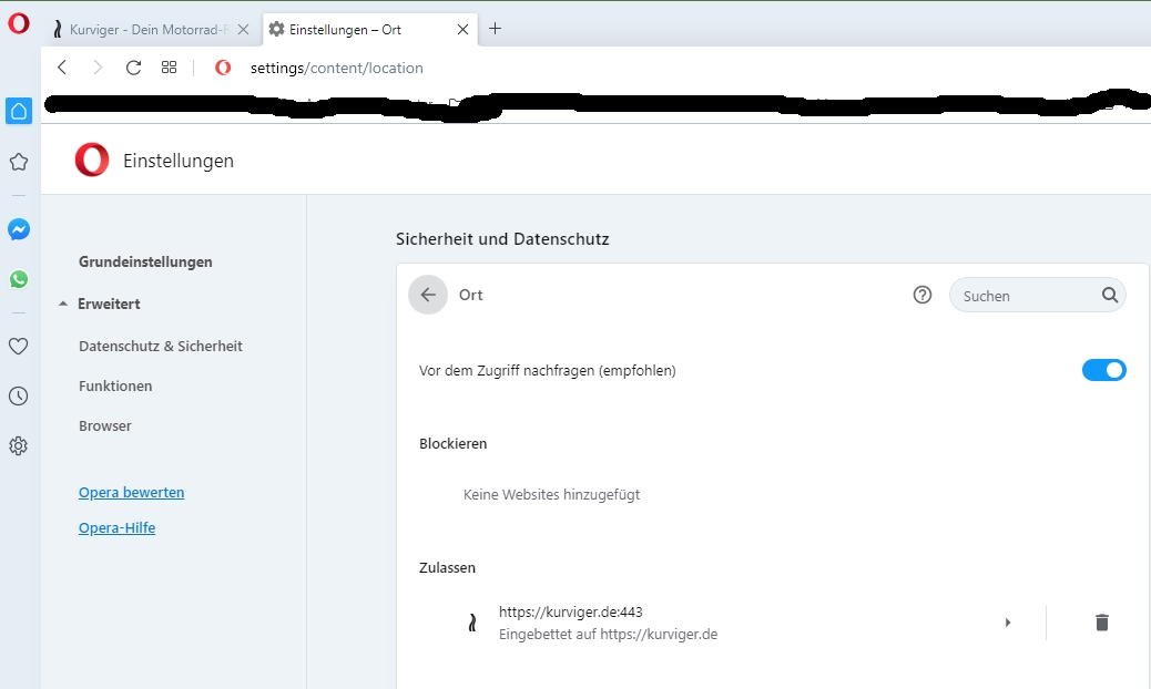

Geh mal zu Einstellungen > Erweitert > Datenschutz & Sicherheit > Website-Einstellungen > Ort
und schau ob dort Kurviger aufgeführt ist…
I installed Opera once, on first contact with Kurviger I get the query…
Go to Settings > Advanced > Privacy & Security > Website Settings > Location
and see if there’s a listing for Kurviger…
Hallo erstmal, ja auch in Opera unter Einstellungen > Erweitert > Datenschutz & Sicherheit > Website-Einstellungen > Ort ist der Ort eingestellt.

Ah, ich verstehe eventuell was da passiert ist. Eventuell bist du auf http://kurviger.de gegangen? Normalerweise erzwingen wir den Wechsel von http auf https, das passiert automatisch, da können die User eigentlich auch nicht eingreifen, aber vielleicht befolgt der Opera Browser das nicht korrekt?
Http ist die unsichere Verbindung und erlaubt es z.B. nicht auf den Standort zuzugreifen oder Daten in den Cookies sicher zu speichern.
Wenn es das erklären könnte, wird es das wohl gewesen sein?
