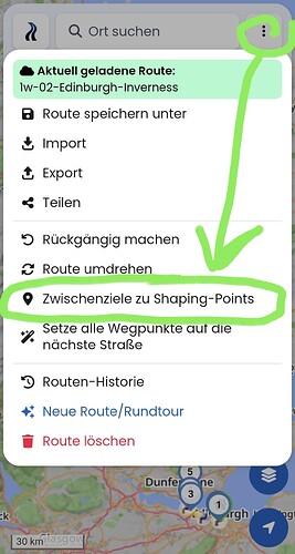

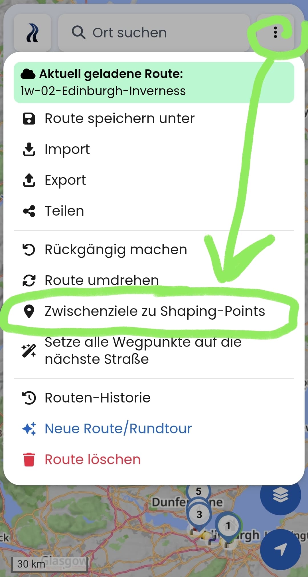

Bei den Wegpunkten unterscheidet Kurviger zwischen:
  • Via-Points (auch “Zwischenziele” genannt) - blaue Markierungen, werden angesagt/angezeigt
  • Shaping-Points - schwarze Markierungen, werden nicht angesagt/angezeigt
Mehr dazu hier: Benutzeroberfläche (UI) & Begriffe [Kurviger Knowledgebase]
Dirch die unterschiedliche Interpretationen von GPX-Format, kann es passieren, dass Kurviger alle Wegpunkte als Via-Points (Zwischenziele) anstatt als Shaping-Points importiert. Wenn so was passiert, kannst du die nach dem Import in Shaping-Points umwandeln:
