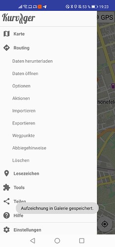

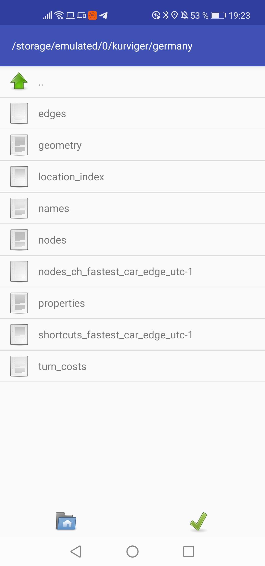

Kurviger starten > auf die 3 Striche klicken > Routing anklicken > Daten öffnen anklicken > dann den entpackten Ordner raussuchen und das grüne Häkchen anklicken
Start curvy > click on the 3 lines > click on Routing > click on Open Data > then select the unzipped folder and click on the green check mark.

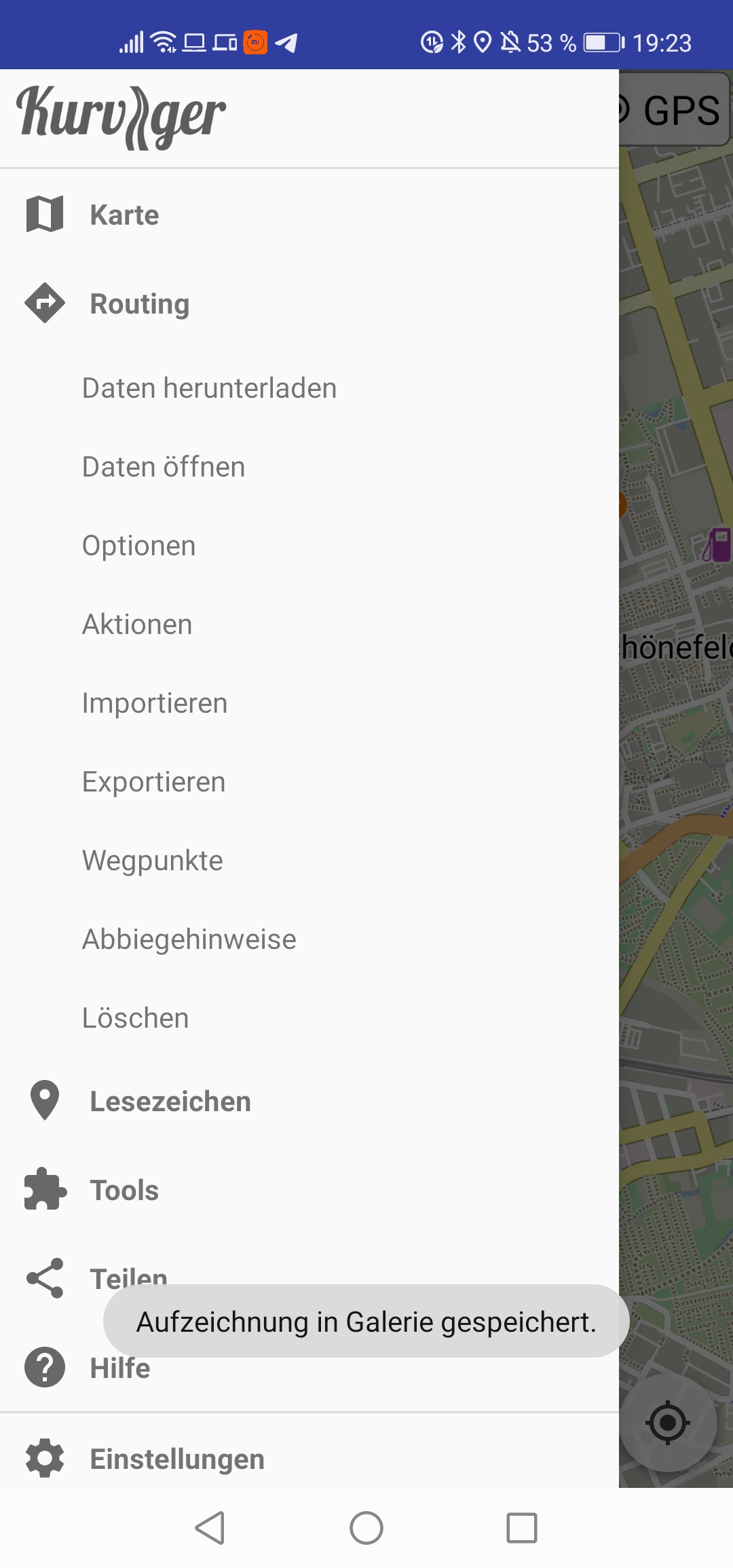

bis “Routing” anklicken alles gefunden, aber “Daten öffnen” habe ich nicht.
Ich kann “Optionen”, “Aktionen”, “Importieren”, “Exportieren”, “Wegpunkte”, “Abbiegehinweise” und “Löschen” anbieten. :slight_smile:
Und nun???
