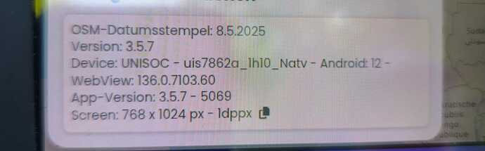

Gehe bitte oben links auf das Kurviger-Symbol, dann Einstellungen, ganz nach unten scrollen zu “Debug Informationen”. Mit Klick darauf kopieren und hier einfügen. Dann wissen wir welches Gerät und Kurviger-Version Du hast.

Schicke bitte die Debug-Informationen.

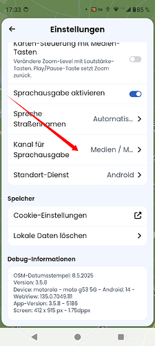

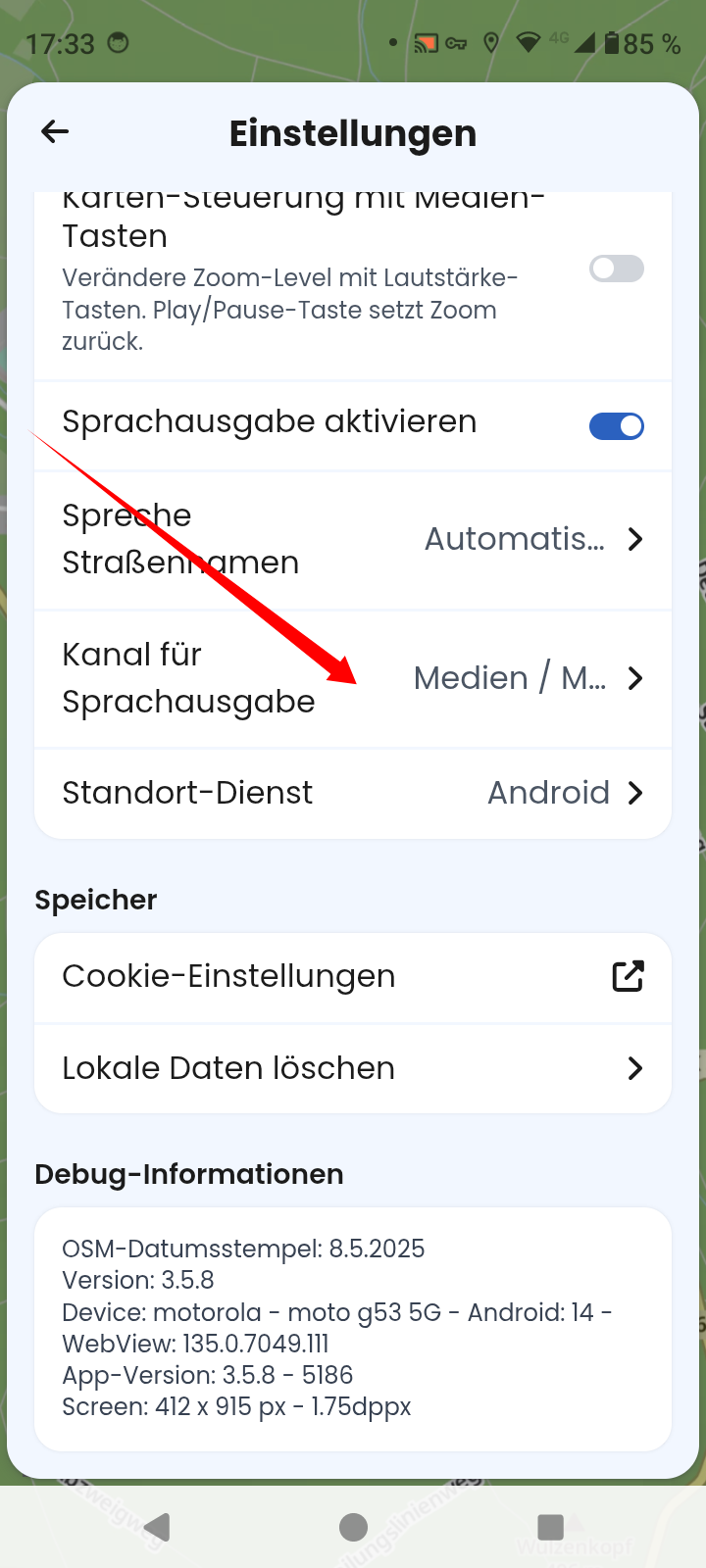

Hier mal Einstellungen ausprobieren.
