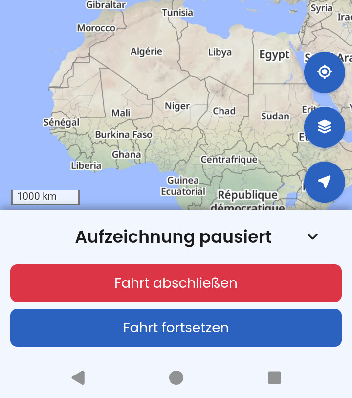

wenn ich navigiere und am Ende der Stecke kein Netz mehr habe (unlängst in Italien / Frankreich wo das Ende auf einem Berg im Gelände war wo wir gezeltet haben) kann ich die Fahrt nicht abschliessen.
Natürlich funktioniert routing nach Abweichen der Strecke auch nur wenn (alles vorher offline geladen selbstverständlich) Netz da ist. Das habe ich verstanden. Mein Problem ist, dass ich die App nicht mehr bedienen kann, da ich die aktuelle Fahrt nicht abschliessen kann. Auch Abschiessen der App führt beim Neustart nur zum erneuten “Fahrt abschliessen” Bildschirm.
Wie kann ich die App denn beenden damit ich eine neue Route (aus den Dateien) laden kann?

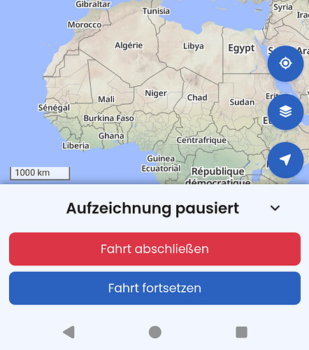

Ist doch was seltsam. Habe mit Flugmodus probiert. Dann Flugmodus wieder aus, WLAN vorhanden. Button Fahrt abschliessen macht nix.

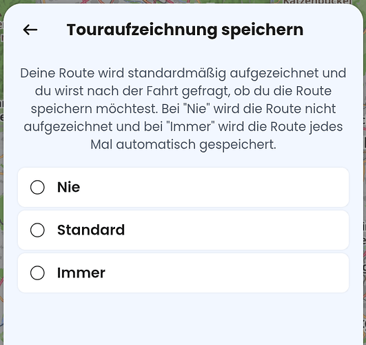

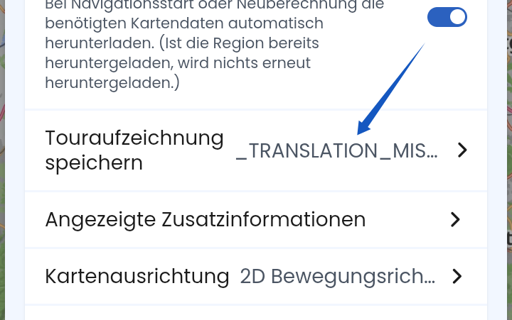

In den Einstellungen:

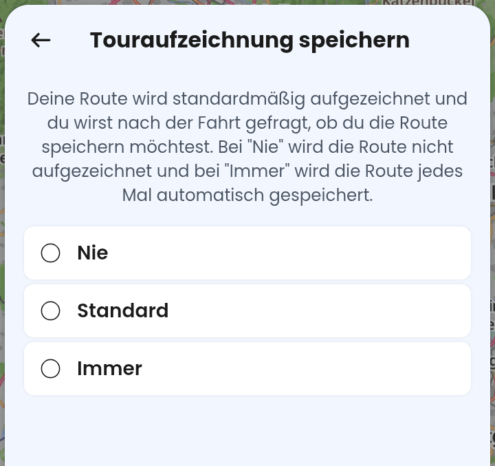

und
Ich setze auf “Standard” - Übersetzung wieder da - und Aufzeichnung kann gespeichert werden.
Für den Fall, dass jemand auch das Problemchen haben sollte. Glaube ich aber nicht, ich habe da eine Vermutung, die nur mich betreffen sollte.
