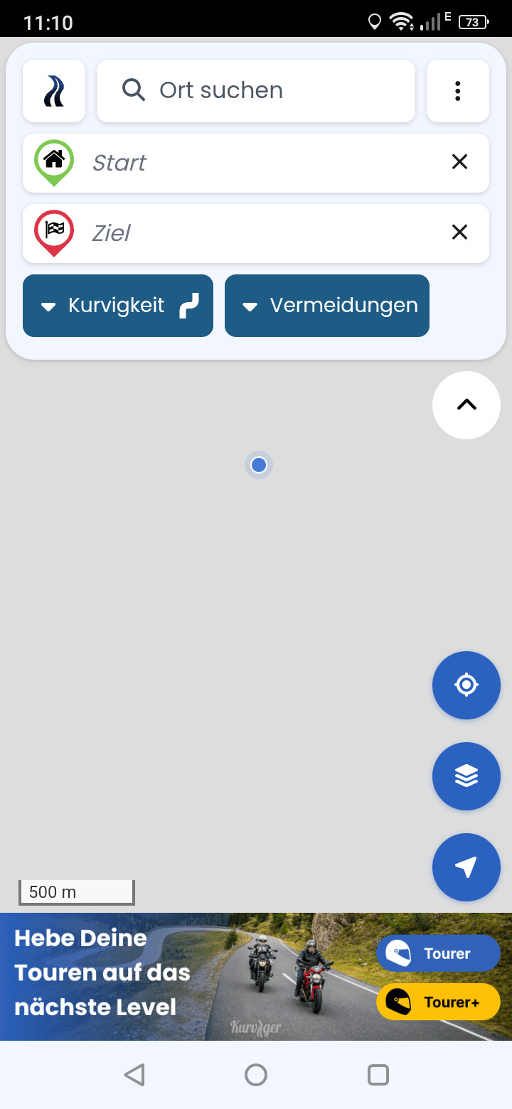

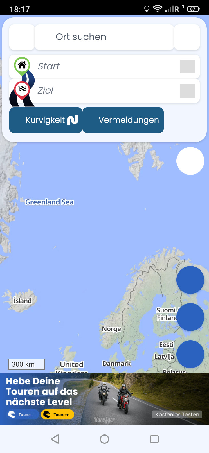

Hallo, habe gerade die aktuelle App auf einem Gigaset GX290 installiert aber sie zeigt keine Icons an und der Followmodus lässt sich nicht starten. So sieht das aus:
Wenn man das unterste Icon antippt und dann auf Follow-Modus starten tippt, passiert einfach nichts.

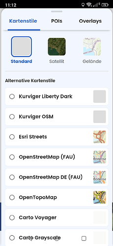

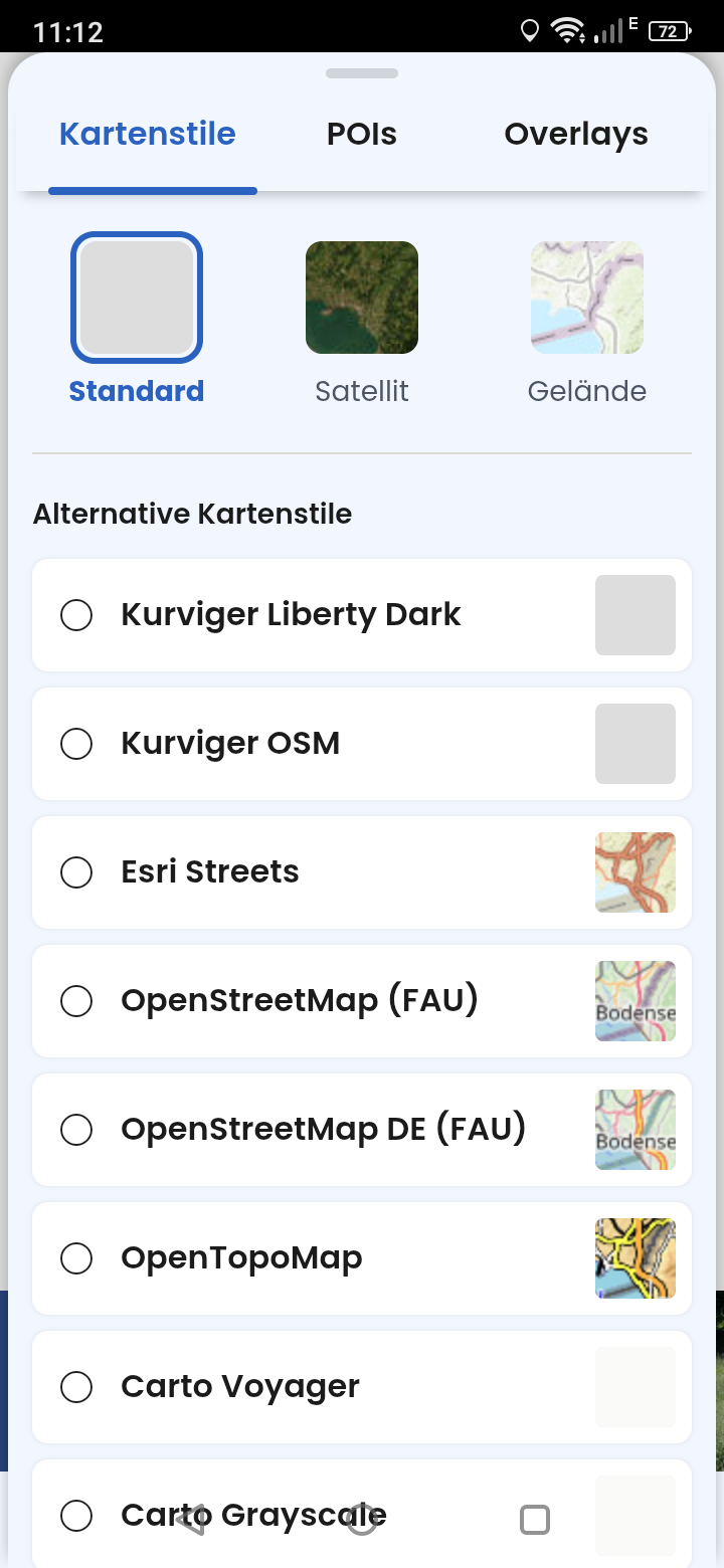

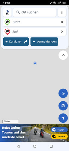

Jetzt zeigt die App alle Icons richtig an aber die Karte nicht mehr. Wenn man auf die Auswahl der Kartenstile geht, sind da nur einige verfügbar.

Hier noch Screenshots:
