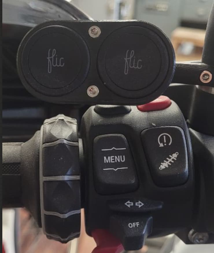

Die Flic’s arbeiten mit LowEnergieBT und Knopfzelle CR2032, sind für Stück ca. 30` zu haben. Somit ist auch kein Eingriff in die Verkabelung der Maschine nötig. Und ist unabhängig vom Typ des Fahrzeuges.

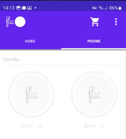

Für den Betrieb von “Flic-Knöpfen” ist die Installation der Flic-App nötig, dort werden die Knöpfe dann angelegt (die Farben sind bereits in der App unnötig hell):

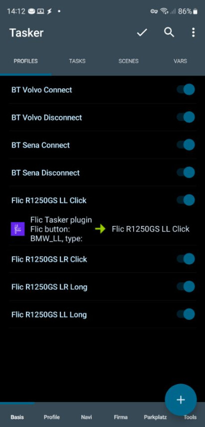

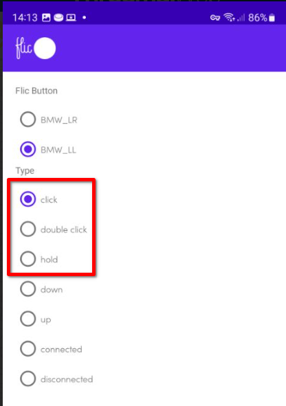

Aus der weiteren Applikation “Tasker” heraus lässt sich dann über ein API(?) eine Verbindung zu den möglichen Events herstellen, wobei ich bislang nur die drei gerahmten Typen nutze

Für Tasker klappt es wie folgt:
  • Externes Eingabegerät umstellen von “Keine” auf “Tastatur”
  • In den Tasker-Profilen das Flic-Event mit einem Task verküpfen ( hier Keyboaed mit Typo )
  • Im Task die Funktion Keyboard einbauen ( #3 )
    Im Beispiel hier wird mit einem “Flic-Klick” 2 fach gezoomt und zentriert.
