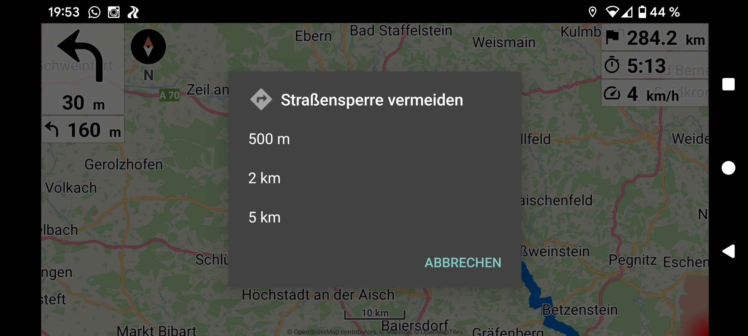

Ich habe mich da vor kurzem auch gewundert, wie die Sperrung umgesetzt ist. Ich dachte man kann die Sperrung mit +/- verlängern bzw verkürzen, aber stattdessen wird die die paar hundert Meter festgelegte Sperrung einfach nach vorne verschoben. Da sollte es noch eine zweite Auswahlmöglichkeit geben um die Länge der Sperre festzulegen. Vielleicht so wie auf dem Screenshot angegeben 500m/2km/5km - das sollte reichen um die Länge zu definieren, und dann kann man mit den bereits vorhandenen Buttons den Beginn der sprerre Anpassen.

Wie gesagt ne kleine Auswahl 500m/2km/5km sollte eigentlich reichen - wie du schon sagtest, man weiß es ja meistens eh nicht genau.
