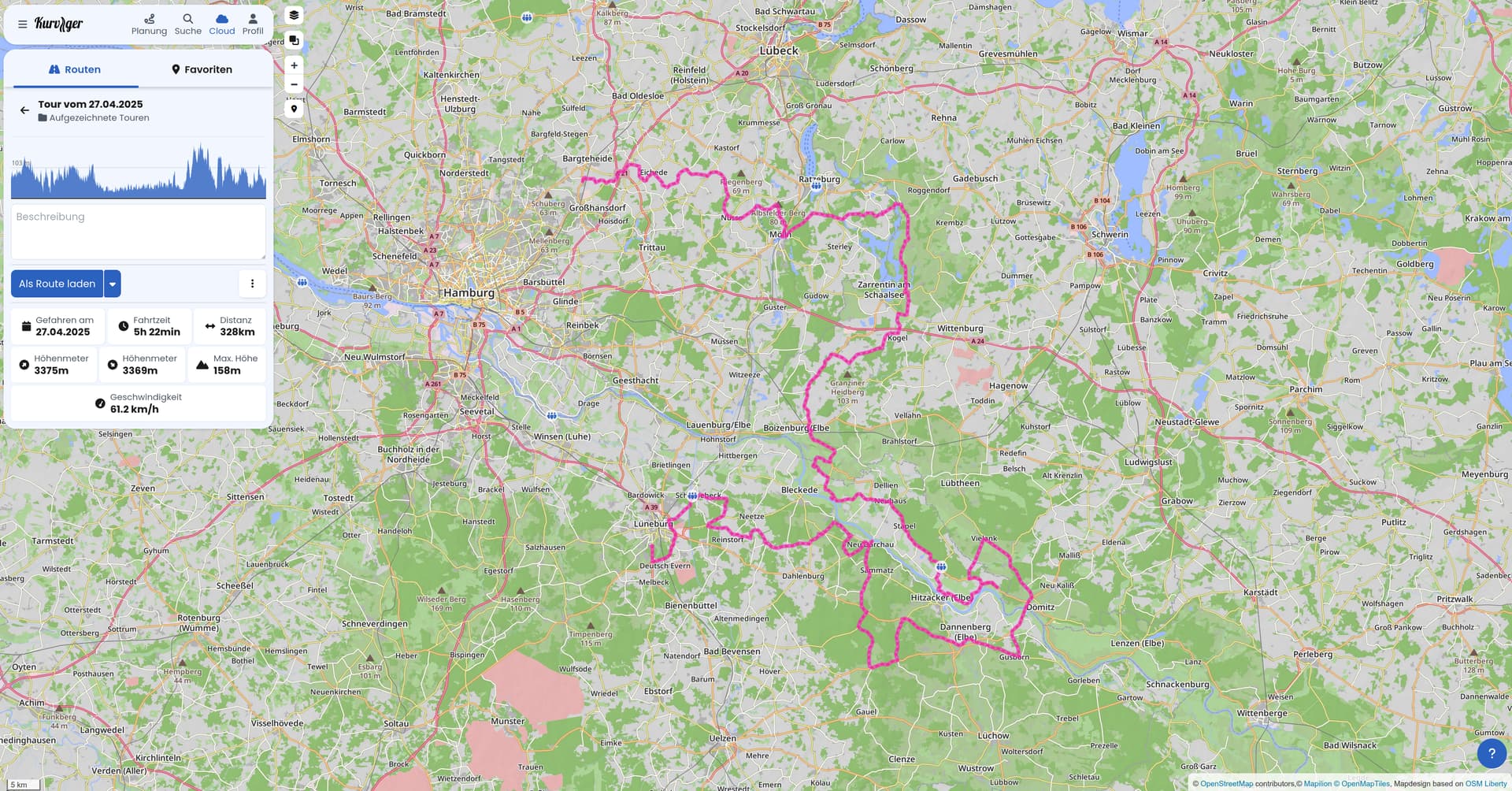

Ich fahre gern Tagestouren in der Gruppe, die von einem Gruppenmitglied mühevoll ausgearbeitet wurden. Wenn ich als “Beifahrer” folge, lasse ich diese gern zur späteren Verwendung / Abwandlung / Inspiration von der Kurviger App aufzeichnen. Diese Aufzeichnung kann ich Zuhause am PC auch schön aus der Cloud von Kurviger aufrufen. Der tatsächliche Verlauf wird als Vorschau angezeigt, ergänzend sind u.a. auch Fahrzeit und die gefahrenen Km angegeben - soweit also alles super. Dazu wird per Schaltfläche als Route laden angeboten, genau was ich ja benötige, wenn ich diese Route in den Bearbeitungsmodus überführen möchte.
Klicke ich nun diese Schaltfläche an, wird aber lediglich eine ähnliche Route mit über 100 generierten Shapingpoints geladen. Die Route hat einen anderen Verlauf, eine andere Länge, und auch eine andere Fahrzeit. Es entsteht eine neue Route, die sich lediglich an der ursprünglichen orientiert, leider keine 1:1 Übernahme. Dabei kommen Einstellungen zur Kurvigkeit und Vermeidungen zum Tragen, die jeweils die neue Routenführung beeinflussen. Egal wie ich diese Einstellungen vorab gewählt habe, wird nie die wirklich zuvor aufgezeichnete Route zur Bearbeitung geladen, sondern immer irgend etwas neu generiertes.

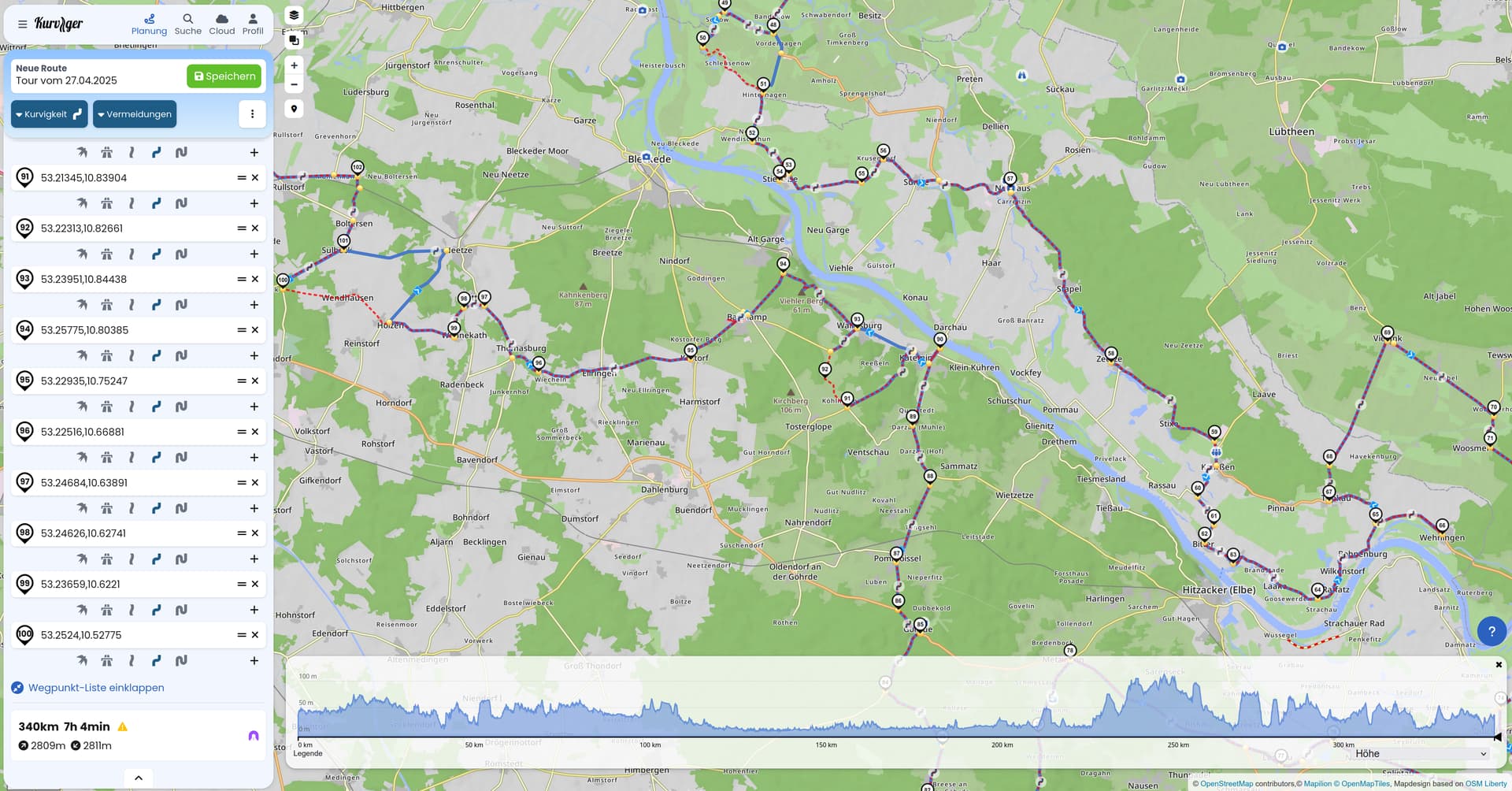

Hier noch ein Beispiel von der gestrigen Tour (die Ausprägung der Abweichungen variieren bei den jeweiligen Übernahmen der Aufzeichnungen)

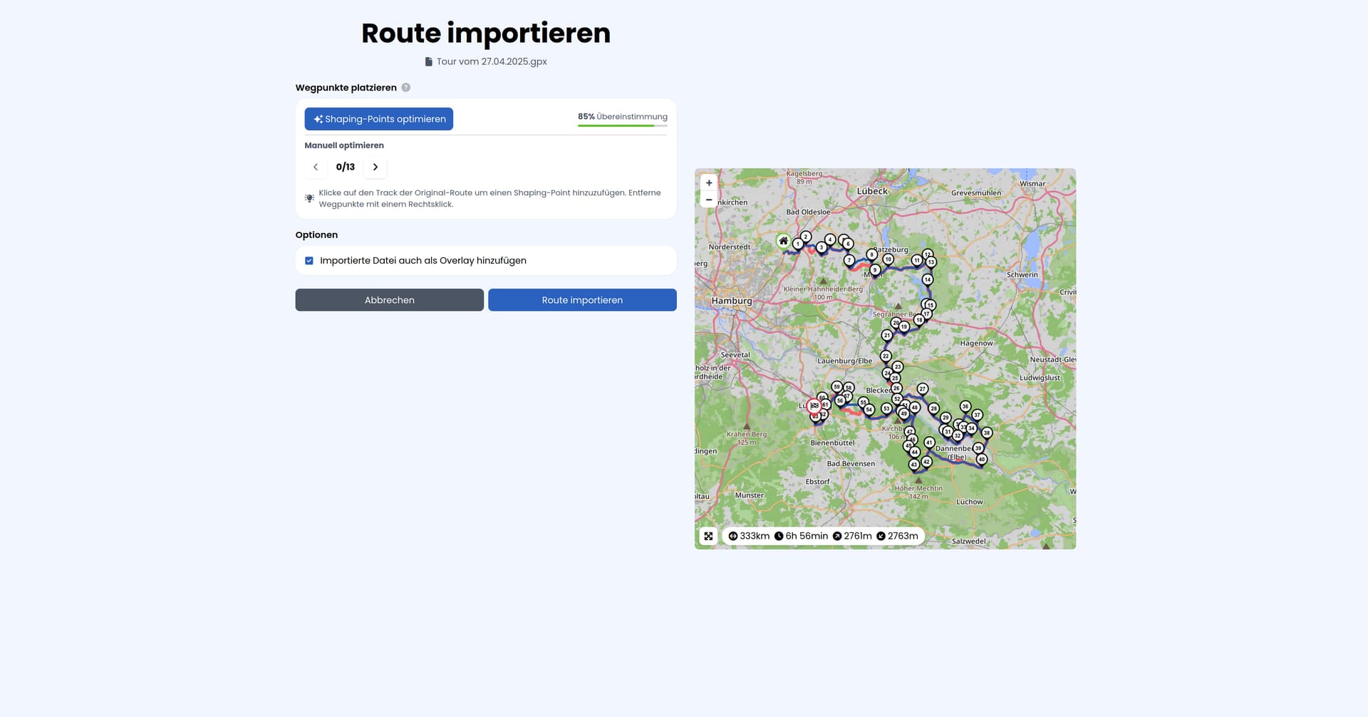

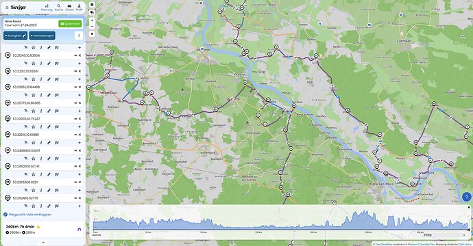

Zur Veranschaulichung habe ich die Vorgehensweise mal in Screenshots festgehalten

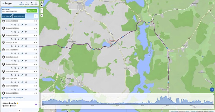

Hier ein Beispiel, wo ich gerne direkt beim Import ein paar Beelines setzen würde.
