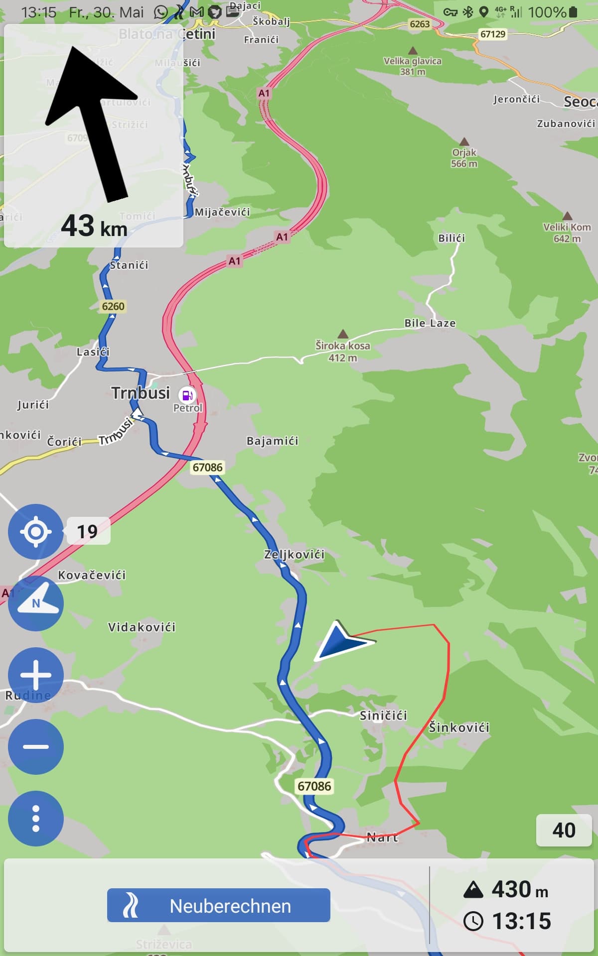

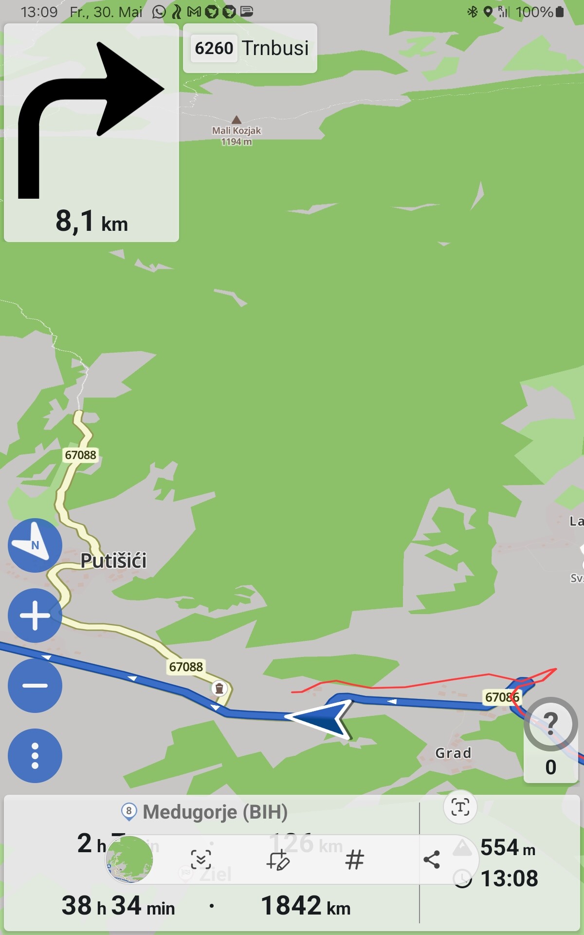

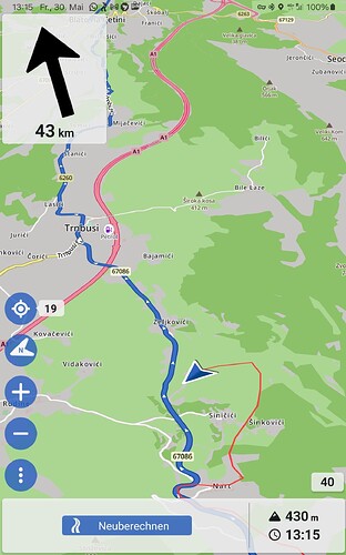

ich bin jetzt von einer Tour aus dem Balkan zurückgekommen. Dabei ist es sehr oft vorgekommen, dass der GPS-Track abseits der Straße angezeigt wurde. Ich habe ca. 30 cm neben dem Tablet ein Garmin Navi parallel laufen gehabt, wo der Track exakt auf der Straße angezeigt wurde.
Dabei war ich weder in exponierter Lage, noch war das GPS Signal offensichtlich durch irgendetwas gestört. Ich würde sagen, dass es wahrscheinlich kein Kurviger spezifisches Problem ist, trotzdem würde mich interessieren, warum es dazu kommen kann und vor allem, was man dagegen tun könnte

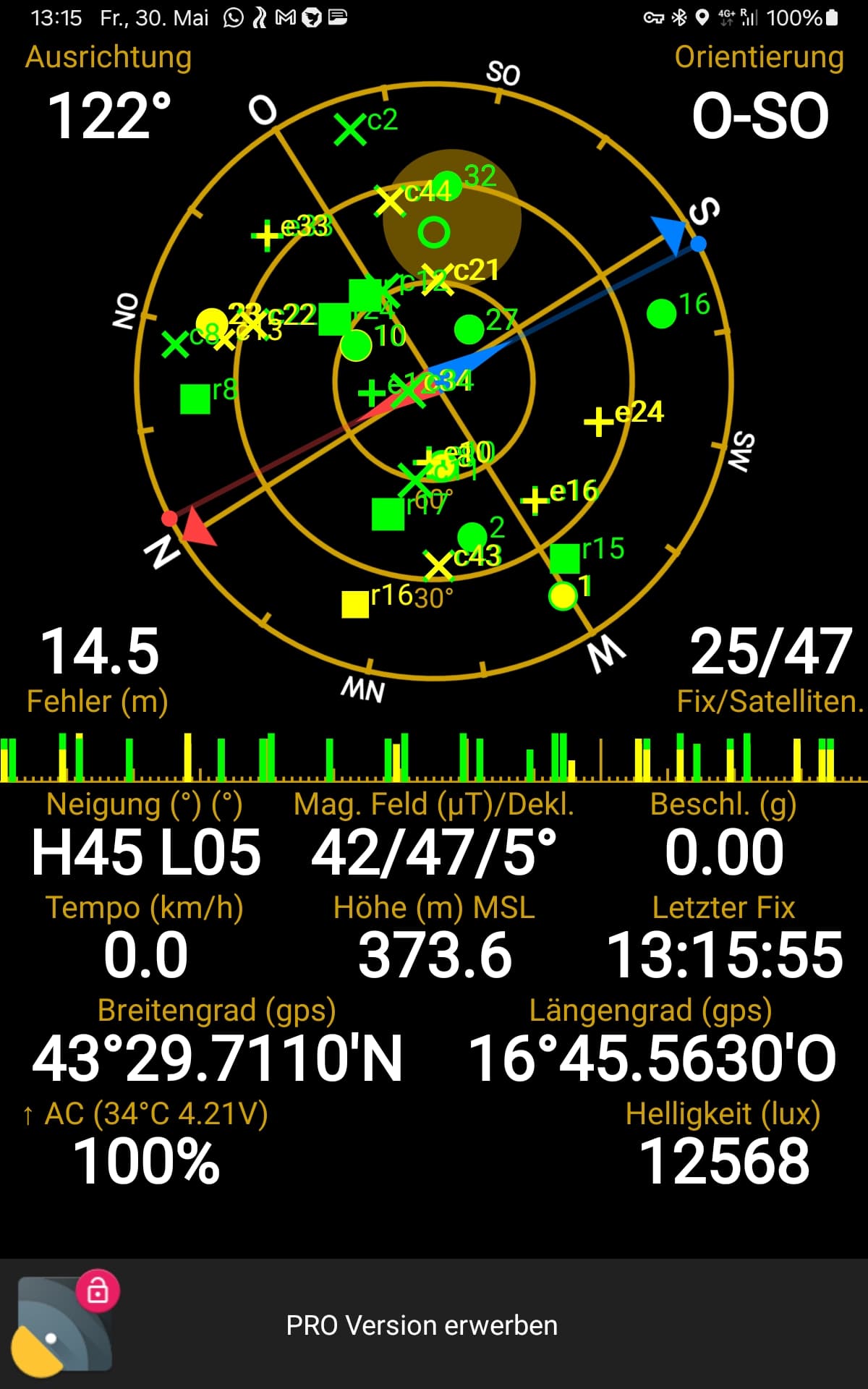

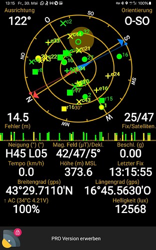

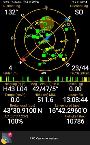

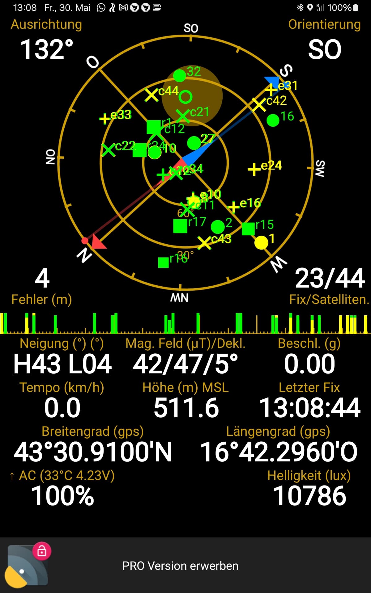

Am 2. Scrennshot von GPS-Status wird ein Fehler von 14m angezeigt. Ich habe im Track nachgemessen, die weiteste Abweichung war >200m.
Das zu Reproduzieren habe ich nicht versucht, aber an allen Fahrtagen hatte ich an allen möglichen topografischen Örtlichkeiten solche Fehler. In der Einöde, wo es keine andere Möglichkeit gibt, nicht wirklich relevant, aber bei Abzweigungen natürlich ärgerlich.
Das sind aber nur die Fehler die das System kennt.
Durch z.B. Reflexion an Gebäuden kann der tatsächliche Fehler erheblich größer sein, als dieser angezeigte Fehler.
