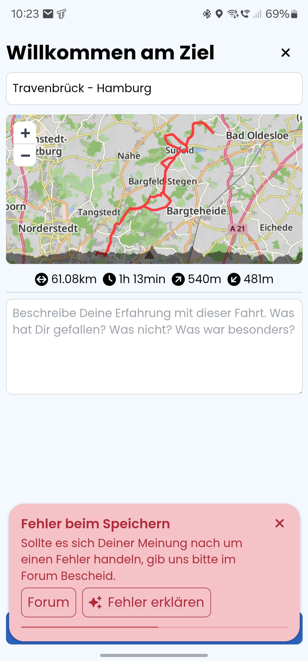

Aufzeichnung kann nicht in der Cloud gespeichert werden
Fehler beim Speichern

Es war keine Planung sondern das Speichern der Aufzeichnung (Track) nach einer Tour.
Geht heute auch nicht.
Device: samsung - SM-G998U - Android: 14 - WebView: 134.0.6998.135
App-Version: 3.5.7 - 5054
Screen: 360 x 800 px - 3dppx
Das Problem scheint aufzutreten, wenn das Telefon mit dem Carpuride W702 und Android Auto verbunden war oder ist.
