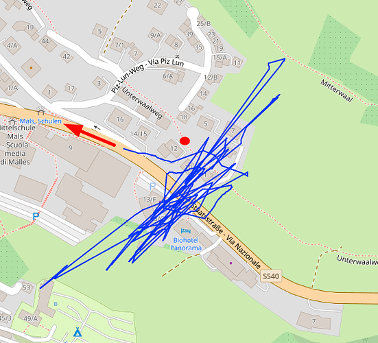

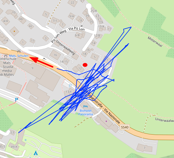

Hier stand auch das Moped (roter Punkt). 4Km Weg und 1350 Höhenmeter im Stand.
Das Navi braucht eine Zeit bis es die Position richtig feststeht. Hier war es schwierig durch die Nähe zur Hausmauer.
Gleiches habe ich bei OSMand+ festgestellt.
Mit meinem Rider habe ich aber auch schon im Bücherregal 150Km abgespult, es ging bis auf 9.000 Höhenmeter.
Ich vermute, der Kurviger wird in schlechten Empfangsituationen gleiches aufzeichnen.

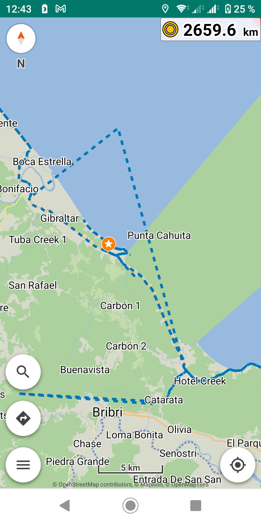

Dieses Zickzack kenne ich auch und es nervt mich kolossal. Sobald der Screen ausgeht, scheint er auch die Aufzeichnung entwder zu stoppen oder antizipiert ausgehend vom letzten Bewegungsvektor ausgehend fortzusetzen. Das fürht dann zu so einem Gekrakel, das dann den rack “total versaut”. Gibt es da keine Möglichkeit die Aufzeichnung zu stoppen, sobal der Screen ausgeht?

Ne, es zeichnet schon auf… aber eben nicht entlang der Straße, sondern antizipiert wohl basierend auf den letzten Daten eine gerade Linie und sobald man wieder “an” ist, gibt es riesen sprung von der gedachten Linie zur realen Position.

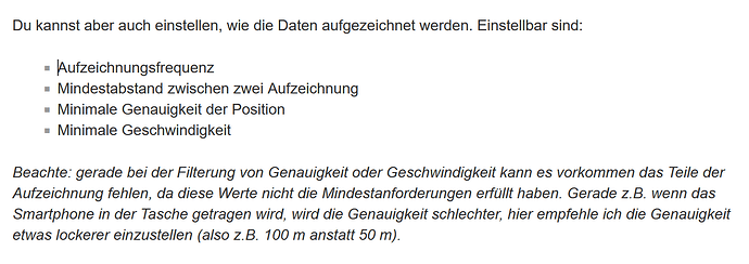

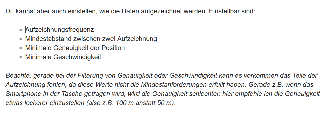

Nebenbei: Kann mir jemand erklären, was es mich der Mindestgenauigkeit der Position auf sich hat? Ich verstehe die Krieterien hierbei nicht ganz.
Aufzeichnungsfrequenz ist klar. Wie oft setzt er einen GPS-Kordinatenpunkt. (1s)
Mindestabstand zwischen den Punkten bedeutet, daß er keinen setzt, wenn man sich nicht mehr als xxm vom vorherigen Punkt weg bewegt hat. (10m)
Minimalgeschwindigkeit - Ab dem gesetzten Wert fängt er überhaupt erst an aufzuzeichnen (3km/h)
Aber die Mindestgenauigkeit… check ich net.
GPS sensor reports location, speed and accuracy.
So if the uncertainty is greater than your setting no track point will be recorded.
