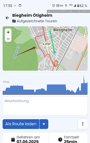

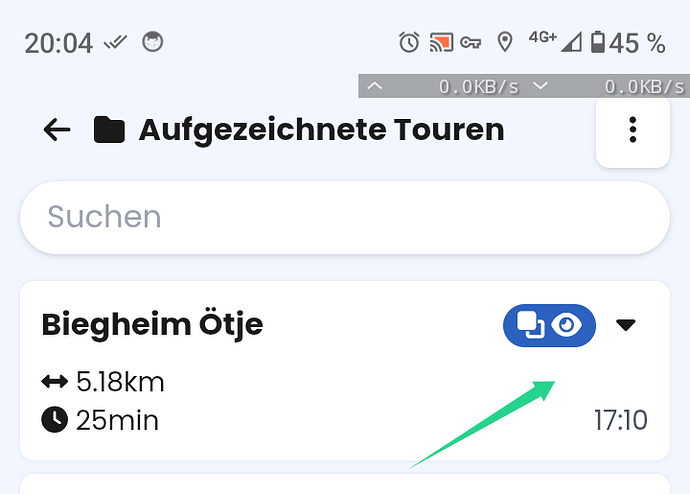

Ich glaube hier hast du eventuell nicht richtig hingeschaut, die gefahrene Strecke landed im Ordner “Aufgezeichnete Touren” diese kannst du die als overlay anzeigen lassen und mal mit der geplanten vergleichen.
Ja, ist so. Nein, es wird nicht an anderer Stelle gespeichert. Lass einfach die Meldung stehen, wenn Du wieder Internet hast, kannst Du speichern. Würde ich mir auch wünschen, dass lokal gespeichert wird, und später synchronisiert.
Ich lese das zum zweiten Mal, kann ich nicht bestätigen. Da müsstest nochmal genau schauen, ggf. mehr Infos geben; z.B. Kurviger-Route als Link und den Track exportieren (also aus Aufgezeichneten Touren).

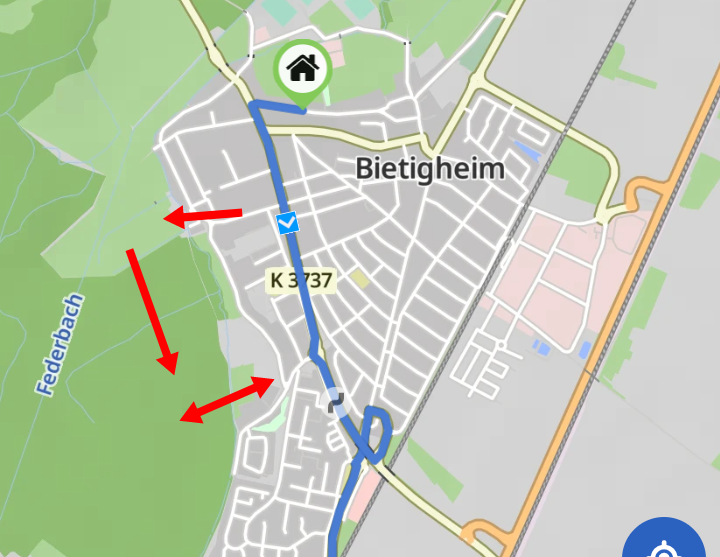

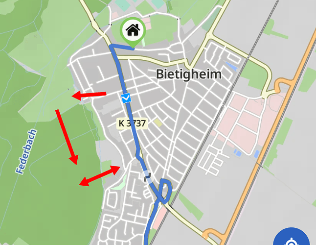

Ich habe eine kleine Testtour gemacht und vermute zu wissen, was hier passiert.
Die Route war tatsächlich so geplant wie sie hier beim Laden der Route aus der Aufzeichnung gezeigt wird. Leider war dort Baustelle und ich musste umfahren.
Wenn Import so erfolgt, und ich nicht im Bild oben auf die Abweichung achte, dann scheint es eben, dass die “geplante” Tour geladen wurde.
Wunsch 1: Bitte Importdialog auch Laden Route aus Aufzeichnung. Insbesondere, weil dort Option vorhanden ist gpx als Overlay hinzuzufügen.
Wunsch 1 und einhalb: Wenn Wunsch 1 zu aufwändig ist, in dem Dialog oben bitte Option “Overlay hinzu”. Das ist zwar ein Workaround und ev. Doppelarbeit, es wäre sehr hilfreich zur Kontrolle und Korrektur, Vermeidung Missverständnisse.
Ihr müsst besser auf mich aufpassen. Overlay hinzu für aufgezeichnete Touren geht. Ich stand so auf dem Schlauch. :face_with_peeking_eye:

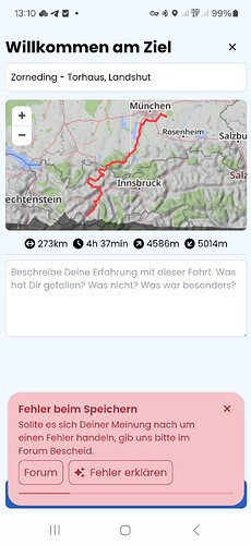

Fahrt abschließen nicht möglich
Fehler beim Speichern
Device: samsung - SM-G780G - Android: 13 - WebView: 136.0.7103.125
App-Version: 3.5.8 - 5205
Screen: 360 x 800 px - 3dppx
Dies bekomme ich nach jeder Tour
Die Auszeichnung ist auf immer eingestellt
Leider komme ich da jetzt gar nicht mehr raus auch nicht nach einen Neustart des Handys
Hast Du vielleicht einen Ad-Blocker/DNS-Filter aktiv? Das Speichern erfordert eine aktive Internetverbindung. Die App versucht sich am Server anzumelden und kann dann speichern. Irgendwo auf dieser Strecke scheint etwas nicht zu passen.

nein habe keinen Adblocker auf dem Handy Habe das abschließen der Fahrt mit Aktiver Wlan verbindung versucht und über Mobile Daten vom Handy beides mal ohne Erfolg! Auch ein Neustart hat nichts gebracht! einen Tag Später gleiches Wlan funktioniert es dann plätzlich aber die Fahrt ist dann nicht komplett aufgezeichnet sonden nur eine kurze Strecke zurück! Was für mich die Aufzeichnungs Funktion unbrauchbar macht!
Generell funktioniert Aufzeichnen und Speichern sehr zuverlässig, nur dass eben Internet benötigt wird. Eventuell mal schauen, ob mobile Daten zugelassen sind (ist mir schon passiert). Ich gehe bei Dir eher von einem temporären Poblem aus. Probiere bitte nochmal.
Machen wir doch schon :slight_smile:
Diesen Fehler hab ich nun auch schon zum zweiten mal.
Ja, es ist korrekt dass dazu Internet gebraucht wird. Die Verbindung war aber zum Zeitpunkt des speicherns eben nich da. Nichts unnormales.
Allerdings funktioniert es nach widerherstellen der Verbindung dann auch nicht mehr.
Beim ersten mal hatte ich auch automatisches Speichern. Dann kommt man aus diser Schleife auch nicht mehr raus. Da hilft nur noch Kurviger Task beenden. Denn die App ist dann nicht mehr weiter bedienbar. Man kommt jan nicht weiter.
Nach umstellen auf “Standard” kann ich selbst entscheiden ob ich speichern will und kann damit den Kurviger Bug umgehen.
Und glaub mir, ich habe Internet. Denn ich schreibe gerade in diesem Forum. Aber Speichern geht dennoch nicht.
Daher bitte prüfen und den Bug beheben.

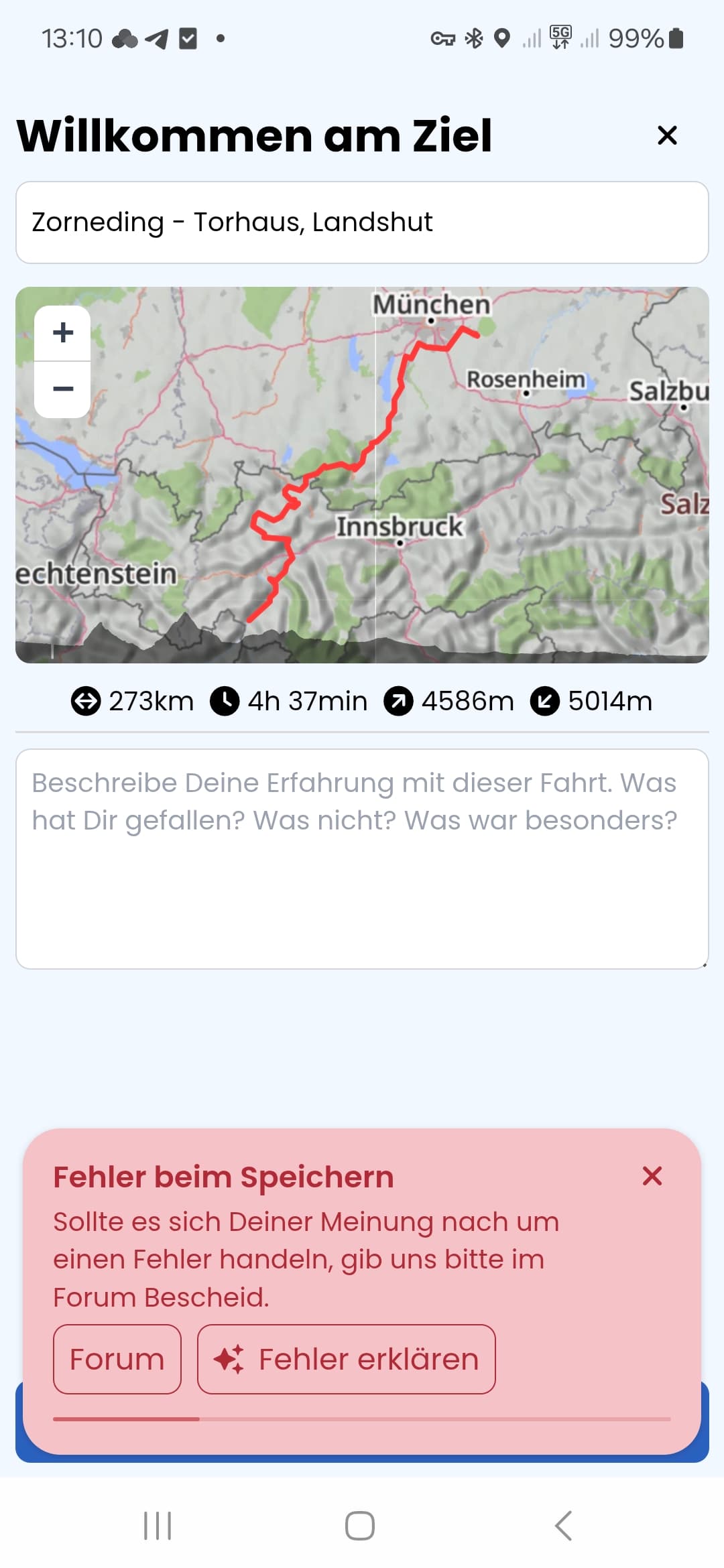

Device: samsung - SM-A556B - Android: 14 - WebView: 137.0.7151.115
Screen: 384 x 832 px - 2.8125dppx
Ich hatte einen Fall mit Fehlermeldung, war allerdings nicht mit Internet. Der Fall ist für nächste Version gelöst, vielleicht dann auch dieser. Ich probier mal ein bisschen.
Edit:
Ich habe mit meiner Kurviger-Vorversion getestet und bin auch für diesen Fall mit temporär fehlendem Internet optimistisch. Daumendrück.
Der Bug ist mittlerweile behoben und steht mit dem nächsten Update der App zur Verfügung, das sollte nun auch nicht mehr lange dauern.
