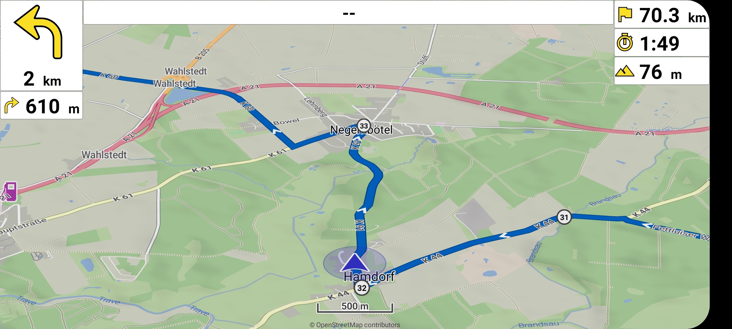

Ausblenden der oberen mittleren Zeile (Straßenname)
mit ist aufgefallen, dass die obere mittlere Zeile (Anzeige Straßenname) beim Abfahren von .kurviger Routen immer leer ist aber dennoch angezeigt wird.
Kann man das nicht ausblenden wenn ohne Inhalt, denn dann hat man mehr Karte und weniger feste Element, die sich ins OLED Display einbrennen können?
Dann würde es hin und her springen je nach dem ob mit oder ohne Inhalt.
Then it would jump back and forth dependent wherher with or without content.
Richtig, wenn es nicht gebraucht wird ausblenden wenn es gebraucht wird einblenden.
Dann würden alle Anzeigen rauf und runter springen im Hochformat.
Then all display fields would jump up and down in portrait format
Warum würde das im Querformat springen? Die anderen Felder können an ihrer Postion bleiben. Ich finde es nur nicht besonders praktisch, das relativ kleine Display nicht voll zu Nutzen und ein leeres Feld dafür anzuzeigen anstatt mehr Karte.
Wenn ich “Zeige Straßennamen” ausschalte ist das Feld weg aber das möchte ich eigentlich nicht. Warum wird bei einer .kurviger Route kein Straßenname angezeigt und das Feld ist leer?

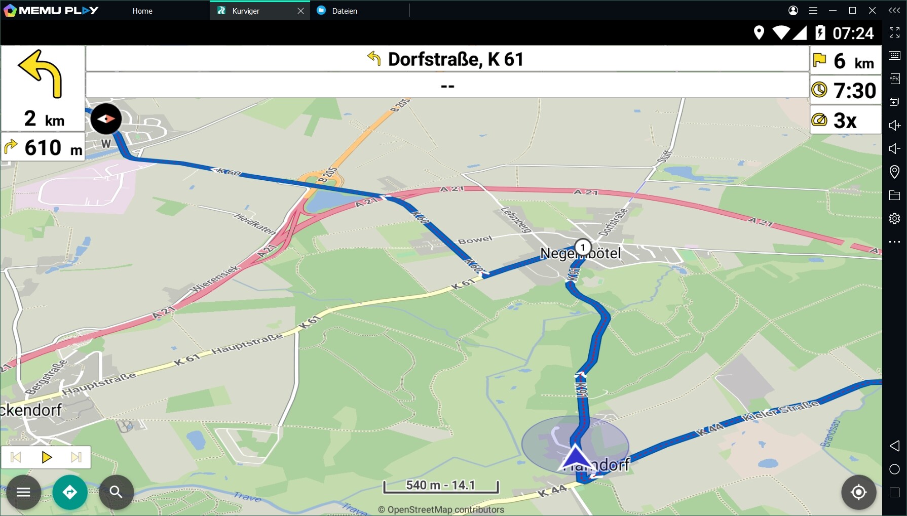

Die Anzeige des Straßennamens (und auch der Abbiegeanweisung) nutze ich nicht. Daher wollte ich’s mal ausprobieren. Ergebnis:
Die Abbiegeanweisung funktioniert perfekt; weshalb der aktuelle Straßenname nicht angezeigt wird, erschließt sich mir nicht. M. E. ist er im .kurviger-File Hamdorf - Wahlstedt.kurviger (1.6 KB) vorhanden.
The display of the street name (and also the turn instruction) I do not use. Therefore I wanted to try it out.
The turn-by-turn instruction works perfectly; why the current street name is not displayed is beyond me. For my opinion it’s available in the .kurviger file Hamdorf - Wahlstedt.kurviger (1.6 KB).

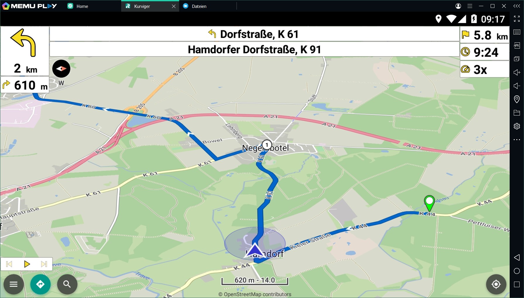

I did a short test:
  1. create a short route with the website.
  2. export as *.kurviger
  3. Import this file into the app
    Result: no street names are displayed

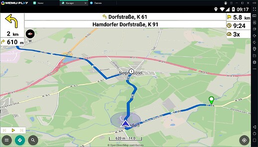

  4. now transfer the same route via QR-code (i.e. Route is calculated by the app)
    Result street names are displayed.
Seems like the .kurviger files exported by the website behave different than those created by the app :open_mouth:
RouteApp.kurviger (2.0 KB)
RouteWebsite.kurviger (2.0 KB)

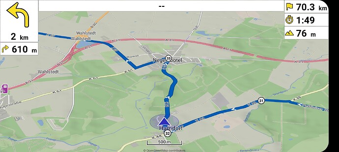

This is a kurviger file from website without “street_name” data.
Kurviger website still does not support street names in route responses and exports:
