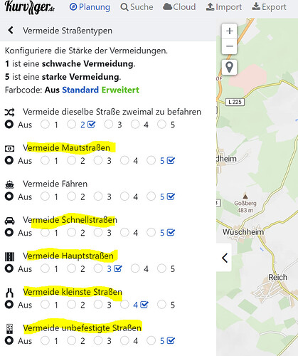

… auf dem ersten Blick ist Deine Routenoption auf Autobahn eingestellt. Zu dem sind bei “Vermeide Strassentypen” deine Einstellungen starkt ausgeprägt.
Einstellung auf Autobahn und Vermeidung Schnellstrasse, Kleinstrasse beisst sich…
Ändere die Einstellungen… und dann erfolgt auch eine Routenberechnung. :wink:
Von dem angegebenen Standort bis zum angegebenen Ziel ist eine reine Autobahnfahrt nicht möglich. Irgendwie muß der Weg zur Autobahn erst absolviert werden … :slight_smile: :slight_smile:

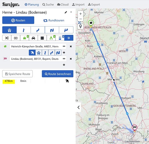

Liegt das vielleicht schlicht an der Entfernung? Luftlinie sind das 478 km, da kommen über die Autobahn vermutlich mehr als 600 km zusammen - oder bin ich jetzt ganz verkehrt?
… die Entfernung ist nicht das Problem…
Ich plane teilweise Touren, die am Stück zwischen 550 - 600 km inne haben.

wie oben bereits erwähnt, liegt es an der Routenoption sowie die Vermeidungsstärke. Wegpunkte würden auch helfen.
Kurios. Ich konnte, nachdem ich alle Vermeidungen ausgeschaltet hatte, alle Routentypen mit einem Ergebnis (also einer fertigen Route) berechnen lassen. Als ich das reproduzieren wollte, bekam ich auch wieder die Fehlermeldung, die Jörg schon beschrieben hatte…
