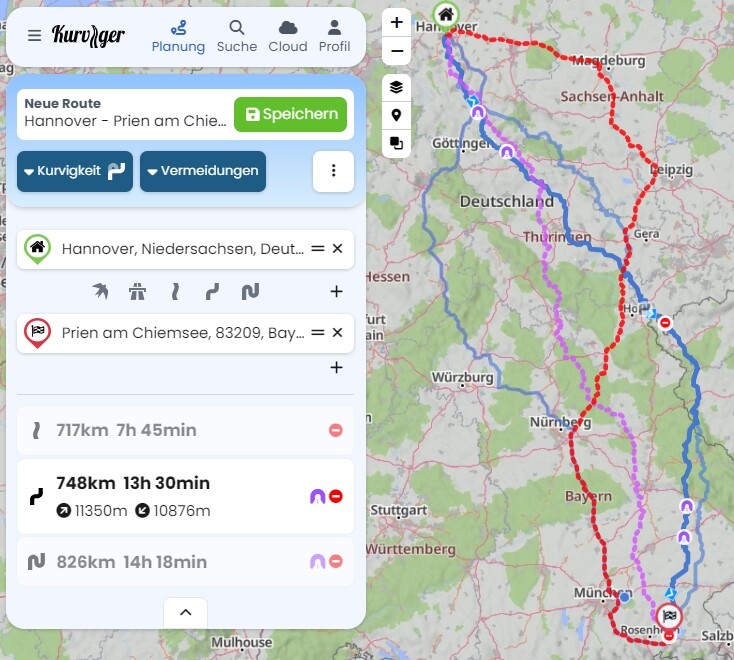

Du musst gar nichts vermeiden. Hier ein Beispiel von Hannover aus. Wenn du “Alle Kurvigkeiten” auswählst bekommst du drei Vorschläge (das sind die in Blautönen):
Ich würde “Kurvig”, also die mittlere, wählen …
Zum Vergleich noch in rot die “Schnellste” (also Autobahn) und in violett ein Vorschlag von BRouter.
Du kannst es drehen und wenden wie Du willst, es sind halt 600-700km, und ohne Autobahn geht es durch Dörfer.
Du kannst noch “schnellste” und “Schnellstraße vermeiden” kombinieren - macht dann etwa das gleiche wie Google.
Oder wie Zaphod vorgeschlagen, keine Vermeidungen und “kurvig”. Meist schöne Strecken aber ohne Dörfer geht es nicht.
