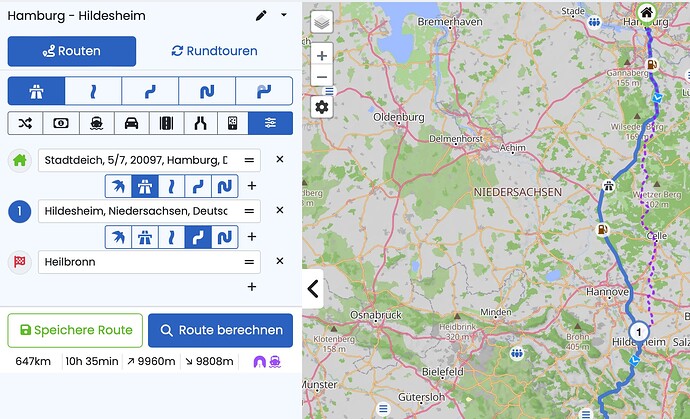

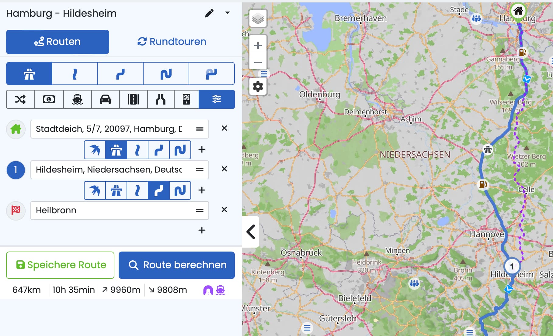

Ich plane eine Route von HH nach Heilbronn und möchte bis Hildesheim Autobahn fahren. Leider verläßt Kurviger die Autobahn bereits in Soltau. Wahl der Streckenart (Direkt, Schnellstraße, kurvig, etc.) wird ignoriert.
Irgend eine Idee, das zu ändern?

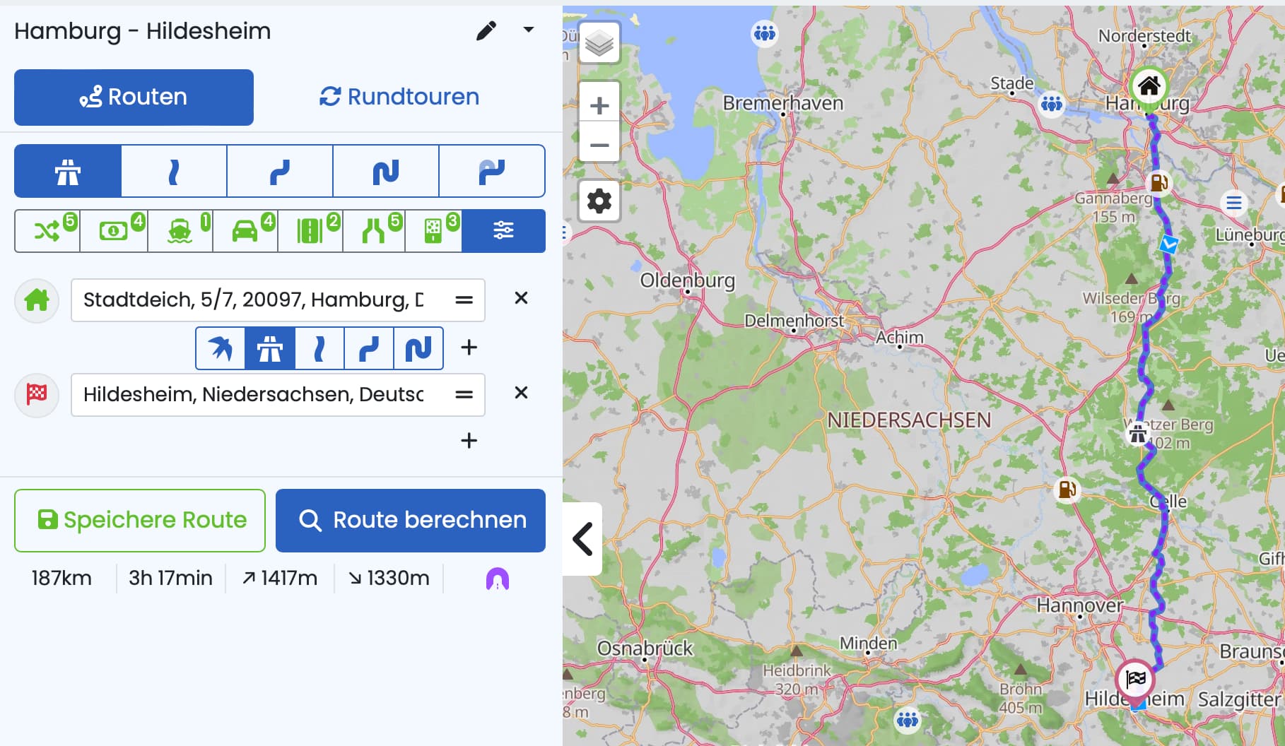

Versuche es mal ohne Vermeidungen:

Das sind die Standardeinstellungen. Ändern und Abschnitte bilden bringt nichts. Merkwürdiger Weise funktionierte es letztes Jahr im August noch perfekt.
Vielen Dank! Wenn alle Einstellungen auf “Aus” stehen geht es! Super Tipp!
Jetzt nur noch die Ortschaften eliminieren und dann kann es los gehen.
Schade, dass sich die “Vermeidungen” nicht pro Abschnitt einstellen lassen. Vielleicht sollte ich einzelne Routen planen.
Kurviger merkt sich welche Vermeidungen Du das letzte Mal eingestellt hattest.
Tipp:
Setzte die Vermeidungen sparsam. Mehr als 1-2 würde ich nicht einschalten.
Über die 4 Kurvigkeiten lässt sich das meiste schon erschlagen, noch ein paar Shaping-Points und gut.
Insbesondere “vermeide Hauptstraßen” nicht gleichzeitig mit “vermeide kleine Straßen” - das widerspricht sich.
Blau und grün = Vermeidung ist aktiv
Schwarz = Vermeidung ist aus.
