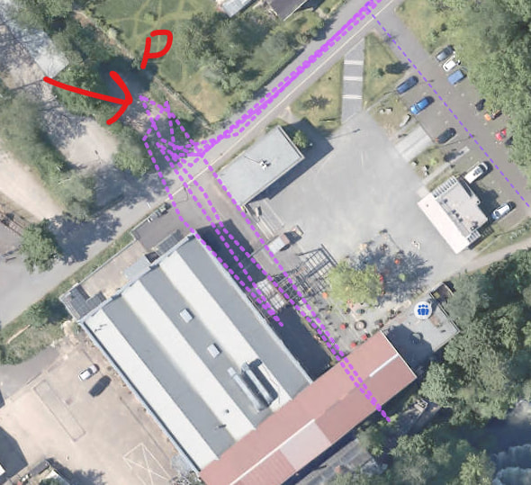

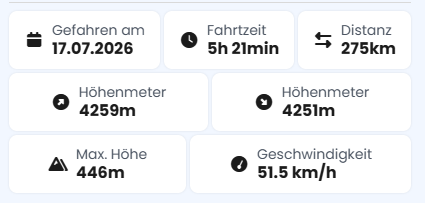

Hier ein kleiner beispiel von heute:
Die echte Fahrtzeit ist aber um 40 minuten kürzer, und echte Schnittgeschwindigkeite liegt bei 60kmh…
Roter Pfeil zeigt auf den Parkplatz, wo das Motorrad 40 min stand. Die gestrichelte Linie die Aufzeichnungen von Kurviger (von 2 Fahrten)

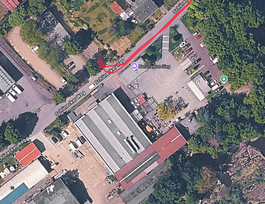

Hier die Aufzeichnung an der gleichen Stelle von der Garmin Uhr mit Autopause

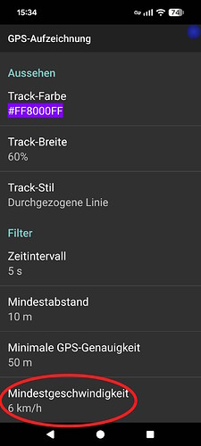

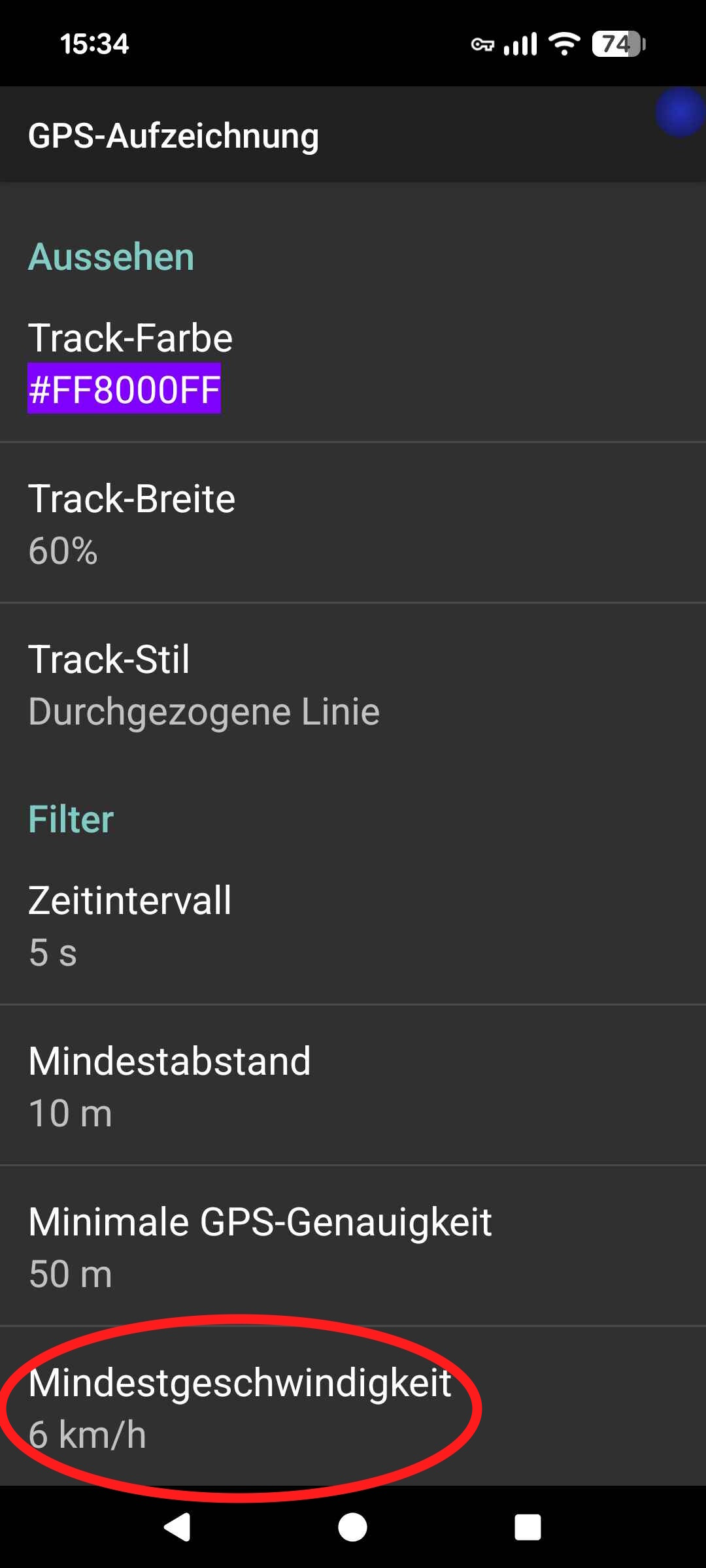

Genauso macht Kurviger das doch…
Sieht nicht danach aus. Lies bitte OP
Stimmt - gab es schon vor Jahren in K1:
Stünde bei mir dann auf 0 km/h :grinning_face:
Aufzeichnung ist Aufzeichnung, dazu gehören auch die Kräusel im Supermarkt, die sich auf der Jagd nach Kaffee ergeben.
Später interpretieren und umrechnen geht ja immer noch.
