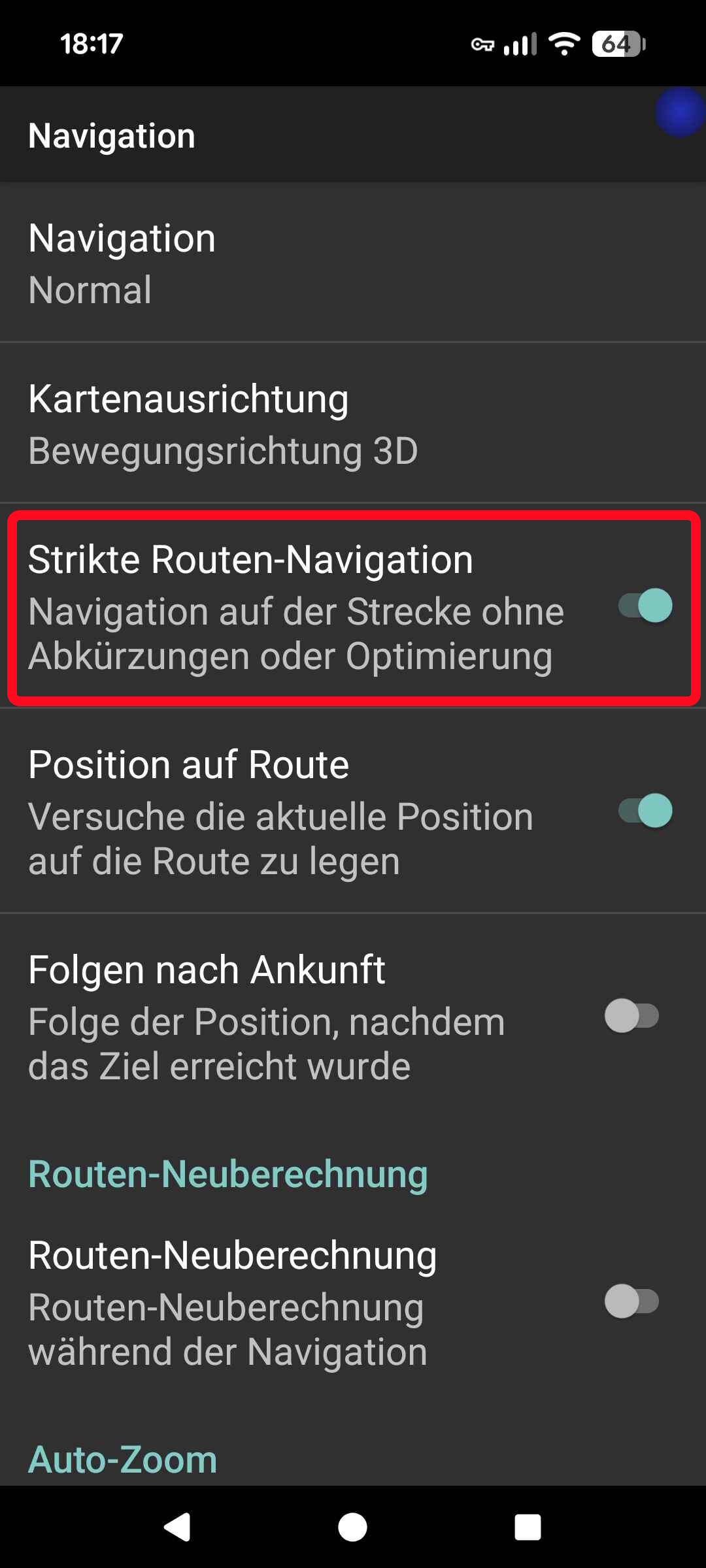

Konnte man vor Jahren in K1 bereits ausschalten:

Eine entsprechende Option wie in K1 gibt es in K3 aber nicht, oder hab ich was übersehen?

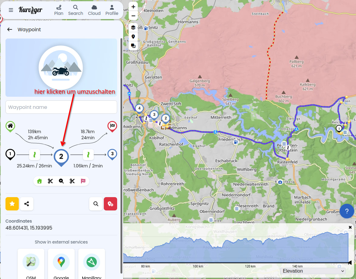

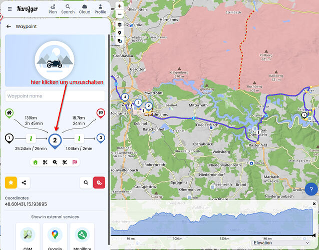

Es gibt 2 verschiedene Arten von “Wegpunkten”:
  • “Shaping Points” (schwarzer Pin): diese dienen nur als richtlinie und werden automatisch übersprungen, wenn du die Route selbständig verlässt. Sie dienen nur als ungefähre “Richtschnur”. Sie helfen um deine Route z.B. bewusst auf bestimmte Straßen zu lenken.
  • “Via Point” (blauer Pin): Das sind konkrete Zwischenziele im herkömmlichen Sinn, die passiert werden müssen, damit sie verschwinden und der nächste Wegpunkt annavigiert wird.
Du kannst zwischen blau und schwarz umschalten indem du auf den jeweiligen Wegpunkt klickst.
