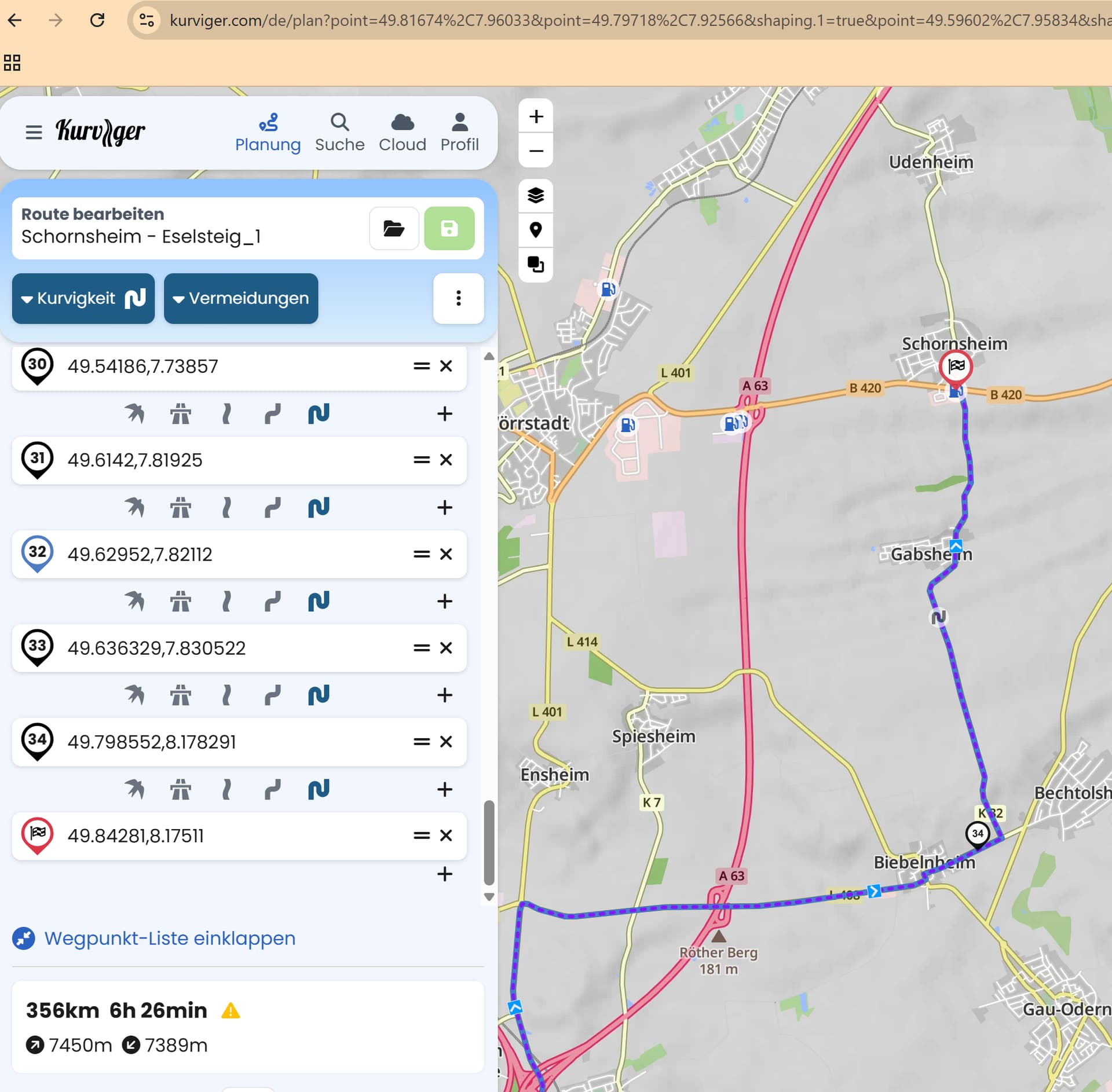

Jetzt bin ich verwirrt. Ich habe eine Straßensperre in OSM zugefügt. Wenn ich eine alte Route aus der Cloud lade, wird die Sperre nicht in der Planung angezeigt: https://kurv.gr/T2XPM Es ist der Abschnitt zwischen SP34 und dem Ziel.
Plane ich jedoch eine neue Route zwischen den beiden Punkten, bekomme ich die Sperre angezeigt: https://kurv.gr/MfymR
Das verstehe ich nicht - wenn die Sperre in OSM existiert, würde ich erwarten, daß die auch bei alten Routen angezeigt wird? Ganz kurios - wenn ich den von mir geteilten Link vewende, zeigt mir Kurviger die Sperrung - lade ich die Route aber direkt aus der Cloud, bekomme ich keine Sperre angezeigt :thinking: Webseite neu laden brachte auch keine Abhilfe - gibt’s da einen Trick, die Sperrungen auf direkt aus der Cloud geladenen Routen zu aktualisieren?
Edit: Habe gerade festgestellt, das wenn man einen SP oder WP leicht verschiebt, sich die Route aktualisiert. Macht man das nicht, sieht man keine zwischenzeitlich zugefügten Sperrungen aus OSM /Edit
Die Route wird jetzt nach dem Laden aus dem Cloud nicht mahr neu berechnet, somit gibt es wahrscheinlich keinen Schritt in dem die Sperrung erkannt werden kann. Einfach mal eine WP neu benennen oder 1mm verschieben - dann sollte es eigentlich funktionieren.
Danke Ivan, tut es :slight_smile: Wir sollten das aber irgendwo beschreiben oder besser noch beim Laden aus der Cloud einen Automatismus einbauen, der eine automatische Neuberechnung anstößt.
Die automatische Neuberechnung nach dem Laden wurde vor einigen Monaten gezielt aus der SW entfernt, damit man die Originalroute erhalten bleibt. Es kommt aber eine Warnung unter “i” wenn die Route etwas älter ist - unterhalte dich am besten mit @boldtrn drüber.

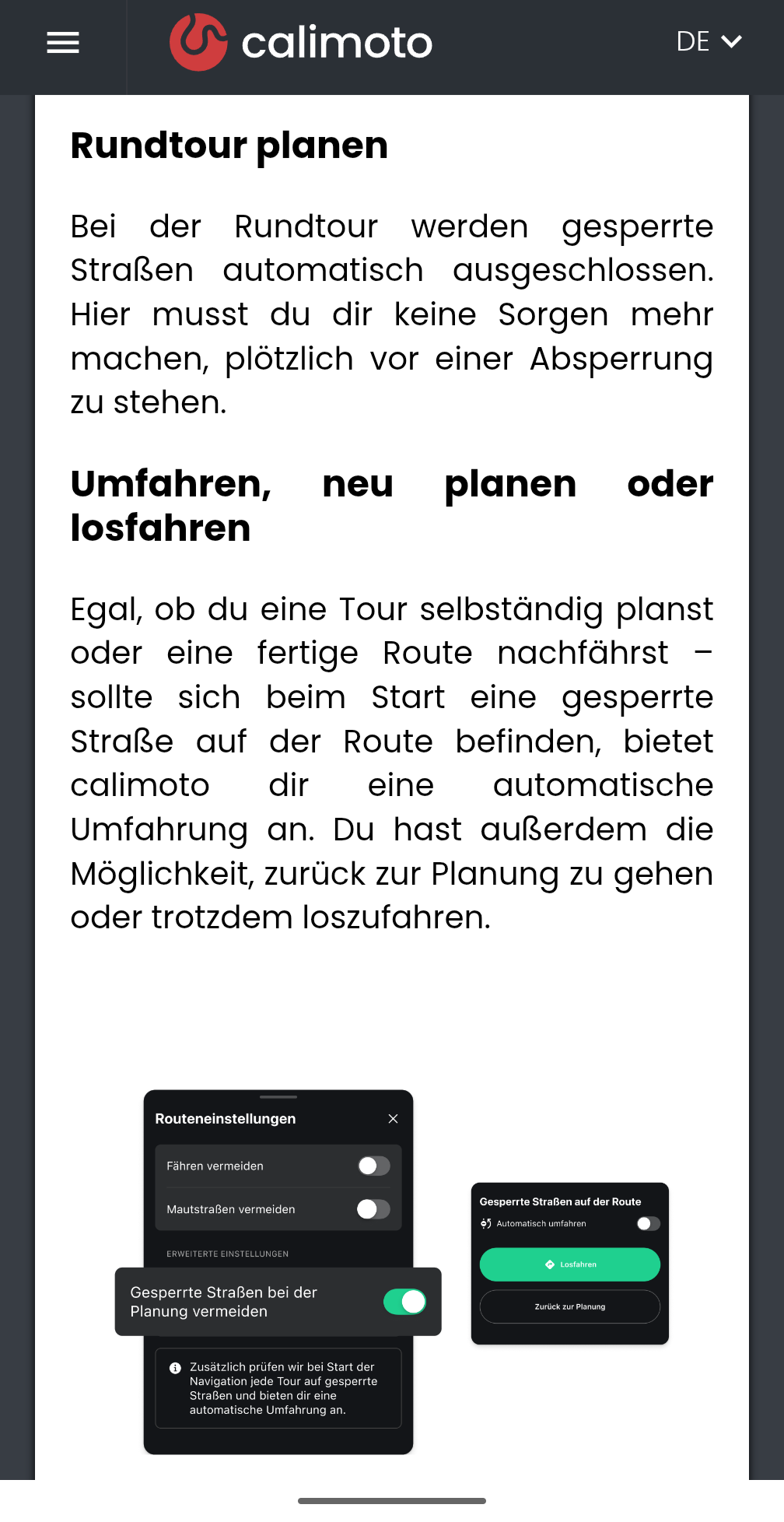

Calimoto hat jüngst einen enormen Fortschritt gemacht und zeigt, dass eine Implementierung einer automatischen Umfahrung von Straßensperrungen möglich ist. Bislang wurden bei Calimoto Sperrungen in der Planung bereits angezeigt, allerdings musste man dann noch händisch die Route dahingehend durchgehen und ändern (analog zu Kurviger). Nun bietet Calimoto ENDLICH auch eine automatische Routenplanung unter Berücksichtigung der Sperrungen an, also mit Umfahrung dieser - und das sogar bei den Rundtouren. So muss man nicht irgendwo in der Pampa vor einer Straßensperre stehen und umständlich nach einer Umleitung suchen, die auch wieder auf die ursprüngliche Route führt.
Warum gibt’s das nicht bei Kurviger? Seit Jahren wird sich dieses Feature gewünscht und in alten Beiträgen liest man, dass der Wunsch bekannt ist, aber andere Dinge priorisiert werden… Reibungslose Navigation ist nicht wichtig???
Also Kurviger…nehmt Euch doch bitte endlich des Themas an! Und wenn OSM das nicht hergibt (weil durch User gepflegt - die Zuverlässigkeit der Einträge lasse ich mal dahingestellt), dann holt Euch die Daten - wie Calimoto - woanders her (TomTom bzw.). Und das das Geld kostete - klar; dann nehmt halt 10 EUR mehr pro Jahr!
Ich werde jetzt erstmal zu Calimoto wechseln, bis Kurviger eine passende Lösung anbietet. Schade… .
