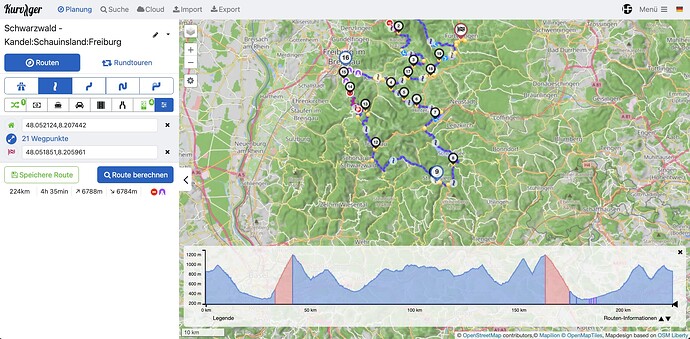

Ich habe bis dato mit Basecamp gearbeitet. Da dies mehr oder weniger aufgekündigt ist, bin ich gerade am neu orientieren und bei Kurviger gelandet. Bei Basecamp konnte man ein Geschwindigkeitsprofil hinterlegen, welches dann zur Berechnung der Fahrzeiten meiner Touren herangezogen wurde.
Nun meine konkreten Fragen:
a.) kann man bei Kurviger ein individuelles Geschwindigkeitsprofil hinterlegen?
b.) kann man für eine geplante Tour die Fahrzeit einsehen? (Start-Zwischenpunkte-Ankunft)
Bei meinen Planungen waren die Gesamtkilometer das Eine, erforderliche Zeiten jedoch das Andere.
(Straßenarten und -verläufe sowie Topografie können hier erhebliche Unterschiede abbilden)
Grüße an alle,
diddibalu
Hallo und willkommen im Forum.
zu a) Nein das geht derzeit leider nicht

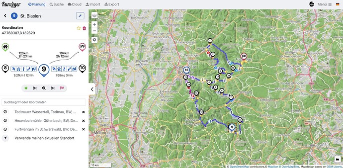

zu b) Ja du kannst dir die Zeiten ansehen. Einfach eine Zwischenziel oder Shaping.Point anklicken, dann öffnet sich ein neues Fester mit den Angaben.
Gesamtdaten sieht du ja in der Routenübersicht bzw. Planung
