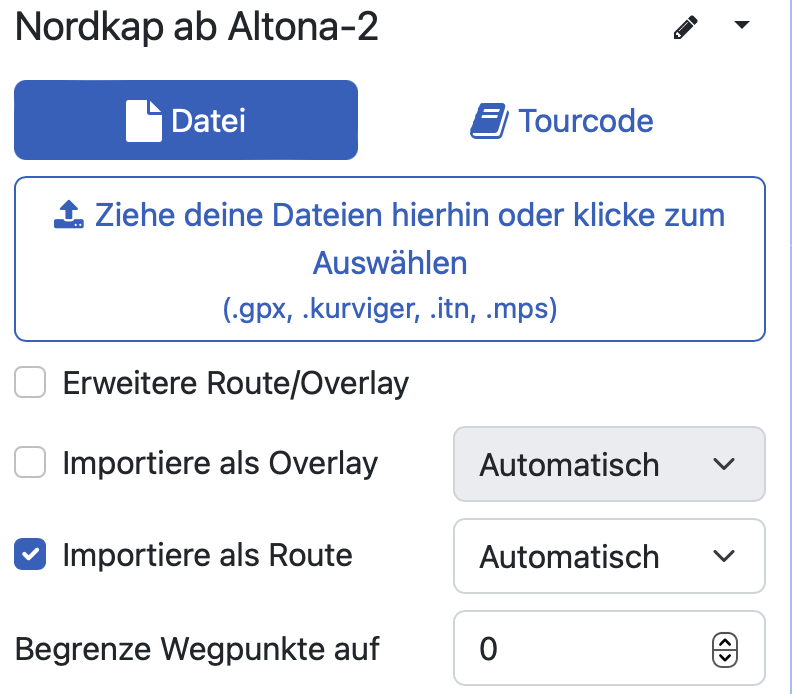

Was genau meinst Du? Ich öffne die Datei über angehängten Screenshot wo “kurviger” dabei ist?

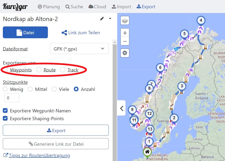

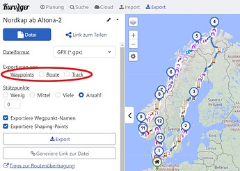

Möglicherweise wurde beim Speicherm weder Wegpunkte, Route noch Track ausgewählt - ich habe einen Vorschlag erstellt, in diesem Fall eine Warnung auszugeben:
Offensichtlich hast du das erste File (Altona_Nordkapp_Lofoten) exportiert ohne etwas “angekreuzt” zu haben - das File ist schlichtweg leer.
Im zweiten File (Nordkapp ab Altona-2) gibt es nur eine Route - die 15 Wegpunkte werden von kurviger.de ordnungsgemäß verbunden.
Hier der daraus resultierende .kurviger-Link: https://kurv.gr/YnCmS - du solltest während der Planungsphase nur mit dem Kurviger-Format arbeiten und erst ganz zum Schluss .gpx exportieren für dein Navi.
