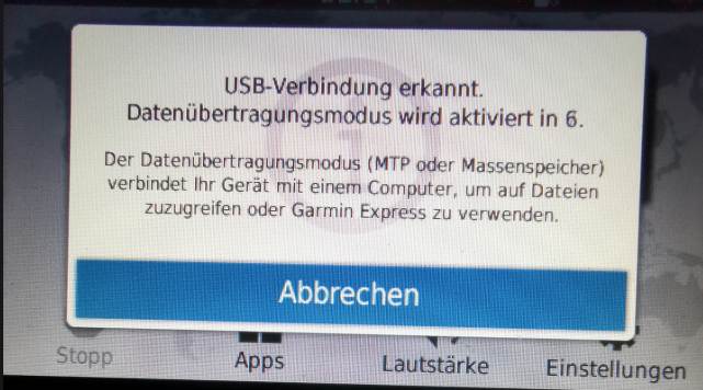

ich habe mittlerweile herausgefunden, dass wenn das Navi am PC angeschlossen ist, das Navi im Datenübertragungsmodus ist. Kann man das Navi an den PC (oder an ein anders Ladegerät) im normalen Modus anschließen? Der Akku ist nach wenigen Minuten leer, wenn das Navi nicht am Strom hängt.

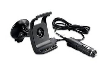

danke für die letzten beiden Antworten. Aber egal an welche Stromquelle ich das Navi anschließe, ich sehe sofort nur noch den Startbildschirm. Egal ob es ein Ladegerät vom Smartphone oder eine Powerbank oder der PC ist. Der Anschluss am Navi ist über eine USB (Typ B?) Schnittstelle. Am Motorrad kann ich es leider nicht anschließen. Da wäre es ja ein ganz anderer Anschluss. Ich habe mir nur das Navi ausgeliehen. Ich werde jetzt einen Akku bestellen. Nach ca. 10 Jahren ist der nun mal am Ende.

Stimmt. Die Halterung des 550 hat seitlich den 2 od 3poligen, wasserdichten Stromanschluss. Ein neuer Original Akku hält ca. 4 Std. bei gedimmtem Bildschirm.
Tipp: die Kontaktleiste der Halterung unbedingt trocken halten!

Lorenz, es gibt zu jedem zumo eine 12 V “Kfz-Halterung”, in der du das zumo einstecken kannst. In diese kannst du ein Kabel für den Zigarettenanzünder anschließen, das ebenfalls der Halterung beiliegt. Google mal danach, auch bei Ebay wirst du fündig. Dein Freund müsste es eigentlich auch haben, denn bei mir war es immer im Paket mit drin.
Bei meinem zumo 396 erscheint beim Anschluss an den PC ein Fenster mit dem Hinweis, dass in einigen Sekunden der Datenübertragungsmodus gestartet wird. Wenn ich auf “Abbrechen” tippe, bleibt der “normale” Modus bestehen:
Ich kann mein 396 auch an mein Handy-Ladegerät anschließen, dann wird es ebenfalls geladen. Wie oben schon geschrieben, geht natürlich auch eine Powerbank.
danke für den Hinweis. Beim Zumo 550 meines Freundes kommt dieser Hinweis nicht. Mittlerweile habe ich einen neuen Akku besorgt und eingebaut. Das Problem hat sich damit erledigt. Die anderen Probleme auch. Ich habe mich intensiv mit dem Garmin-Navi beschäftigt und habe über ‘learning by doing’ vieles herausbekommen.
