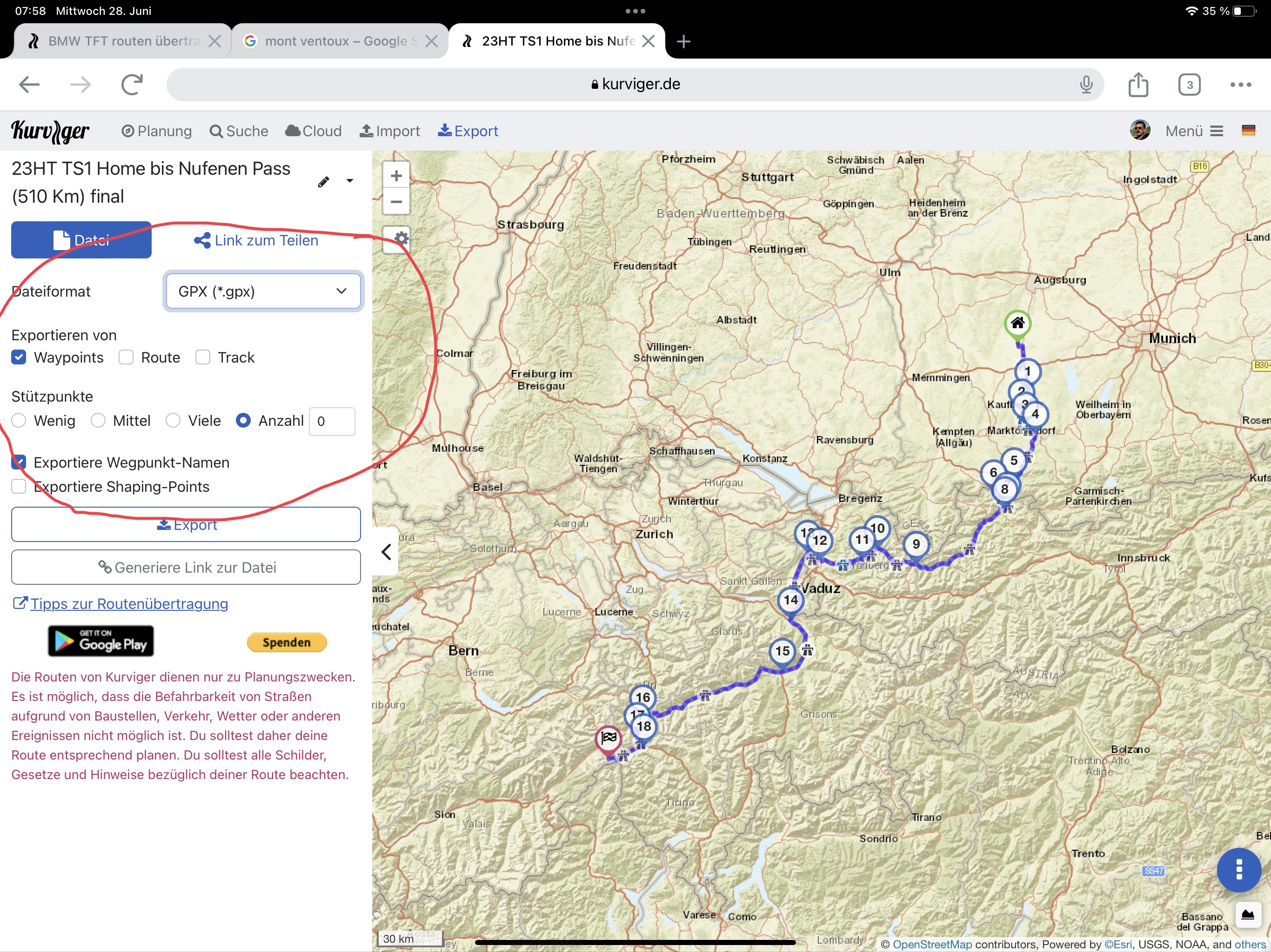

Nur die waypoints als gpx exportieren.
Wenn Du aus Kurviger die Route als “Waypoints” exportierst, dann siehst Du diese auch in der BMW Connected
…jedoch die Route wird mit Tomtom Algorithmus berechnet…
Wenn man als “Track” exportiert, dann verliert man zwar die Punkte, jedoch die Route im BMW Connected wird “exakt” entlang der Kurviger route erstellt (solange die Strassen auch in Tomtom Karten existieren und als befahrbar bezeichnet sind)

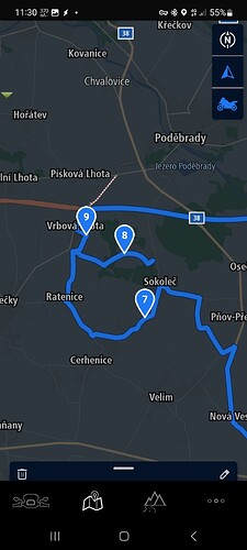

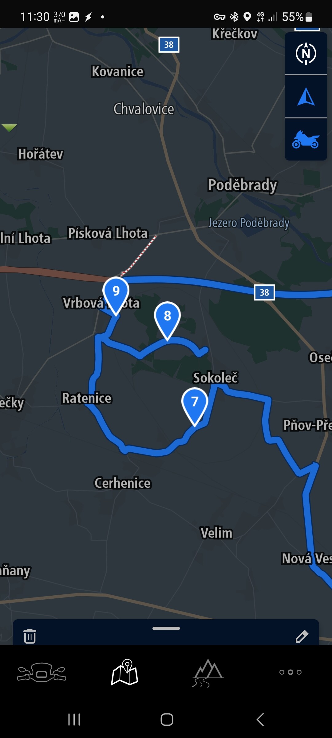

Ob kurvig oder schnellste nur mit immer mehr WP kommt man immer näher an das Original
aber nie an eine 1:1 Route.
Selbst mit Tracks kommt man nicht immer an das Original ran, der Grund dürften verschiedene Karten oder der Algorithmus sein deswegen auch immer Neuberechnung.
Wenn man bei einer Route nur Wert darauf legt die gesetzten WP als Ziel zu erreichen ist Connected OK

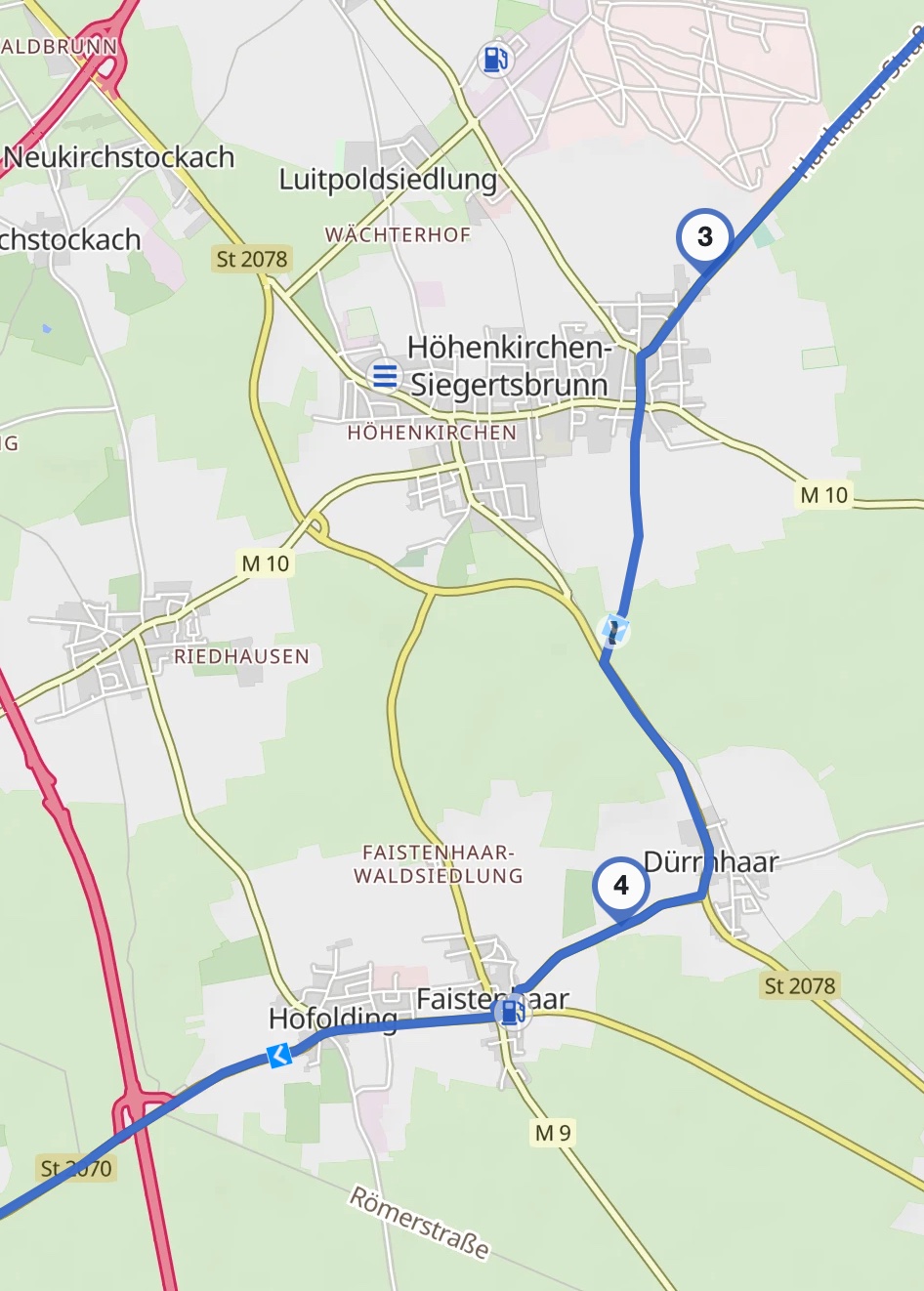

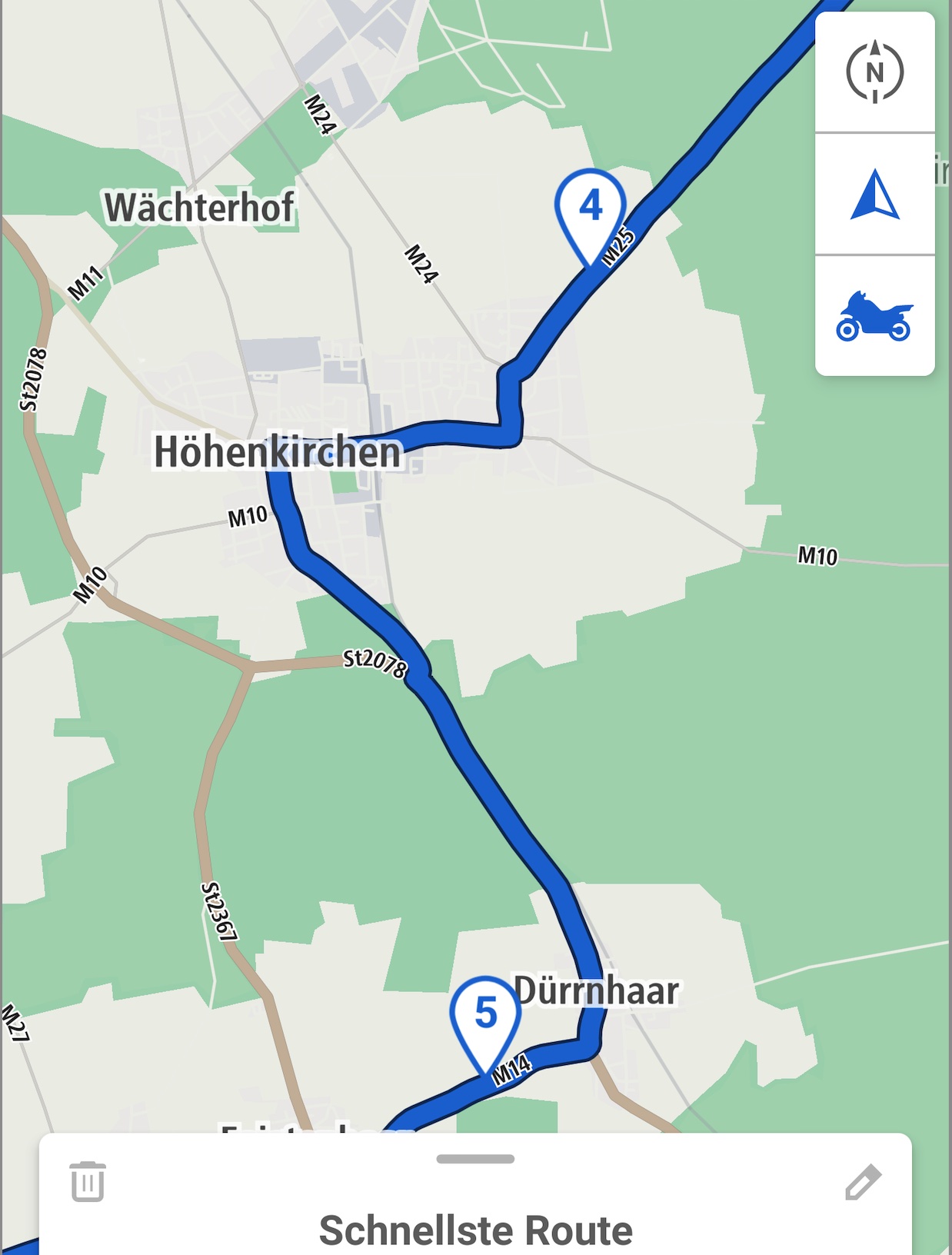

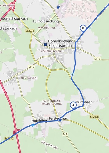

Moin,
Schön am München Beispiel zu sehen. Zwischen den Punkten kommen die unterschiedlichen Algorithmen der Navis zum tragen.
Ergebnis alle unterschiedlich.

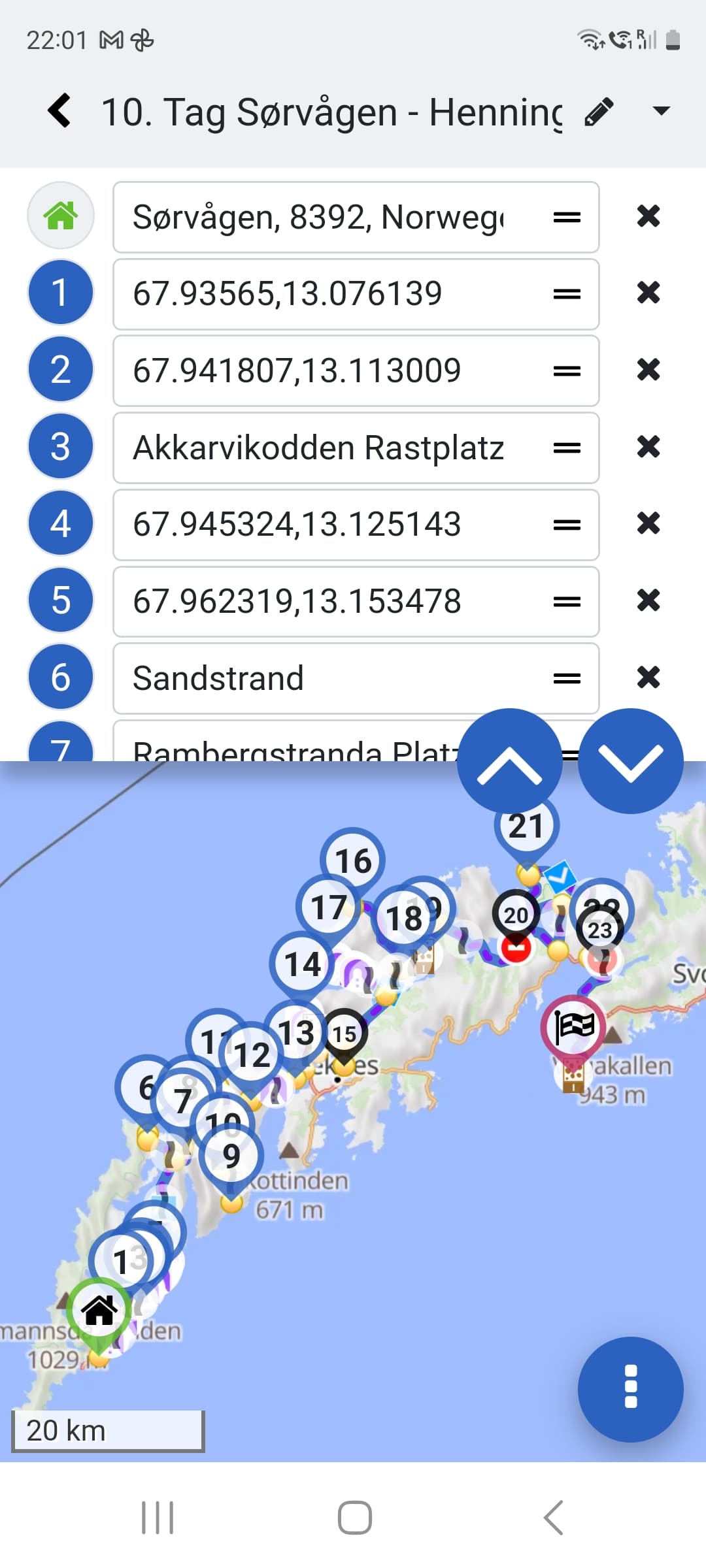

Vielen Dank für die Anfrage und die Info.

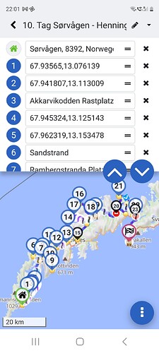

Ich war etwas genervt …hatte auf Kuviger für jeden der 27 Tage Touren geplant weil mir die Software und Anwendung hier so toll gefällt…und dann stehste da und die Übertragung läuft nicht so wie du dir das vorstellst und hast keine Ahnung warum nicht…
Durch eure Hilfe hat es aber doch noch geklappt… ohne groß noch einmal alles neu einzugeben.
Ich habe viele Tage mit mehr als 25 POIS und Zwischenzielen.
