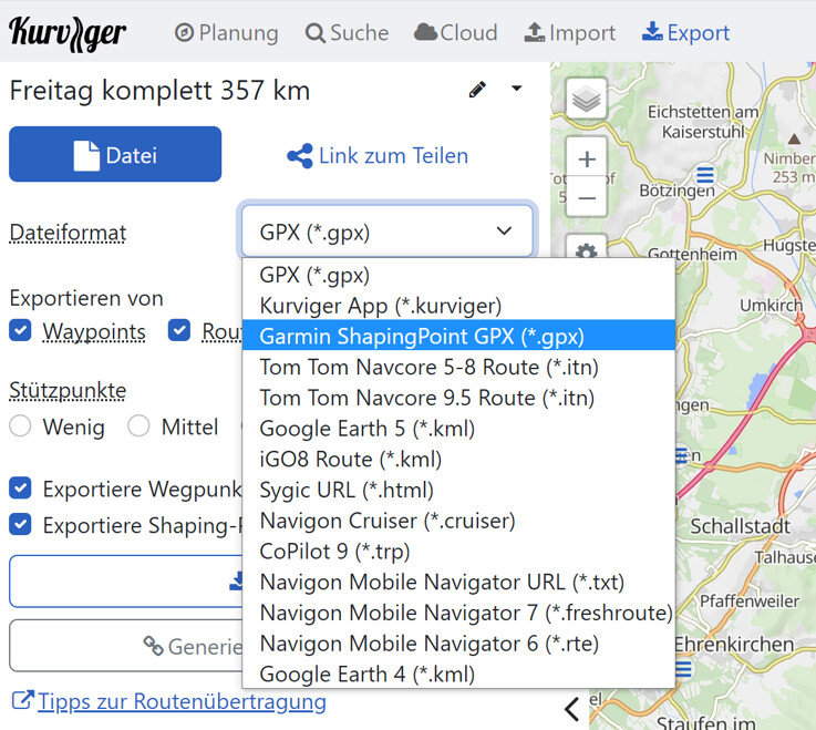

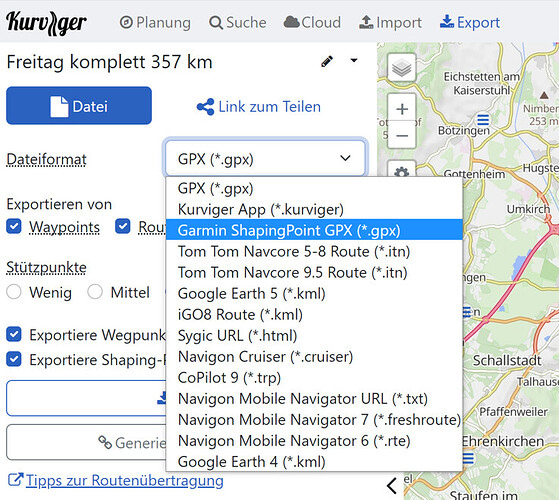

BMW verwendet soweit ich weiß Garmin. Versuch doch einmal die Route als Garmin ShapingPoint GPX zu exportieren und die dann in Dein Navi zu laden:
Du wirst vermutlich aber nicht um eine anschließende Kontrolle bzw. Vergleich der geplanten Route mit der von Deinem BMW Navi berechneten Route herumkommen, wenn die 1:1 passen soll.
Er nutzt die BMW Connected App und die basiert wohl auf TomTom.
Ah, ok, das wußte ich nicht. Dann halt einmal mit TomTom Navcore 9.5 probieren. Oder nimmt die BMW Software nur gpx Dateien?

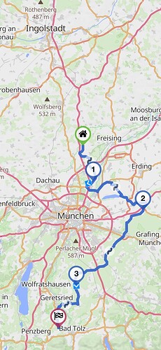

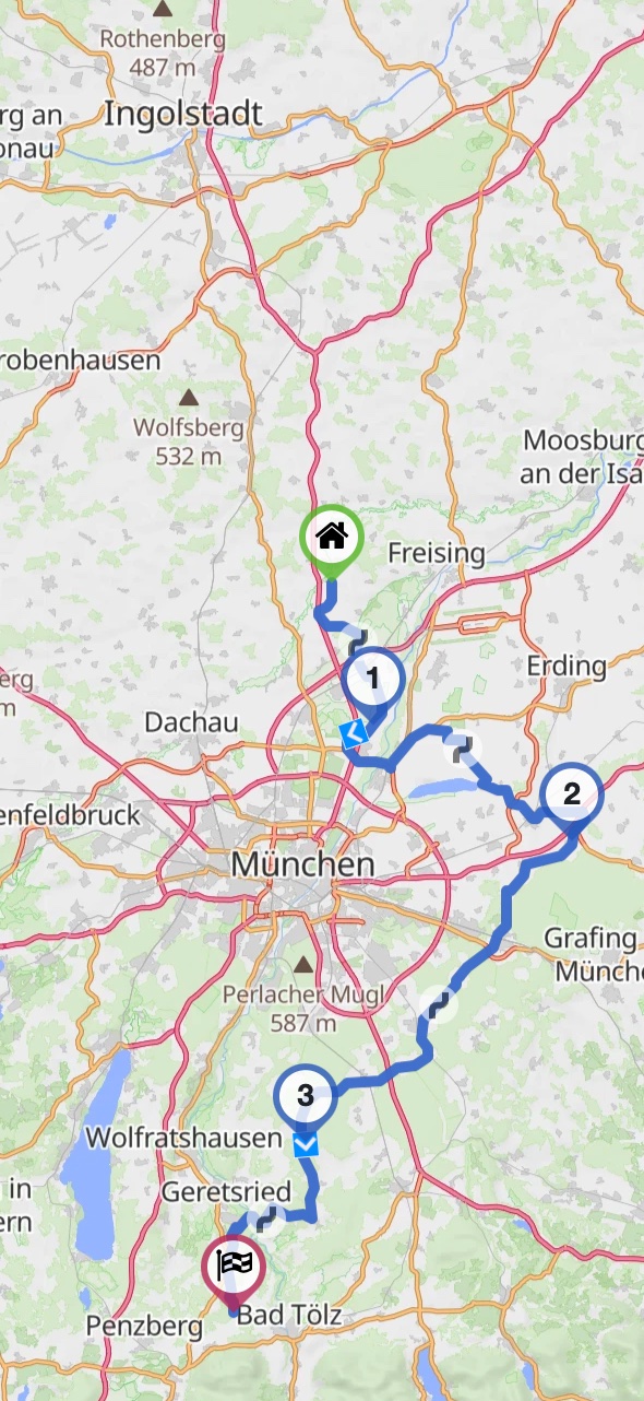

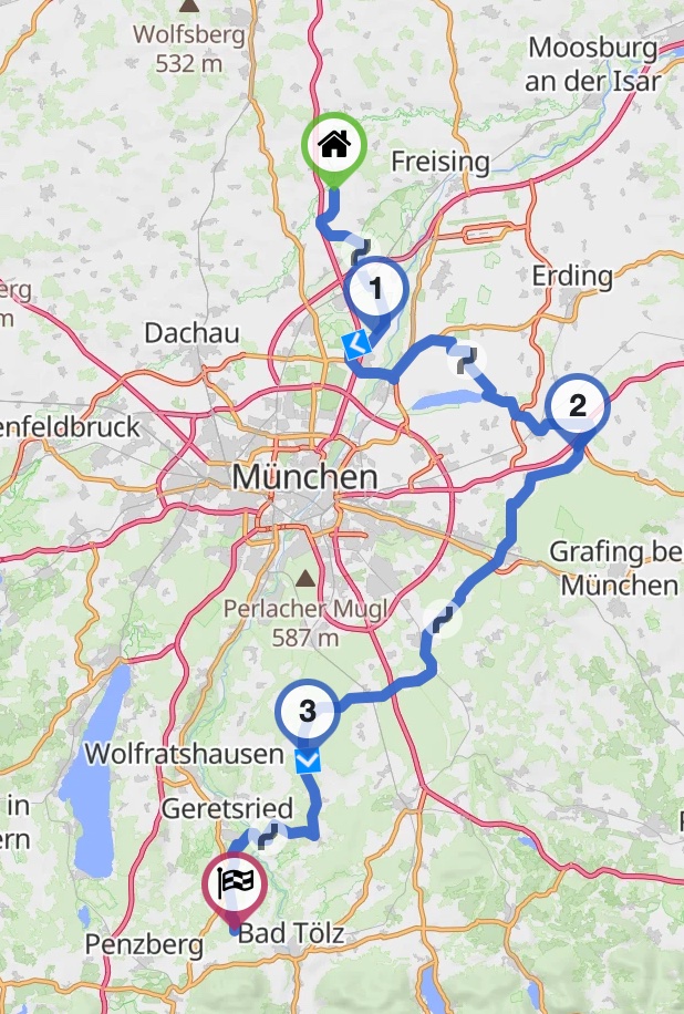

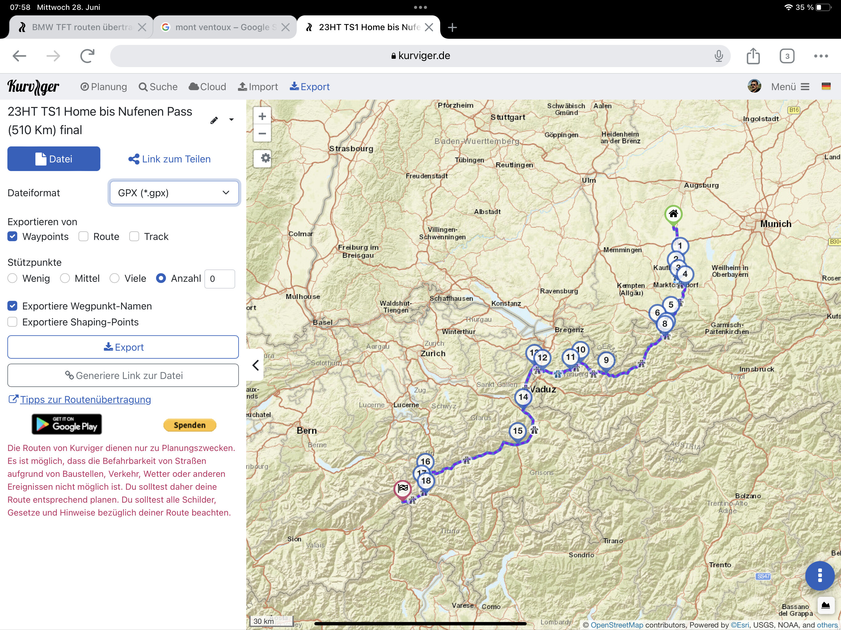

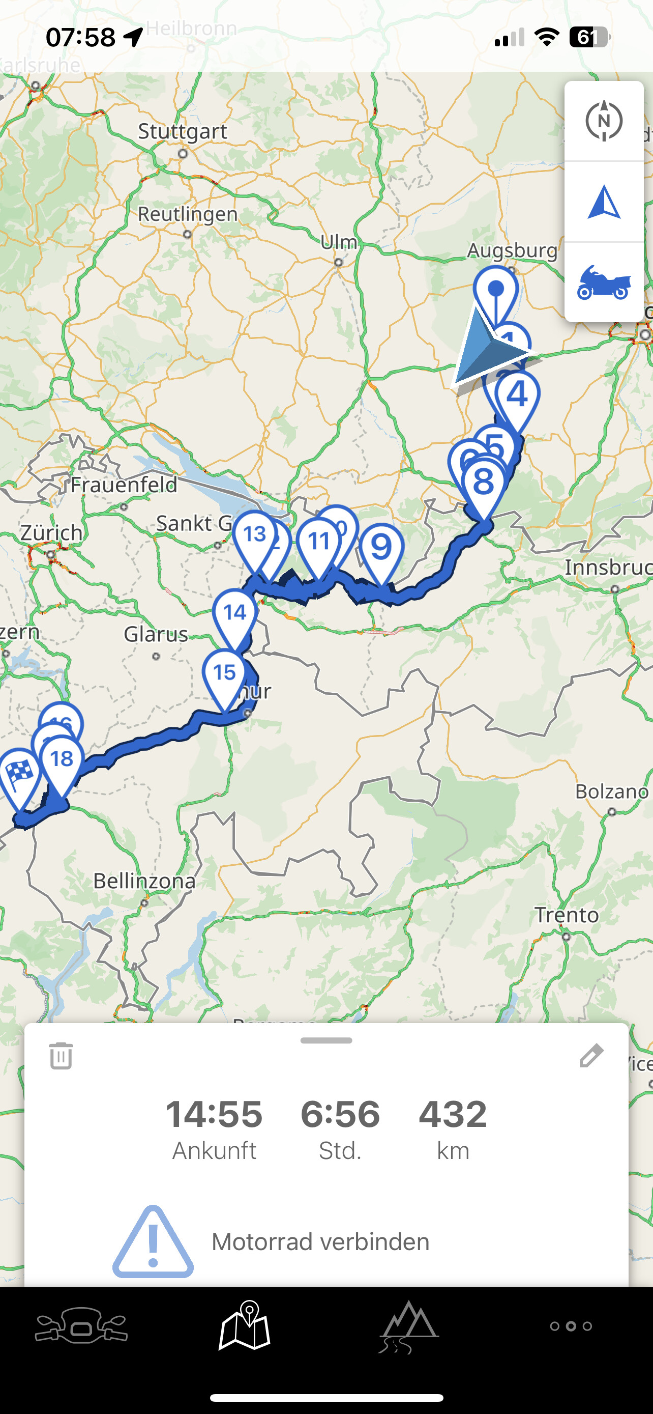

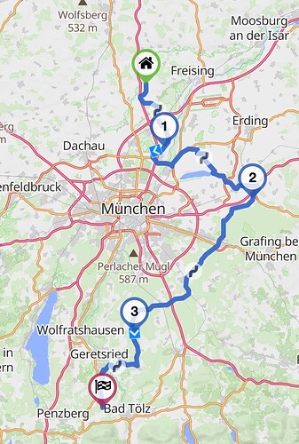

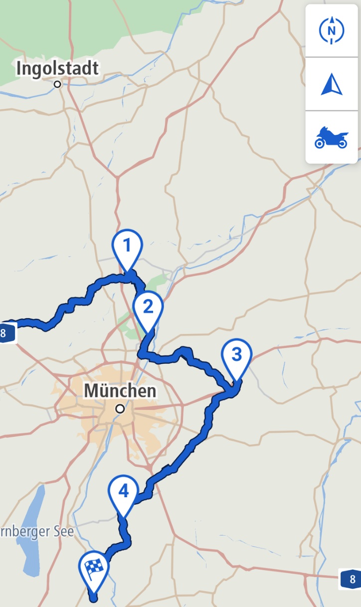

Einfach nur wegepunkte auswählen und als Gpx speichern und übertragen .funktioniert ganz gut.
Wenn man kleine Abweichungen in Kauf nimmt ist es OK

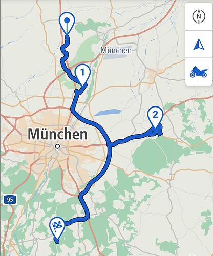

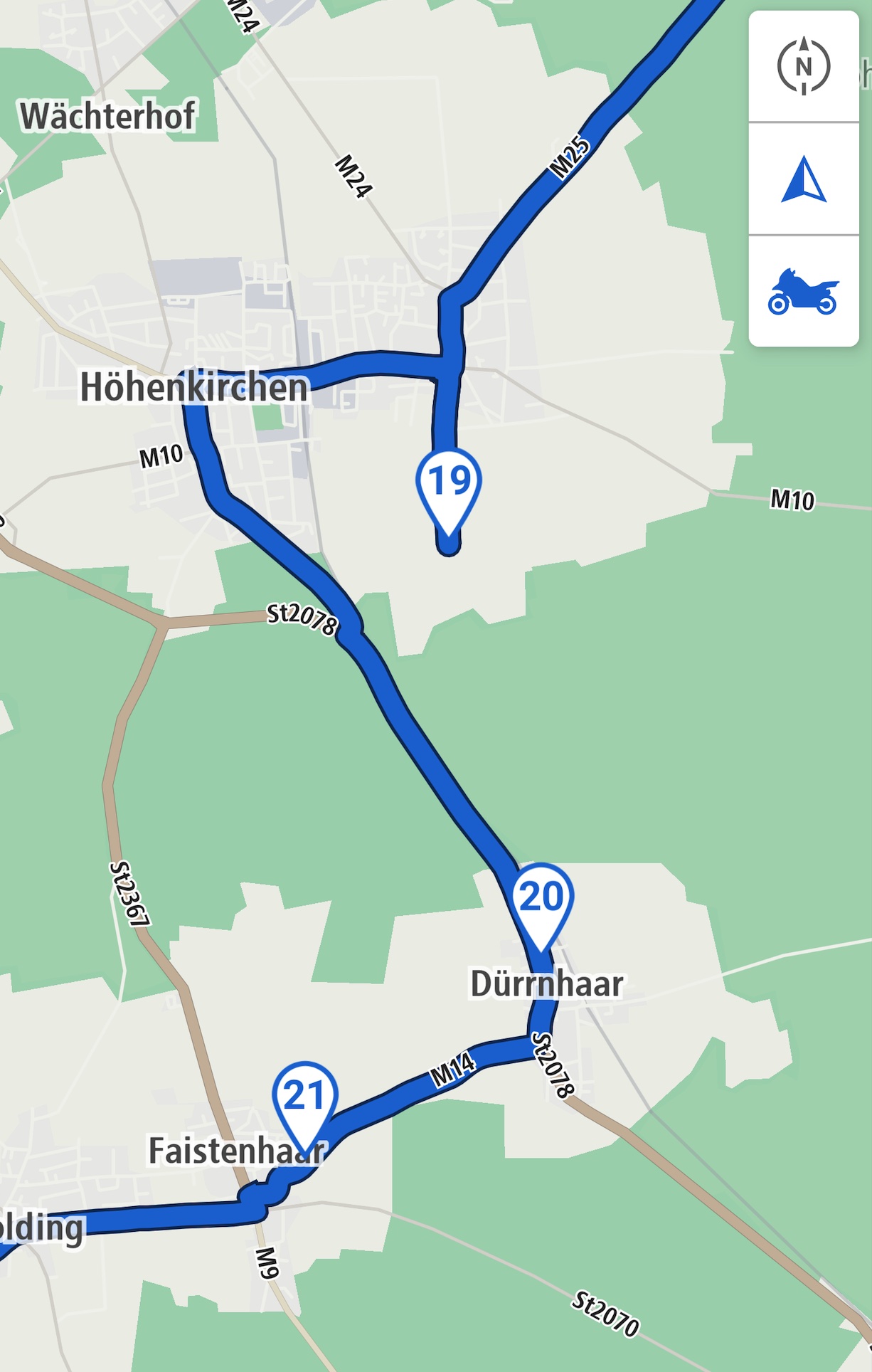

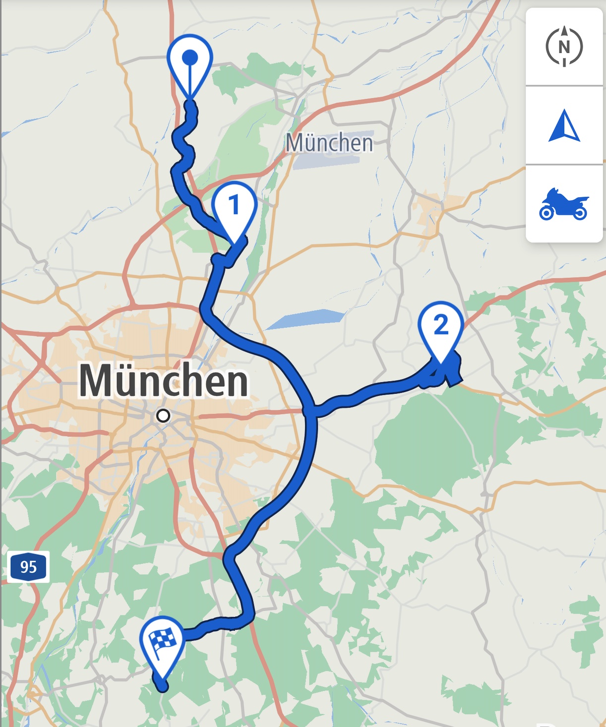

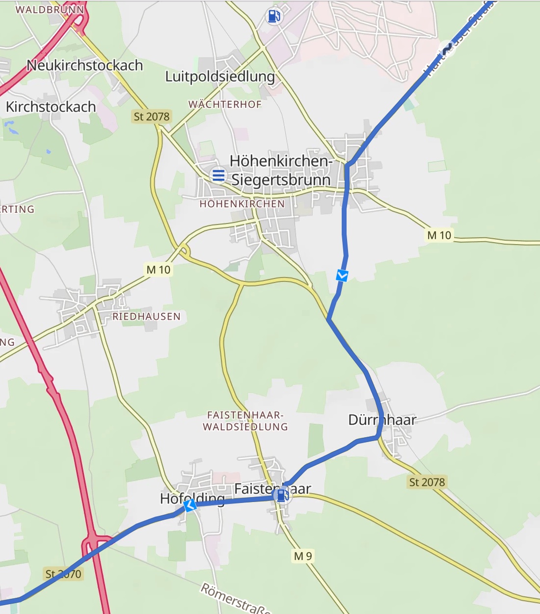

Bei zu wenig Wp sieht es so aus!
Ja, weil du als Option kurvig hast und die bmw App damit nicht arbeiten kann.
Setze zusätzliche wegepunkte und dann auf auf schnellste Verbindung zurück dann kann die App es nachvollziehen und es sollte so wie im Plan aussehen.
Der Thread geht ja darum, dass keine Wegpunkte übertragen werden.
Wenn ich die Bilder von Biker anschaue, scheint dies zu gehen.
Kannst du zur Klärung beitragen, wie du das gemacht hast.
Der rest ist ja Vorgehensweise bei der Anzahl bzw. Planung.
