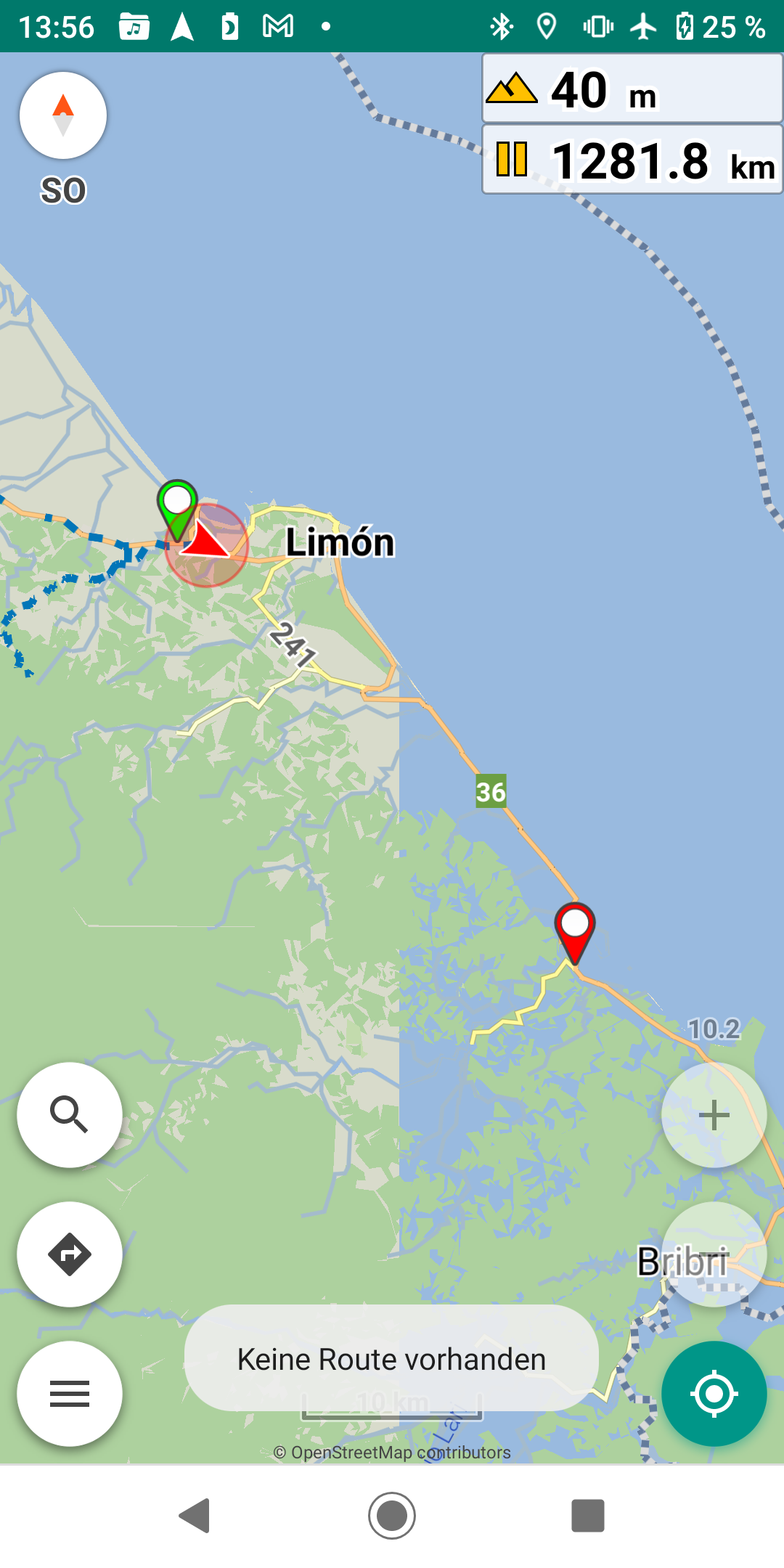

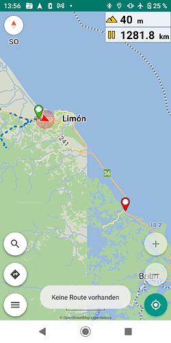

mnaaaaaaa… ich hab mir im Urlaub einfach einen Punkt als Ziel gesetzt dann den “routing” button gedrückt. Da hieß es “keine Route vorhanden”
Ich konnte also nur den Track aufzeichnen und auf der Karte verfolgen, wo ich fahre. Aber ein Ziel gemäß Navi anfahren ging nicht.
Oder meinst Du, daß eine online erstellte Route offline abgefahren werden kann? Aber keine Route offline erstellt werden kann von der App selbst?

In der App gibt es keinen “Routing-Button”. Es gibt einen “Navigation-Button”. Mit diesem Button wird die Navigation gestartet. Routing und Navigation sind verschiedene Dinge. Näheres siehe hierzu in der Kurviger-Dokumentation.

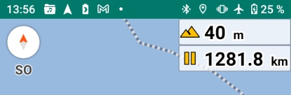

Vielleicht würde es ja schon helfen, den Flugmodus auszuschalten:
Dann hätte die Kurviger-App die Chance, den Server zu kontaktieren. Ansonsten muss halt BRouter installiert werden …
Die Routenberechnung funktioniert, sobald Du mit Deinem Smartphone online bist (entweder via mobile Daten, WLAN oder Bluetooth Hotspot, Deins ist soweit ich das sehen kann im Flugmodus, somit keinerlei Verbindung). Dann greift auch die App auf den kurviger Server zu und erstellt Dir die Route nach Deinen Vorgaben. Wenn Du offline bist, brauchst Du Brouter mit den passenden Kartensegmenten, um eine neue Route zu planen, allerdings dann mit den Routingoptionen von Brouter, nicht von kurviger.

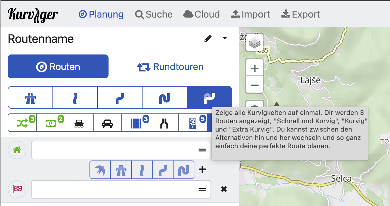

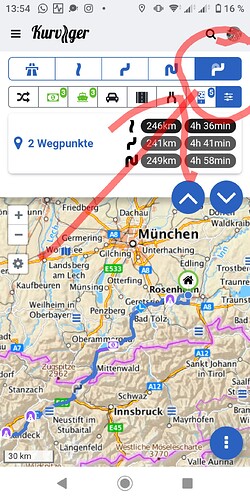

Dazu gleich ne Frage: man wählt den kurvenreichtum der gewünschten Strecke aus. Was ist das Symbol ganz rechts?
Richtig
