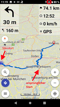

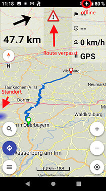

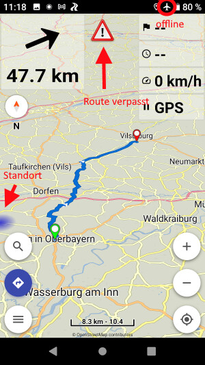

Hi Matthias,
irgendwie machst Du etwas anders als ich … bei mir funktioniert es einwandfrei.
Route geplant, entfernt von meinem Standort, und Navigation gestartet:
Ergebnis: “Route verpasst” - erkennbar an dem Warnzeichen oben in der Mitte. Dann auf dieses Warnzeichen gedrückt woraufhin die Frage erscheint, ob zum Start oder zum nächstgelegenen Wegpunkt geroutet werden soll. Start ausgewählt und schon geht’s los:
Alles paletti!
VG Wolfgang
