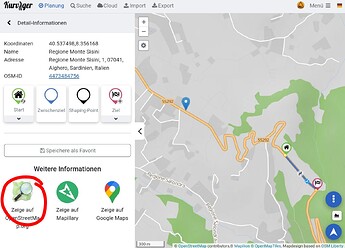

Bug in "Show on OSM"
Very frequently this function does not work properly and results in an error shown on OSM webpage.
I have the impression the root cause is a bug in identifying an OSM object and pointing to that, therefore I propose to switch back to old solution: Just take the coordinates of the selected point and show them on OSM.
I had this effect many times (~30x), in many cases it helps to choose a point which is away from any road / object, but in many cases the function snapped to a wrong object (even building instead of road), sometimes these object are far away (related to the choosen zoom level) from selected point (will paste example here when it happens next time).

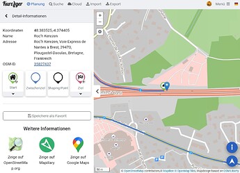

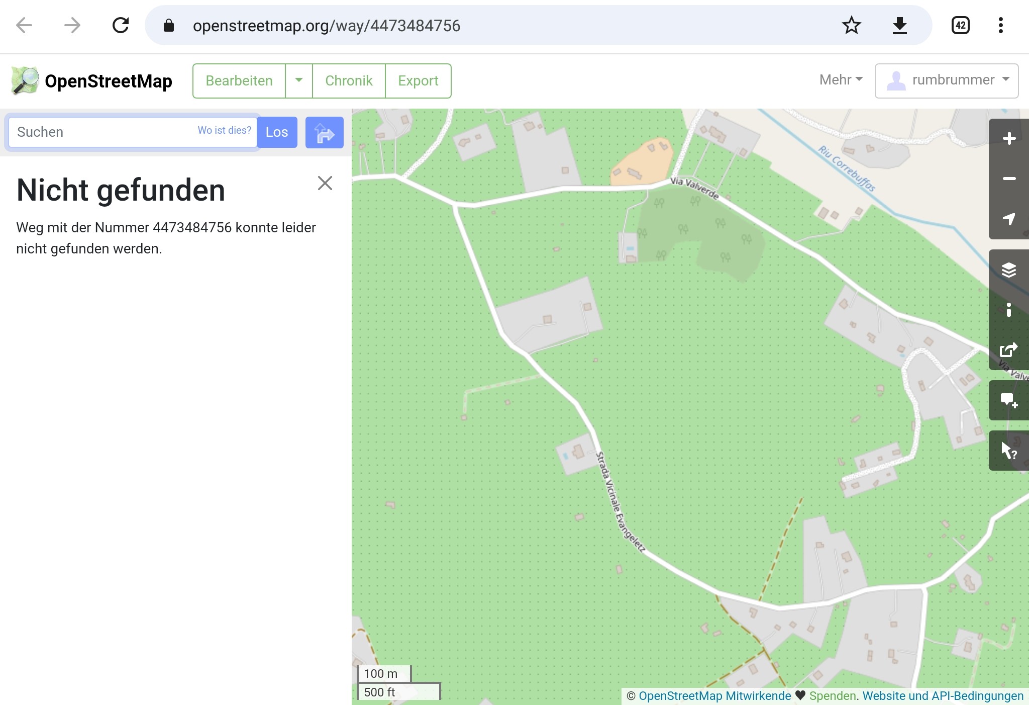

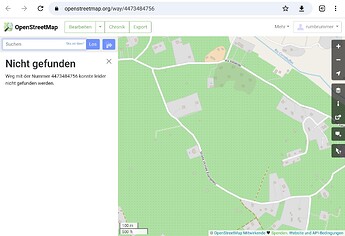

Example for error shown on OSM (route link ist just a help to find the region of the screenshot):

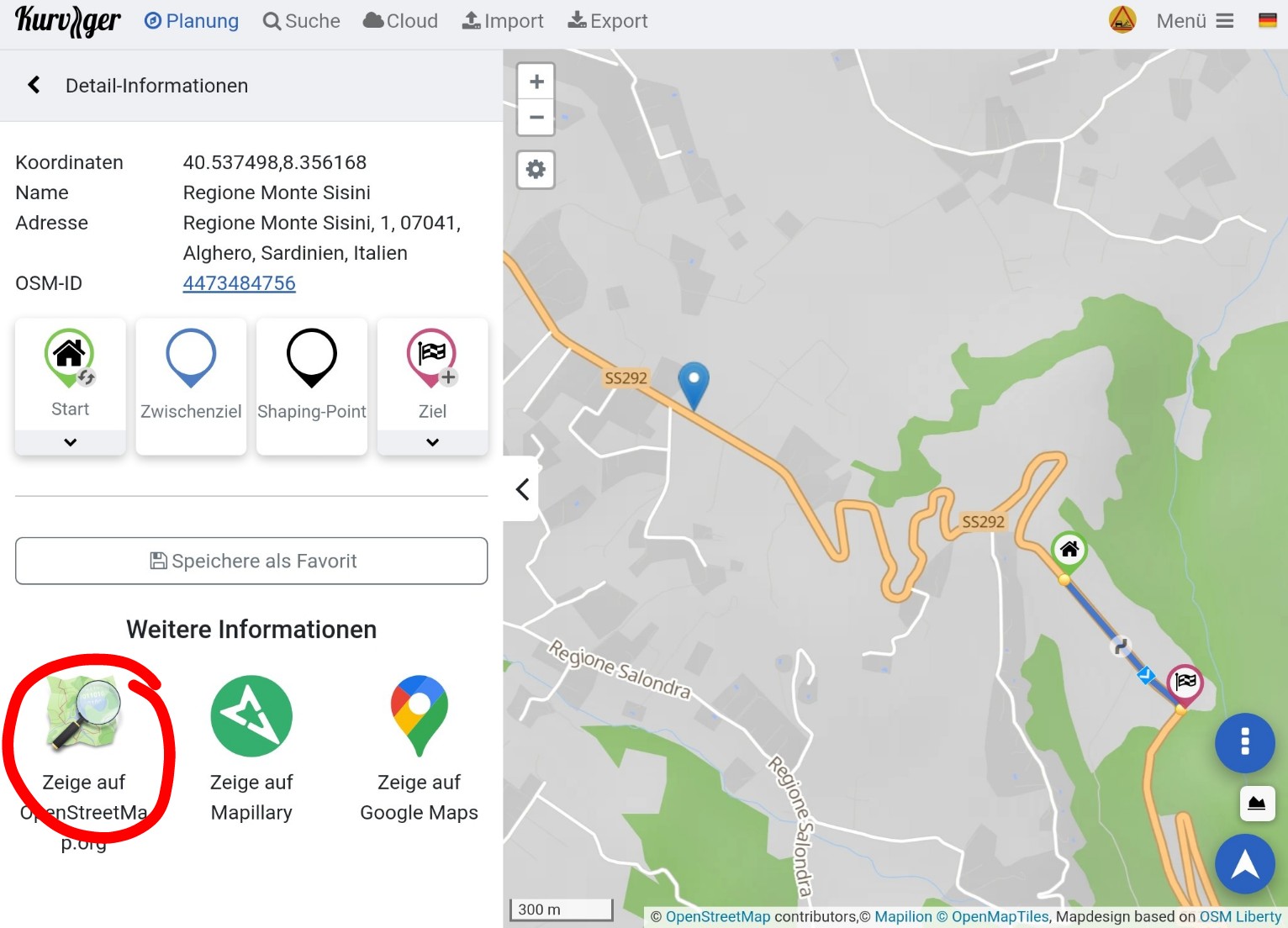

Example where OSM link is far away, route link just to find on map:
Using “Show on OSM” like
leads to
This is a building in Africa, but the route is in Germany - so it is far away in any zoom level :wink:

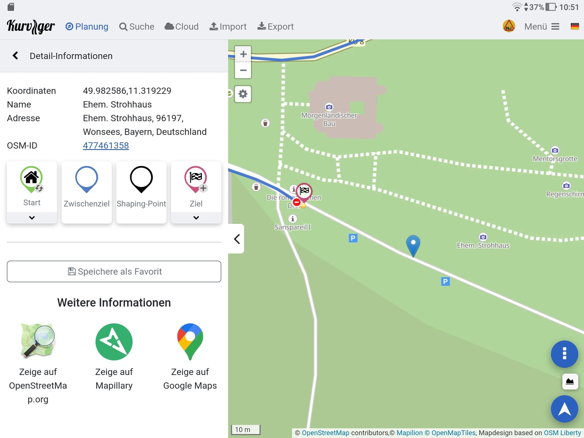

Die angezeigte Position liegt aber sowohl in App als auch auf der Webseite häufig ~50m daneben, was bei Nutzung der App häufig dazu führt, dass sie auf dem falschen Objekt “einrastet”.
Beispiel fĂĽr eine Abweichung ~50m nach Norden: Der Start in

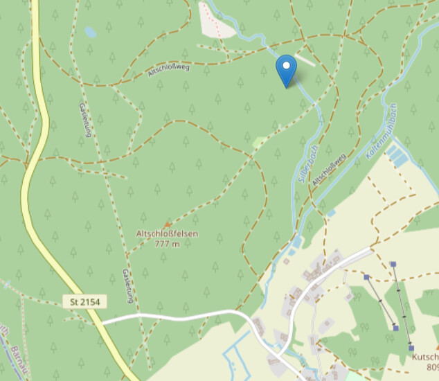

In der App geht der Punkt wieder richtig schief: Die obige Route liegt in der Bretagne, Adresse /Strassenname wird auch richtig erkannt:
Aber die OSM-ID ist falsch - die Strasse liegt im Bayerwald:

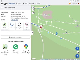

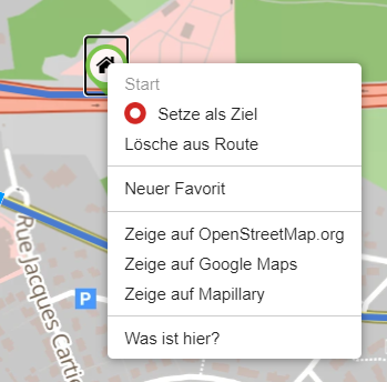

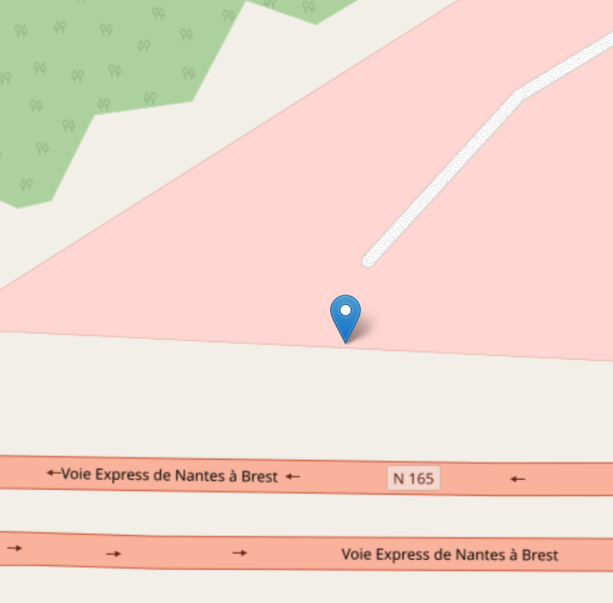

Ich öffne obige Route auf der Webseite, gehe zum Start: Maus rechts → Zeige auf OSM:
Der Start liegt genau auf der Strasse - in OSM wird in diesem Fall ein Punkt ca. 50m NNO angezeigt:
Ist kein ernstes Problem (solange die Abweichung nicht zu groĂź ist), wundert mich aber - in der Vergangenheit lag die Anzeige in OSM immer exakt an der richtigen Stelle - zumindest ist mir nie aufgefallen, dass sie mal daneben lag (Abweichungen <10m fallen natĂĽrlich wahrscheinlich gar nicht auf).

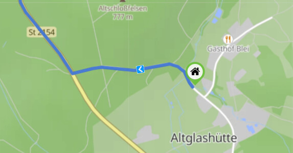

Habe noch eine größere Abweichung gefunden:
Start liegt auf der StraĂźe:
Anzeige in OSM liegt ~900m weiter nördlich:
Interessant: Mache ich das mehrfach hintereinander, wird die Abweichung immer kleiner :thinking:
Ich glaube, das Problem ist eher, dass wir die Koordinate des Klicks verwenden. Klicks du weiter oben auf das Wegpunkt-Icon wird genau dort die Koordinate genommen. Kann das sein?
Ja, ist plausibel - aber ich habe ja auf der Webseite auf das Icon mit der rechten Maustaste geklickt, es wird auch “Lösche aus Route” angeboten (siehe Screenshot oben) - daher hatte ich erwartet, dass die Koordinaten des WPs genommen werden, wenn ich den Menupunkt “Zeige auf OSM” wähle.
Das erklärt möglicherweise auch die 900m Abweichung, wenn der Effekt in einem kleineren Zoomlevel auftritt, passt auch dazu, dass ich noch nie eine Abweichung nach Süden gesehen habe.
Das stimmt, mal sehen was hier möglich ist, so ist es aber aktuell, nur zur Erklärung :slight_smile:
