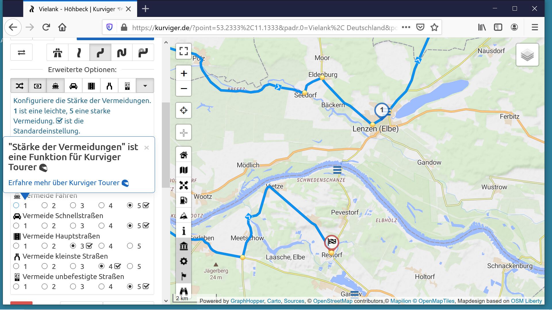

Is not possible to use the ferry about the River Elbe
In der Hardcopy sieht es so aus, als ob “Vermeide Fähren” ausgewählt wäre.
Dies ist die 3. Fläche unter dem Text “Erweiterte Optionen”. Wenn man Fähren benutzen will, sollte diese Fläche weiß sein.
Bei “Stärke der Vermeidungen” kann man auswählen, wie stark die entsprechende Vermeidung (z. B. bei “Vermeide Fähren”) durch das Programm berücksichtigt werden soll. Dies ist nur für Kurviger Tourer (Leute mit kostenpflichtigem Abo) nutzbar. Für Kurviger Standard-Nutzer (Leute ohne Abo) ist die Stärke der Vermeidungen nicht wählbar, sondern sie wird so berücksichtigt, wie sie durch Kurviger vorgegeben ist (siehe Hardcopy).
Hinweis: Wenn man mit dem Mauscursor auf eine Fläche geht, wird bei den meisten Flächen nach kurzer Zeit ein Tooltip (Hinweistext) angezeigt, für was die Fläche vorgesehen ist.
