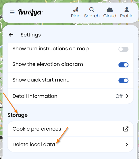

Log in into Kurviger -> upper left Kurviger-Icon -> Settings -> Storage -> Delete local data.
Then log in again and try with this file, I have exported and import was fine.

In Kurviger anmelden -> oben links Kurviger-Icon -> Einstellungen -> Speicher -> Lokale Daten löschen.
Dann wieder einloggen und es mit dieser Datei versuchen. Gerade exportiert und Import war in Ordnung.
