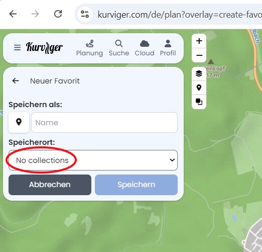

On the PC, I right click to try and save a point as Favourite (My Home for example). I name it as “Home”. The Save Location remains “No Collections” and cannot bee changed. And the “Save” icon is greyed out.
Similar thing on my Android device

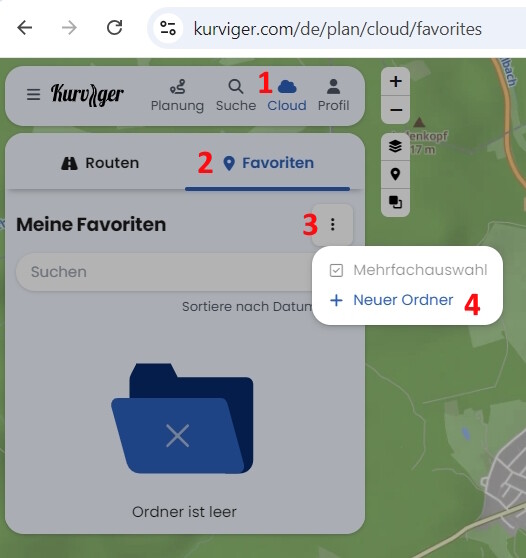

Instead of simply “No Collections”, perhaps the creation of a new folder should be offered:
So create a folder beforehand:

Leider klappt das speichern von einer geplanten Route in der Cloud nicht.
ob ich am Windows PC oder unterschiedlichen Samsung Handys eine Tour plane und speichern möchte heißt es.
Route speichern als: Beispieltour 430 km
Speicherort: No collections.
Ich habe, egal ob google chrom, firefox usw. Cookies von Drittanbieter erlaubt, bei Websiteberechtigung “https://kurviger.com” erlaubt.
Egal von welchen PC, egal von welchem Handy, es bleibt definitiv unter Speicherort “No collections”.
Warum klappt das nicht?
Ich möchte schließlich von anderen Geräten auf meine gespeicherten Routen zugreifen können.

habe es gefunden. Jetzt habe ich 3 Ordner erstellt und vergeblich versucht, gespeicherte gpx Dateien in einen Ordner zu speichern. Es steht zwar da, dass die Datei erfolgreich importiert wurde. Allerdings ist keine einzige Route in den neu erstellten Ordnern vorhanden. Auch kann ich immer noch keine neu erstellte oder bearbeitete Route in SAMMLUNGEN speichern, weil es immer noch keinen Ordner dafür gibt.
