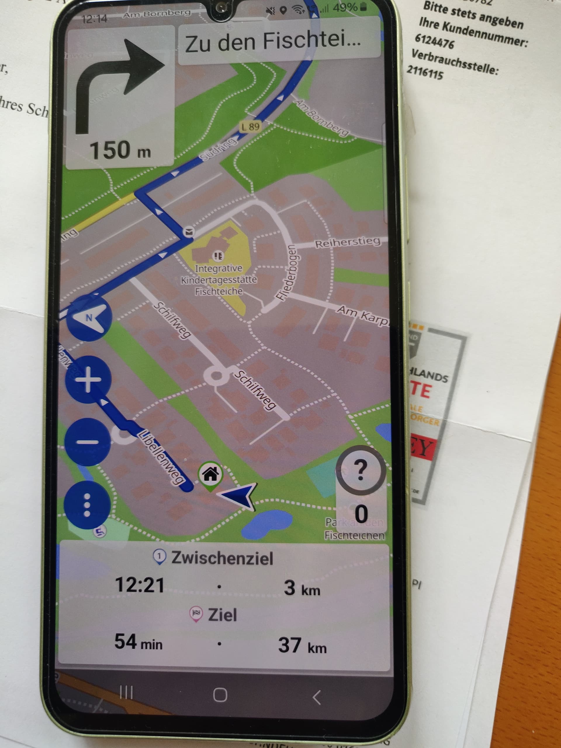

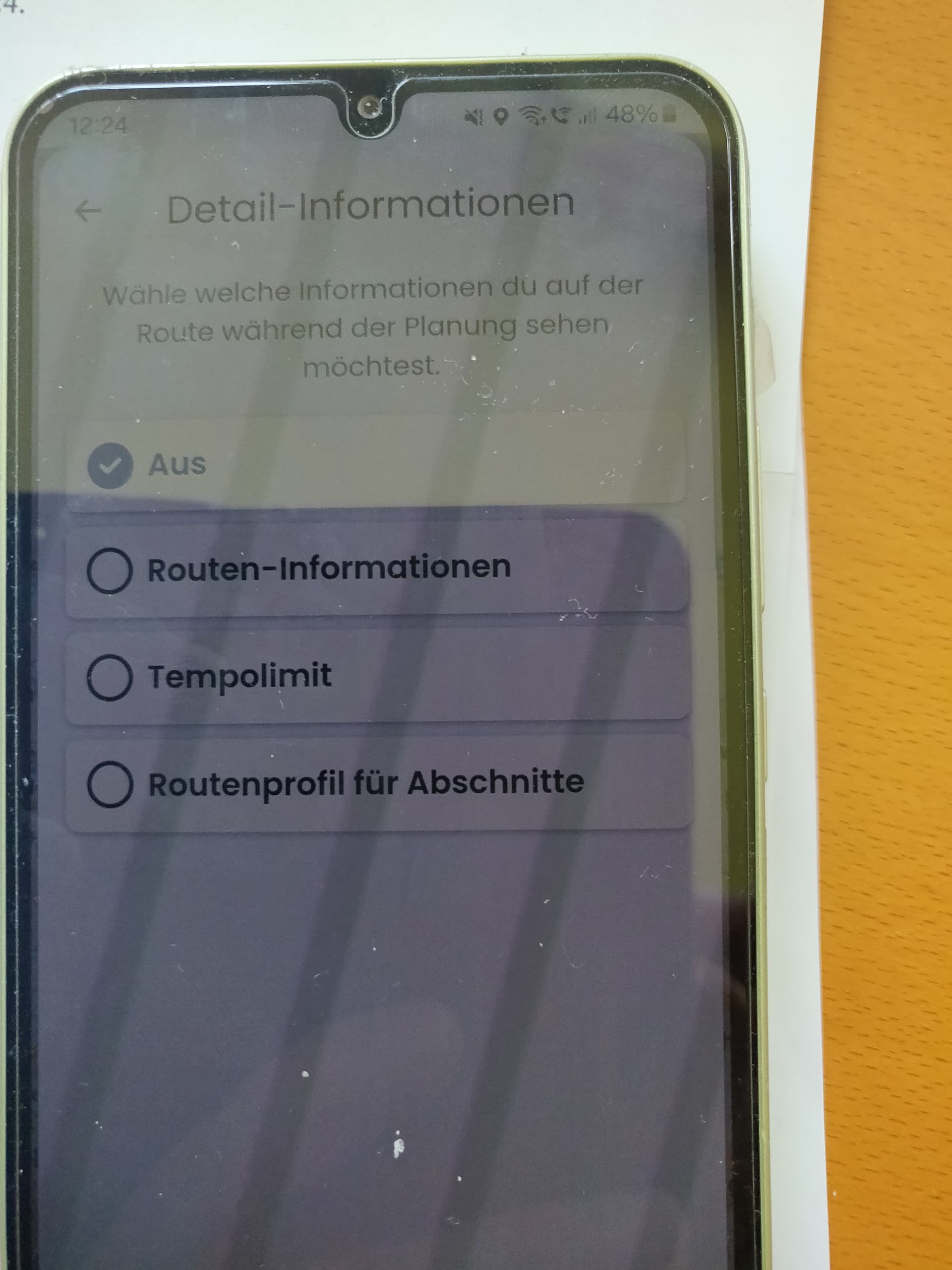

Ich habe alle Detail Informationen ausgeschaltet (Siehe Foto) das Feld bleibt aber immer (siehe weiteres Foto)

Danke dir sehr Robin, also mit dem Feld lebe ich dann einfach. Für die Frage des Ordner Anlegenes muss ich mich entschuldigen. Er legt einen Ordner an, der lautet dann Route 20.06. und da ich nach Datum sortiert habe, rutschte der ganz nach oben. Jetzt weiß ich auch an dieser Stelle, wie ich mich verhalten muss. - Danke dir sehr für deine Zeit
