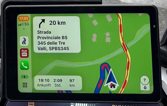

Zusätzlich:
Auch der Pfeil ist sehr gross geraten in dieser Darstellung:

Autozoom ja, also wann und wie die Kamera raus und rein zoomt, der Zoom hängt an der Geschwindigkeit, fährst du also schnell, dann hat man mehr Überblick und weniger Details.
Ah, du hast auch so eine große Pfeildarstellung. Dadurch sind die Kartenelemente bei dir vermutlich Allgemein deutlich zu groß.
Welches CarAbc Gerät hast du genau? Und du hast ein iPhone15 (kein Pro oder so?)?

Alles klar, also auch ein 6" Display. Das Chigee, welches zu ähnlichen Problemen führt ist auch ein 6".

Wegen der Größe scheint es ja am 6" Screen bzw. eine Kombi aus 6" und manchen Smartphones zu liegen, dass Elemente zu groß dargestellt werden, das wird mit einer zukünftigen Version verbessert werden.
Ja bitte! Zumindest wieder so, wie es in den letzten Versionen war. Aktuell ist durch den Riesen Pfeil soviel verdeckt, das man teilweise fast nicht erkennt wohin man genau abbiegen muss. Gerade auf kleinen Strassen wenn eine halbrechts und eine andere halblinks weitergeht (also nicht grad 90Grad).

Ich bin schon der Meinung das der Pfeil in den Versionen davor kleiner war und der Autozoom besser funktionierte. Bin im Frühjahr über 5500km mit Kurviger in Norwegen rumgefahren und hatte diese Probleme nie.
Würd schon sagen, irgendwas ist anders…
Kannst du mal eine Screenshot hier zeigen, damit wir uns was unter “großem Pfeil” vorstellen können?
Schau mal weiter oben :slight_smile:
Danke “Feutsche”
Schon etwas gross oder? :grinning_face:
Sorry, hatte ich übersehen …
Werde das mal mit einer Darstellung auf meinem 6" CarABC vergleichen :slight_smile:
