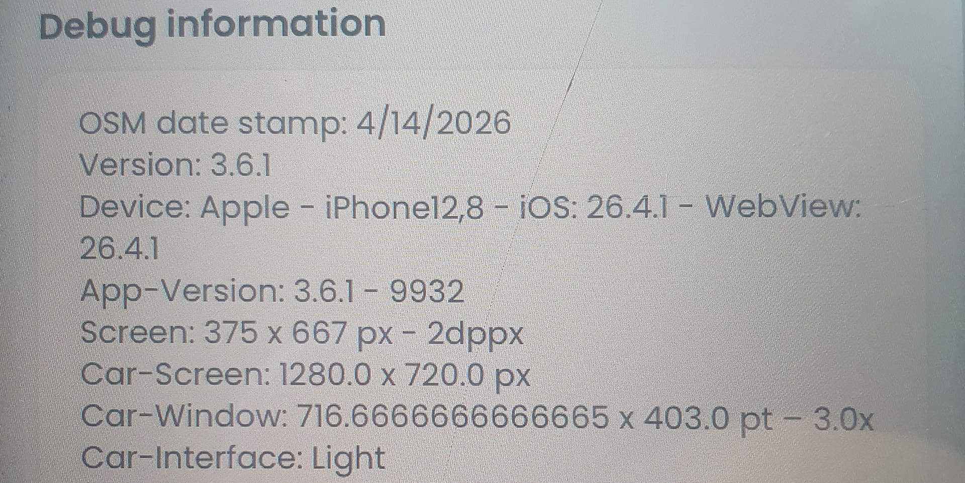

Der Fix hat nicht gewirkt. Hier die 3.6.2:
Offensichtlich weißt die App wo ich bin, weil sich die Karte korrekt bewegt.
Hast du bitte mehr Infos zum Setup? Probier mal ob sich etwas ändert, wenn du z.B. ins Dashboard (Split View) wechselst und dann wieder zurück zur App.
Hab vergessen die Debug-Daten während der Verbindung noch mal zu fotografieren, sind aber die gleiche Geräte wie bei der 3.6.1:
Carplay device ist ein nachgerüstetes China-Gerät für Skoda (hab keine nähere Infos drüber - könnte ich meine Tochter fragen, wenn das was bringt) wireless verbunden mit einem iPhone SE. Welche Infos könnten noch nützlich sein?
