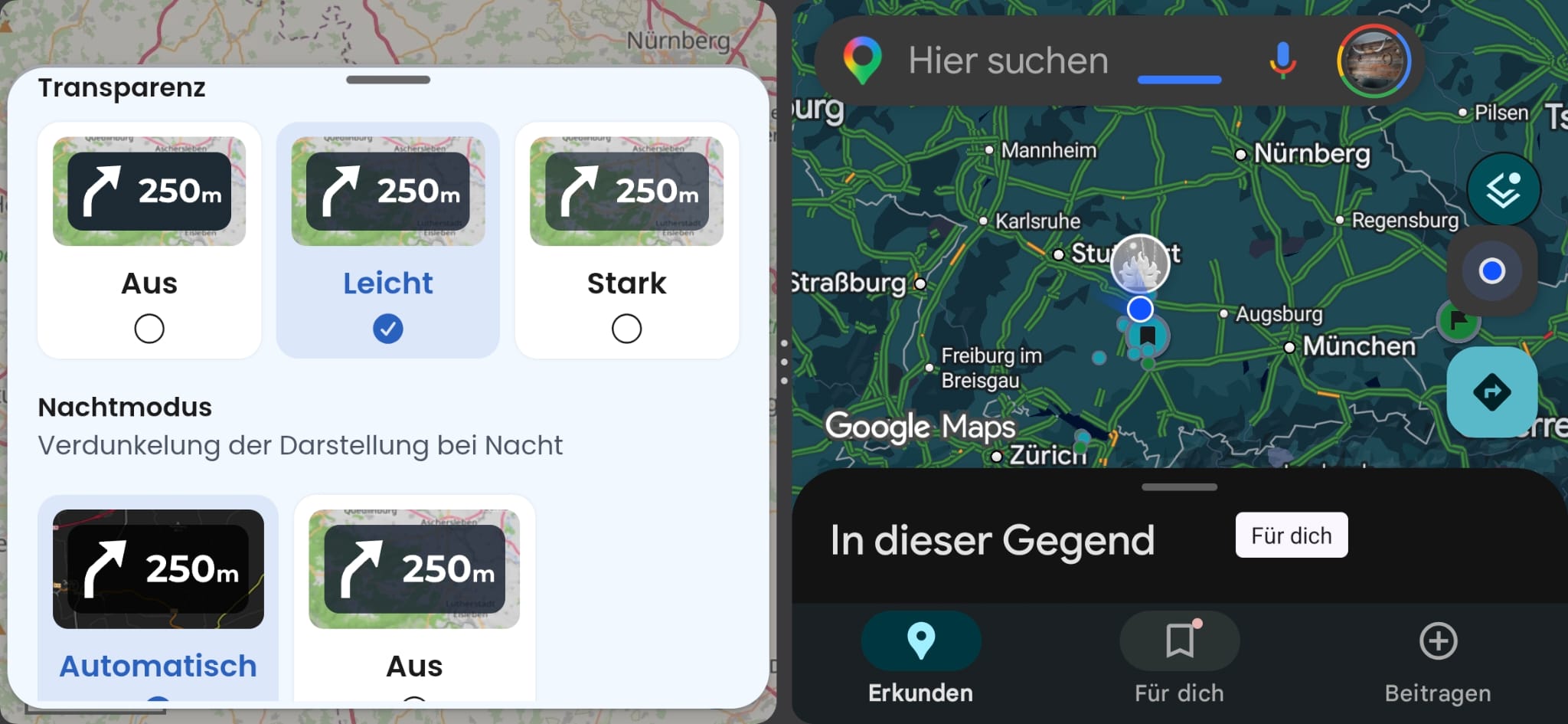

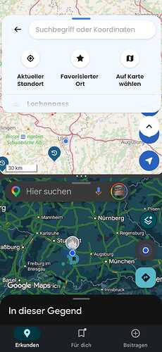

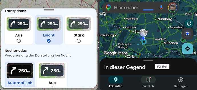

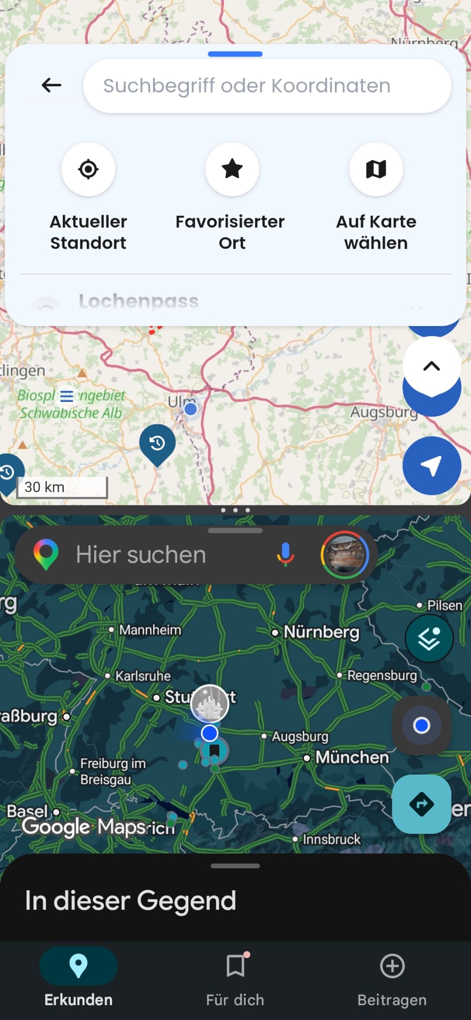

Splitscreen auf dem Telefon und Kurfiger ist trotz Dunkel Einstellung hell, Waze hat sich automatisch dunkel geschaltet , kann also nicht an den Einstellungen vom Handy oder am Handy liegen
I’ll add more information later.
The split screen on my phone and Kurfiger are bright despite the dark mode being enabled. Waze automatically switched to dark mode, so it can’t be due to the phone’s settings or the phone itself.
Der Nachtmodus bezieht sich auf die Navigation bei Nacht. In deinem Screenshot bist du in der Planungsansicht. :wink:
mhhh ich las Karten auch so laufen find ich nirgend nen Hinweis dazu
da ich karten auch so laufen lass kann ich sagen das die trotzdem auf Dunkel Mode springen , nur Kurviger nicht. da man mir erklärt hat das die Apps suf die selben Variable zurückgreifen , versteh ich das dann wieder nicht , und ich geb mir echt Mühe.
Test bei meiner nächsten Ausfahrt im Dunkeln
Was meinst du mit “Karte mitlaufen lassen”? Wenn du den Follow-Mode nutzt, sollte die Karte auch dunkel sein bei Nacht (wenn der Nachtmodus nicht ausgeschaltet wurde). Die Planungsansicht hat keinen Nachtmodus.
