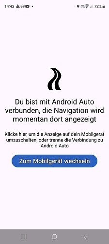

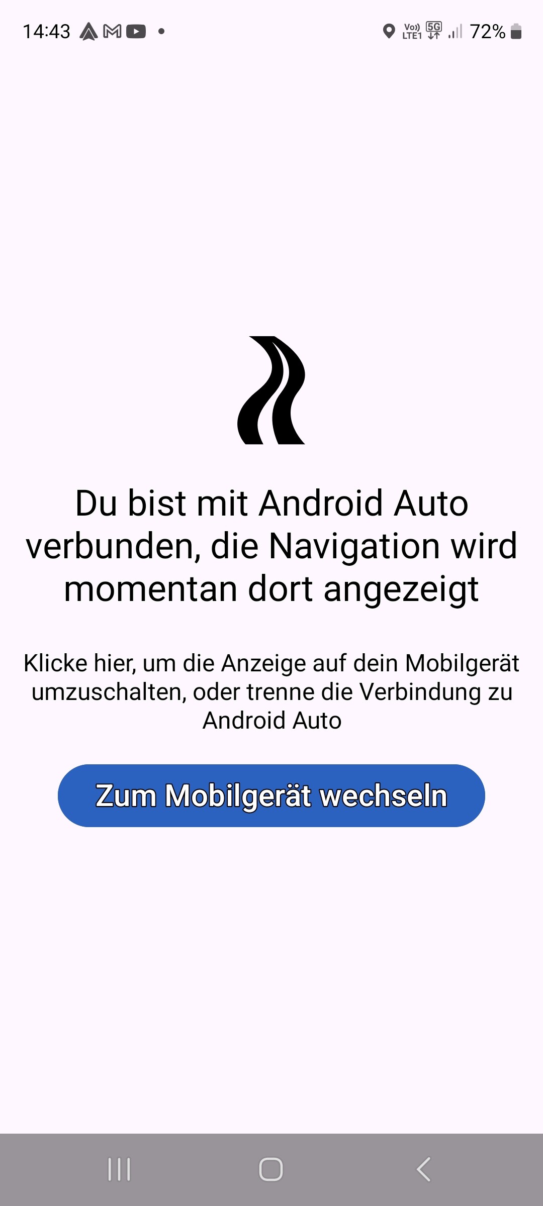

Gegenüber Ende letztem Jahr, hat es nun auf dem Mobil einen Zwischenschritt, ob Kurviger auf Auto Android oder Mobil laufen soll. Belasse ich es auf Auto Android, funktioniert es nun tadellos und läuft auf Carpuride W702B weiter.
Daher ist das Problem für mich nun gelöst. Vielen Dank an das Kurvigerteam.
