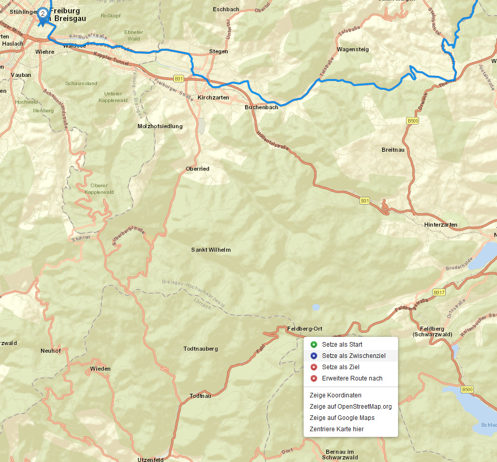

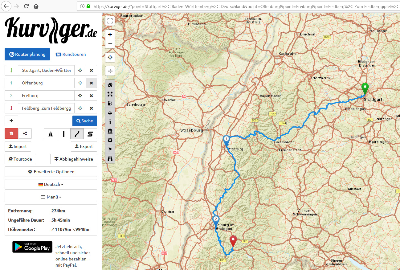

Schritt 1:
Eingabe deiner Rundtour, entweder links im Menü, oder per Rechtsklick auf die Karte und dann Klick auf “Setze als Start” / “Setze als Ziel”, wie im Folgenden Screenshot
:arrow_right: Es entsteht eine Route. Wir fahren heute mal von Stuttgart über Offenburg und Freiburg und zurück
Schritt 2: Ich möchte aber über den Feldberg fahren!

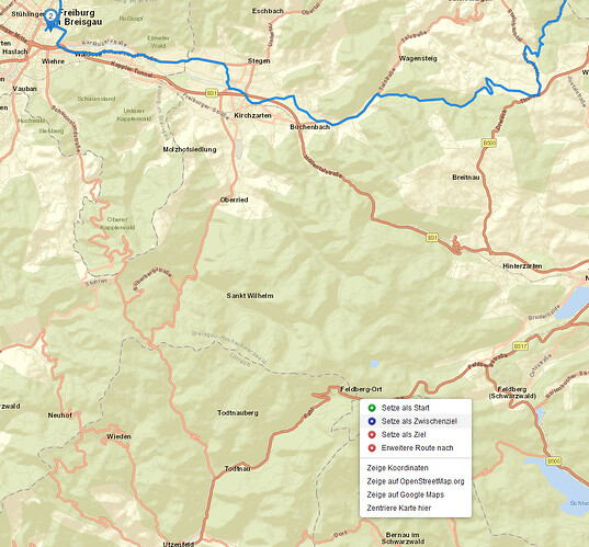

Entweder per Rechtsklick:

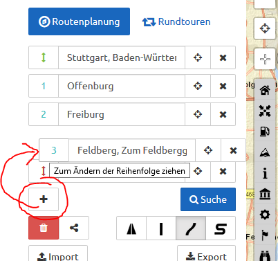

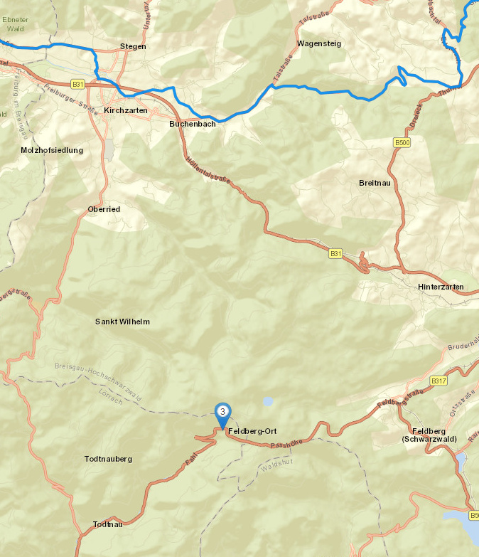

oder per Menü links (auf dem Plus-Zeichen erstellen und dann den Zwischenpunkt per Maus-Ziehen auf der Zahl (hier “3”) verschieben)
oder Klick auf die Route und dann das Fähnchen verschieben:
(das Bild wurde aufgenommen, als ich das Fähnchen noch mit der Maus festgehalten habe)

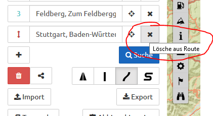

Schritt 3: Ich möchte doch nicht zurück nach Stuttgart!
:arrow_right: Wegpunkt löschen

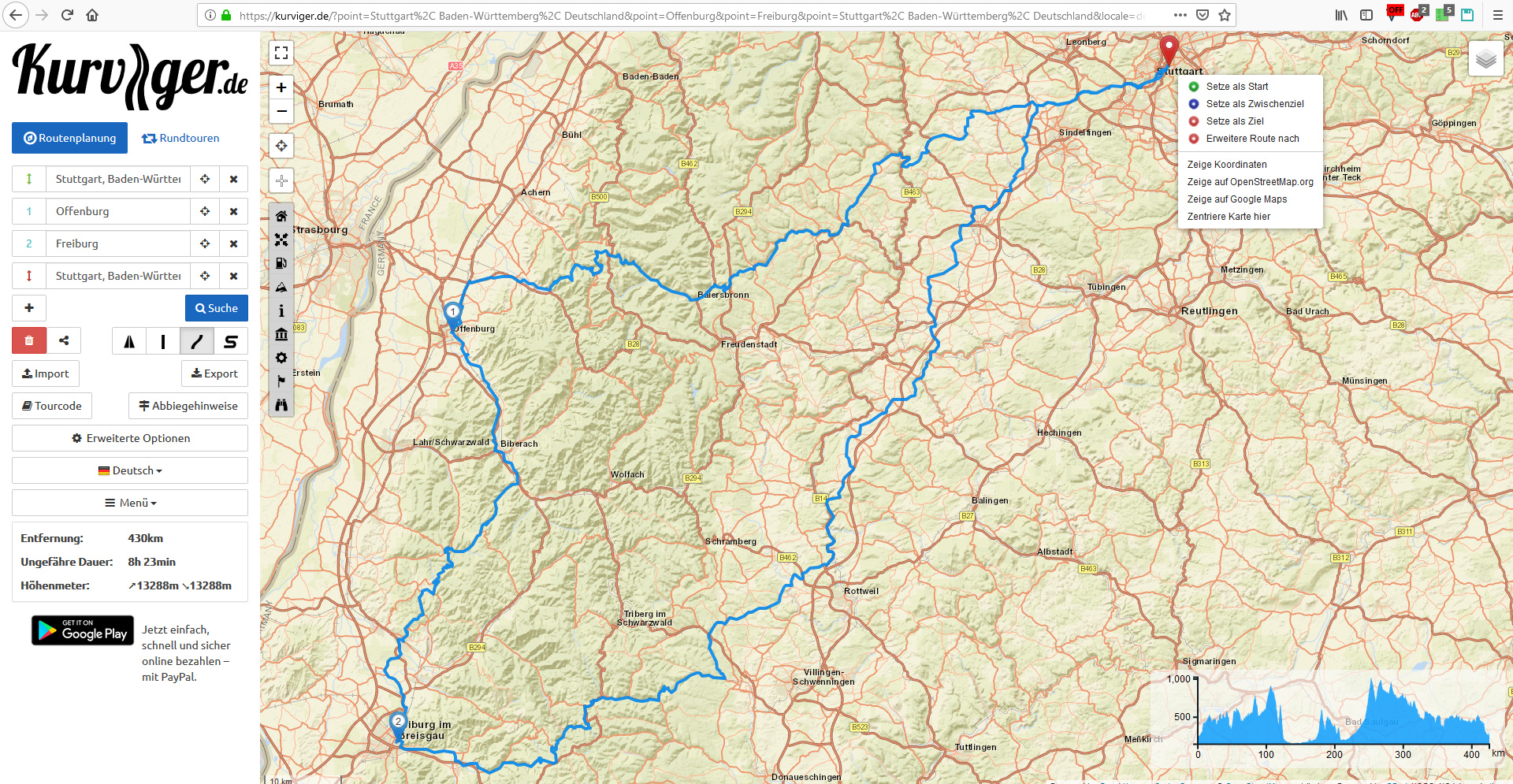

Ergebnis:

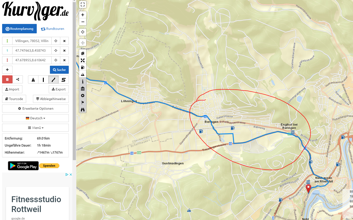

hier ein Teil meiner Tour und mit dem was ich meine…
Ich möchte hier zum Beispiel nicht den Umweg nehmen, sonder einfach geradeaus fahren…
So waren einige Straßen auf der Tour, die ich gerne auf eine Nebenstraße geändert hätte wenn es möglich wäre, nach dem die Route berechnet wurde und ich erst dann sehe was berechnet wurde…
Grüße
Moin Holger, ich hab dir in meinem Post oben gleich mehrere Möglichkeiten genannt ein solches extra Fähnchen zu setzen, also da würde ich dich bitten den nochmal gründlich zu lesen. Dort wo du die Zwischenpunkte setzt wird die Route entlang fahren
Guten Morgen Patrick,
Ich habe es gelesen und verstanden.
Ich kann die Route nicht greifen und einfach um ein Straße verschieben, sondern muss bei der Straße die ich fahren möchte"extra" ein Fähnchen setzen…ist umständlich…aber wohl nicht anders machbar
Wie gesagt, kurviger arbeitet mit den Fähnchen, das sind deine Punkte wo du dem Algorithmus sagst “hier will ich lang”.
Und ganz ehrlich, Google maps macht diese Punkte auch wenn du die Linie ziehst, nur eben nicht als Fähnchen. Intern ist das aber genau das selbe
