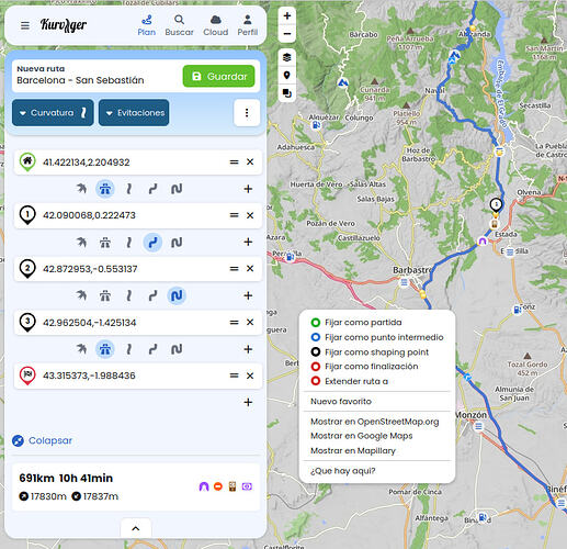

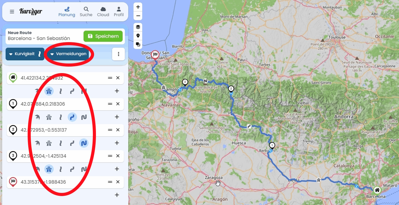

Solo tienes que asignar diferentes curvaturas a cada tramo:
Y no utilices las formas de evitación…

Además, están los puntos de modelado (en mi ejemplo, del 1 al 3). Puedes desplazarlos o añadir más puntos de modelado.
