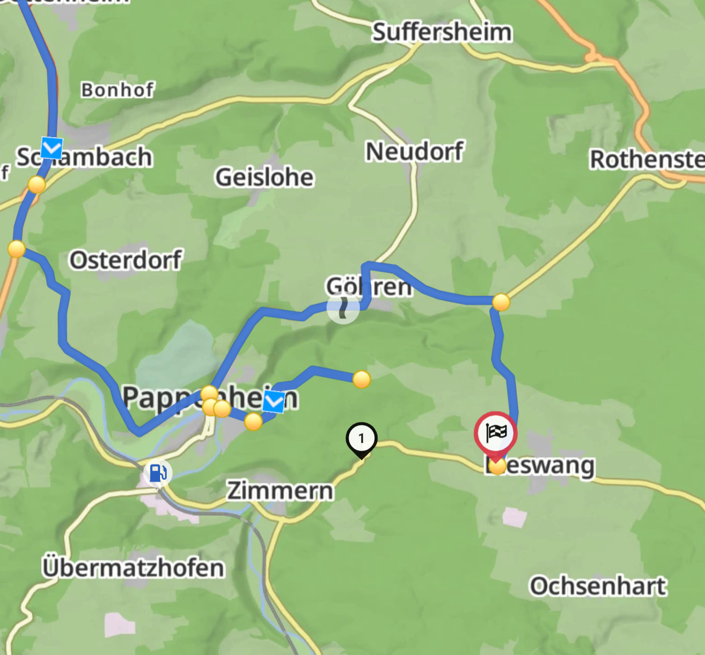

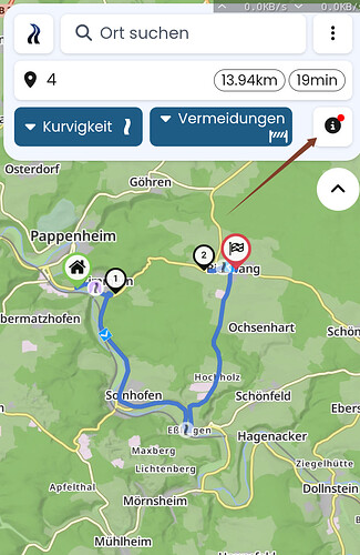

Eine Frage in die Runde: Zeigt Kurviger generell keine gesperrten Strecken für Motorräder an oder liegt in diesem Beispiel ein Fehler vor? Kurviger erkennt bei der Planung die Sperrung (siehe Bild), nur markiert diese nicht. Das verwirrt bei der Planung. Vorteilhaft wäre das gleiche Verhalten wie z.B. bei temporär gesperrten Straßen im allgemeinen.

Kurviger zeigt nur die Strecken mit bediengten Sperrungen an, wo ein Routing möglich ist.
Bei den bedingungslosen Sperrungen für Motorräder, wird nicht über die Straße geroutet und entsprechend nicht angezeigt.

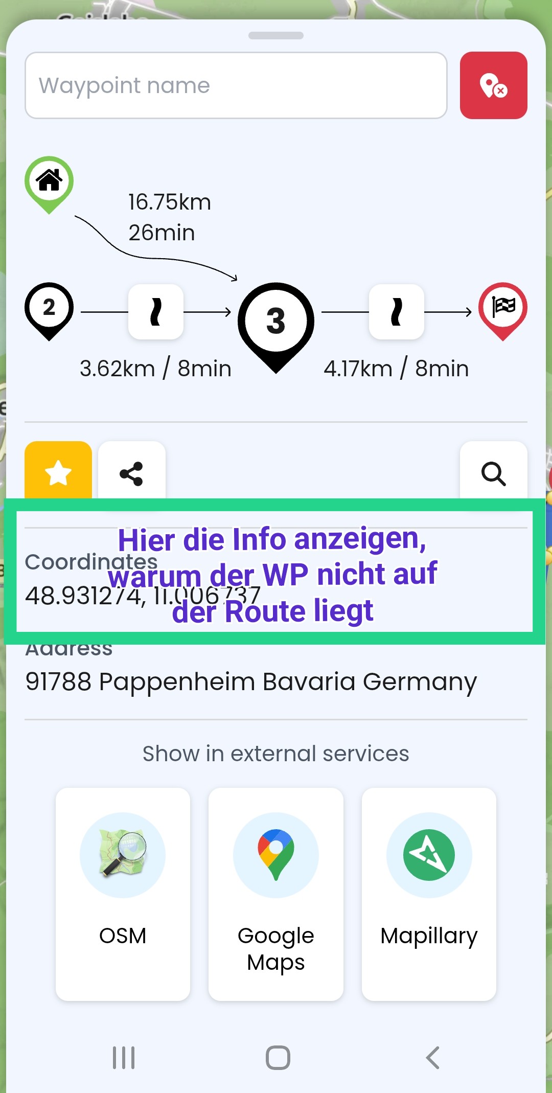

Vllt wäre es sinnvoll (und nicht sehr aufwändig) die OSM-Infos über der Sperrung im WP-Fenster zu zeigen. Oder allgemein zu zeigen, warum über dem WP nicht geroutet wird (manchmal ist der WP einfach nicht auf der Straße, manchmal ist eine Sperrung vorhanden).

Siehe hier:

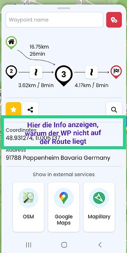

Wenn ich eine WP platziere und die Route den nicht berührt, dann konnte im WP-Fenster stehen, warum dies nicht der Fall ist.
Zum Beispiel:
  1. WP liegt auf einer Straße, die für Motorräder oder Kfz gesperrt ist, dann steht der Hinweis in dem Fenster “Der WP befindet sich auf einer Straße, die für… verboten ist”.
  2. WP liegt in der Pampa → die App berichtet “Der WP befindet sich mehr als xyz m von einer bafahrbaren Straße entfernt”.
  3. WP liegt auf einer befahrbaren Straße, aber die App findet keine Route dahin → die App berichtet "Eine Route zum WP kann nicht berechnet wereden (nicht befahrbare Straßen oder andere Hindernisse befinden sich auf dem Weg zum WP).
  4. WP liegt sehr nah an der Route, aber nicht exakt - die App berichtet nichts
Oder so was in die Richtung, das sind nur Beispiele.
Der Use Case dahinten ist - ich setze bewusst einen SP auf eine Straße, weil ich genau dort etntlang fahren möchte. Wenn die App nicht dahin routen kann, dann möchte ich wissen warum. Deswegen wäre der Hinweis im WP-Fenster vllt sinnvoll.

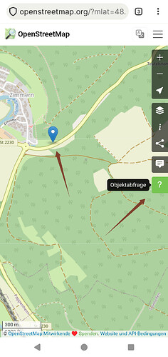

So gehe ich z.B. mit diesem Fall vor.

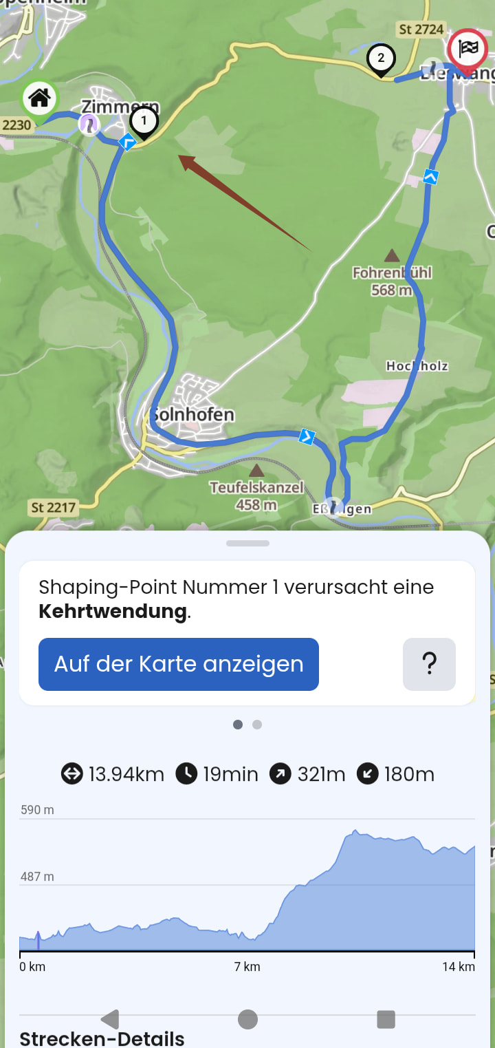

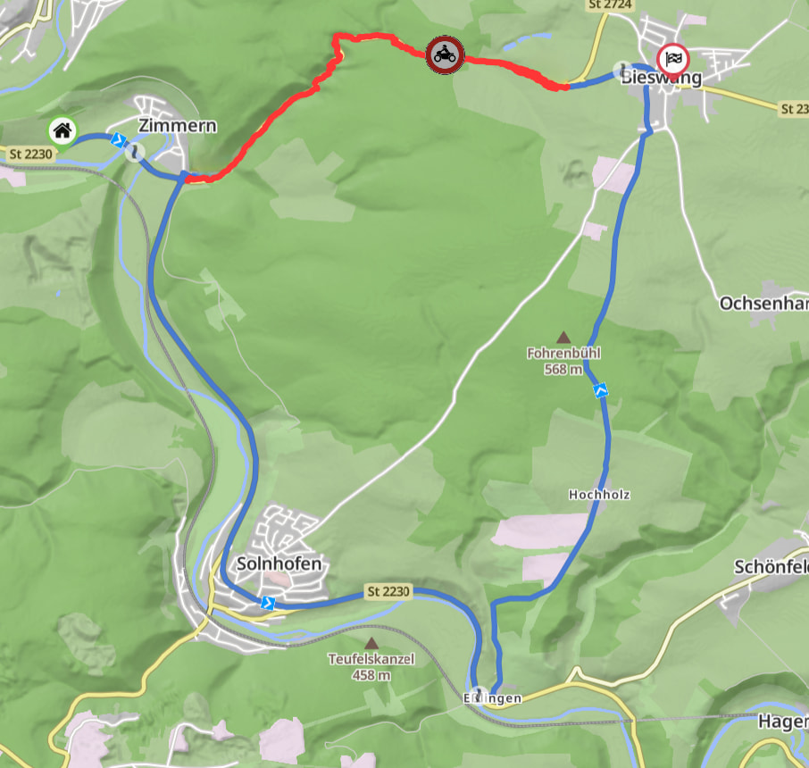

Nach dem Öffnen der Route auf Warnungen achten (hier in der App).
Aha, da will Kurviger wenden (Warnung kommt nur bei SP, blauen Via-Punkten nicht da Du die “Gaststätte” ja bewusst als Zwischenziel markiert hast)
Ok, sieht seltsam aus. Was ist da los? Wenn Kurviger da nicht durch will, dann muss die Strasse gesperrt sein. Oft hilft es die SP schrittweise zu schieben um den Abschitt zu finden, der Umkehr verursacht.

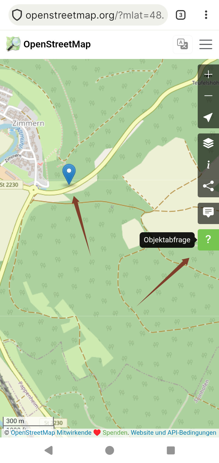

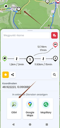

Ich markiere Wegpunkt 1 und wähle den “Datenlieferant” Openstreetmap aus.
Fragezeichen aktivieren (grün) und auf Weg markieren.
Objekt wählen ..

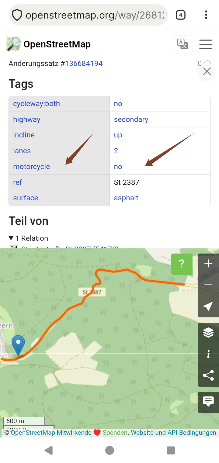

.. Daten prüfen. Aha, nicht für Motorräder erlaubt.
Das Vorgehen ist nach ein paar Mal in Fleisch und Blut übergegangen. Das kann für jedes Objekt wie Gebäude, Geschäft, Wald, angewendet werden!
Wünschenswert aus meiner Sicht wäre es zumindest diese Steps zu verkürzen. Beispielsweise indem die oder alle OSM-Daten schon in der Wegpunkt-Information sichtbar sind. Ich denke, es gibt eine Hemmschwelle den OSM-Knopf zu drücken.
Also ähnluch wie bon @t00thl355 in Beitrag #4, nur eben die OSM Daten, optimalerweise Rohdaten und ggf. “übersetzt”.

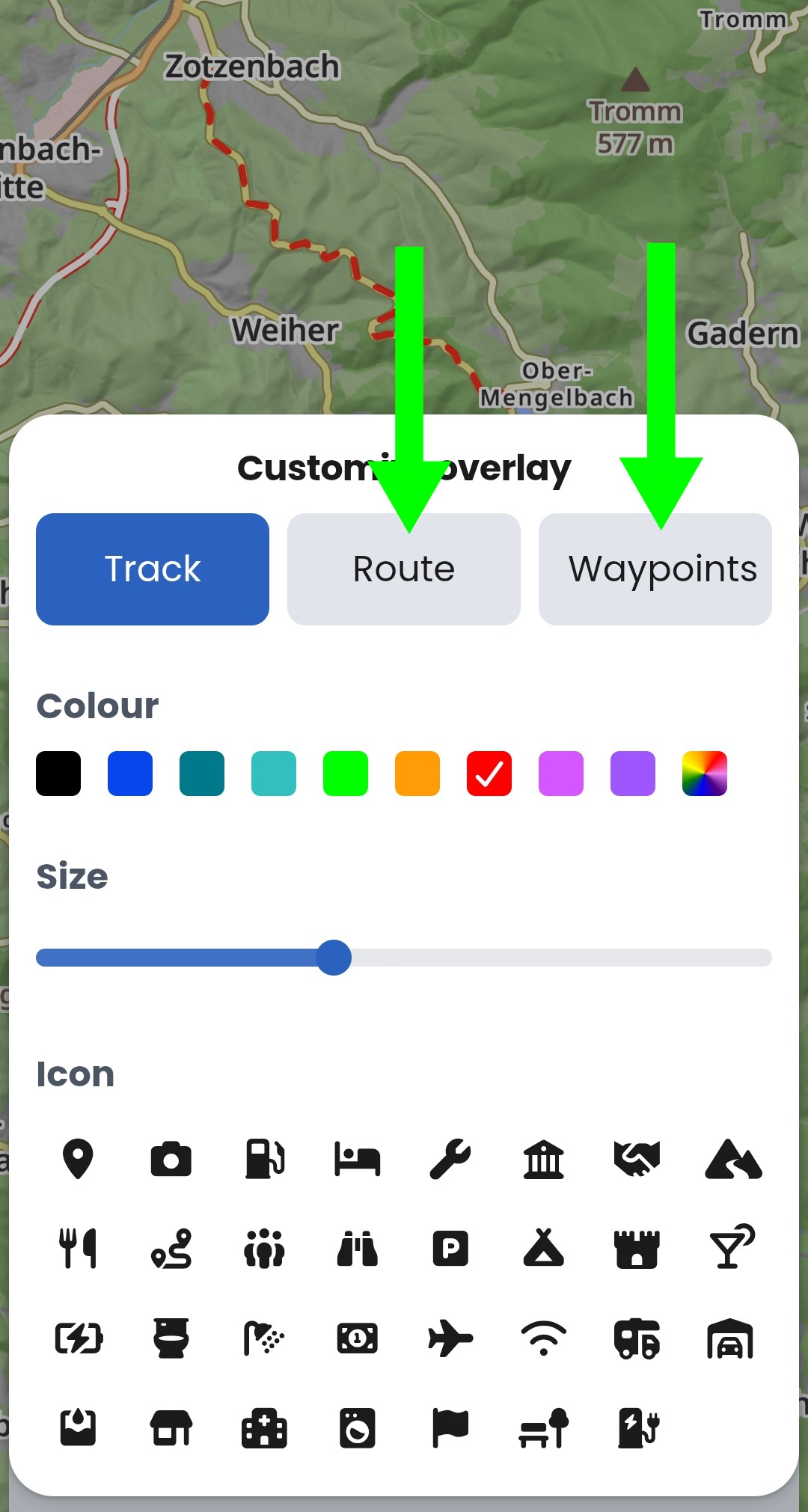

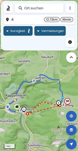

Ich habe das mit einem “Streckensperrung” Overlay gelöst. Kann man sich downloaden
Streckensperrungen_Motorrad 2026.gpx (1.0 MB)
Ähnliches kann man auch mit Pässen machen
(AT) Pässe Salzburg, Kärnten, Steiermark, Niederösterreich.gpx (68.0 KB)
(AT) Pässe Tirol Pässe.gpx (33.3 KB)
(post deleted by author)
Hint: die Route und Waypoints ausschalten um die gerade Linie und Endpunkte auszublenden:
