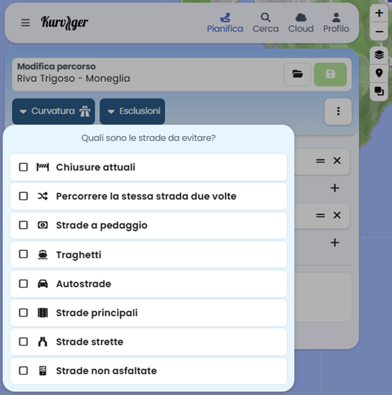

Hier meine Einstellungen:
Wie kann ich diese Strecke besser planen?
Liegt die Planung in Ihrer Hand, oder gibt es Einstellungen, die ich selbst vornehmen kann, um diesen Streckenabschnitt zu planen?

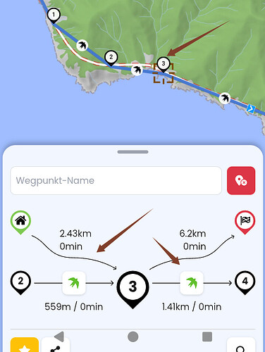

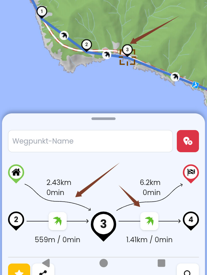

Ist das die Strecke, ich bin mir nicht sicher? https://kurv.gr/qbT54
Alle Punkte mit Luftlinie verbunden, weil in OSM die Strecke als Baustelle gekennzeichnet ist.

Ich hatte gehofft, dass ich das Problem umgehen könnte, indem ich „Aktuelle Sperrungen" unter „Vermeidungen" markiere.

Das ist der Unterschied zwischen TomTom umd OSM. Wenn in OSM etwas gesperrt ist, dann wird dieser Weg nicht mehr zur Routenberechung verwendet. Dann kommen zusätzlich die “Aktuellen Sperren” von TomTom über die Wege, welche noch für das Routing verwendet werden.
