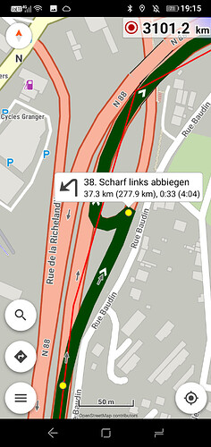

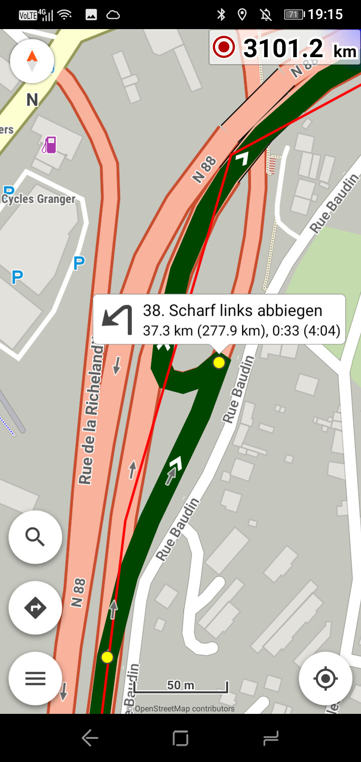

Aber so ein Haken(Screenshot) ist ein Paarmal passiert!

Das sind schlichtweg im OSM falsche oder schlampig gemachte Eintragungen. In diesem Fall habe ich die Abbiegebeschränkung und die Höchstgeschwindigkeit richtig gestellt.
