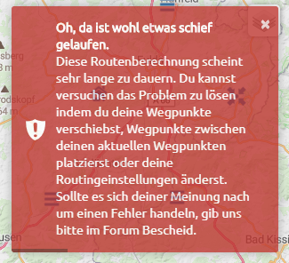

Error message on long trip calculation
when calculation long trips an error message appears
example: trip from Frankfurt to Genua
Kannst du die Route teilen? Ein möglicher Fehler wäre, mir selbst schon passiert, das ich ein leeres Zwischenziel hatte.
geht nicht. Die Route wird ja nicht berechnet. Einfach irgendeine Stadt z.B. Frankfurt als Start eingeben und Genua als Ziel, dann kommt schon der Fehler.
Mit extra kurvig geht es https://kurv.gr/w7dqg. Vielleicht muss das Berechnungstimeout etwas höher genommen werden @boldtrn?
Tritt das Problem noch auf? Auf so langen Strecken machen die Zusatzoptionen oft Probleme, also z.B. “vermeide Hauptstraßen”. Ohne diese Optionen funktioniert Frankfurt - Genua in der Standardeinstellung recht schnell bei mir.
Hab es mit Microsoft Edge Version 84.0.522.52 (64-Bit) getestet, dauert mit “Schnellste Route” relativ lange. Mit den anderen Profilen kommt eine Error-Meldung.
Ja stimmt, die Route scheint wohl ziemlich an der Grenze der Berechenbarkeit zu liegen, je nach Profil. Im Zweifelsfall kann man einen Wegpunkt auf der Mitte setzen, dann wird es deutlich schneller.
