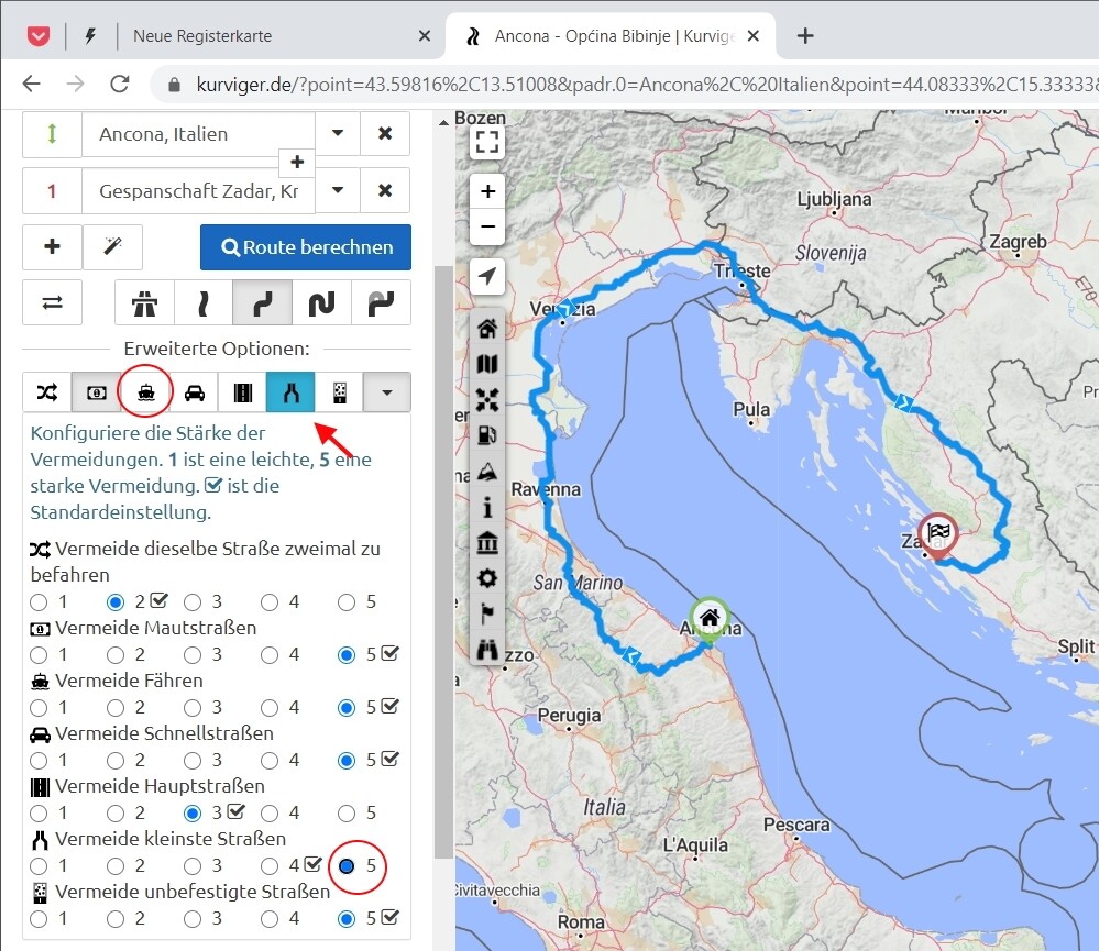

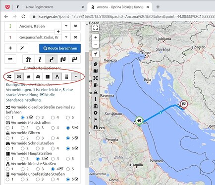

zu 1: bei mir werden die Einstellungen gespeichert; wie handhabt Dein Browser die Cookies?
zu 2: verstehe ich nicht - bei mir wird “Fähre” angezeigt und nicht “Mautstrecke”
zu 3: die Fähre wird erst dann nicht berücksichtigt, wenn die Stärke der Vermeidung “kleinste Straßen” auf 5 gesetzt wird
Beispiel-Tour: https://kurv.gr/cBqgk

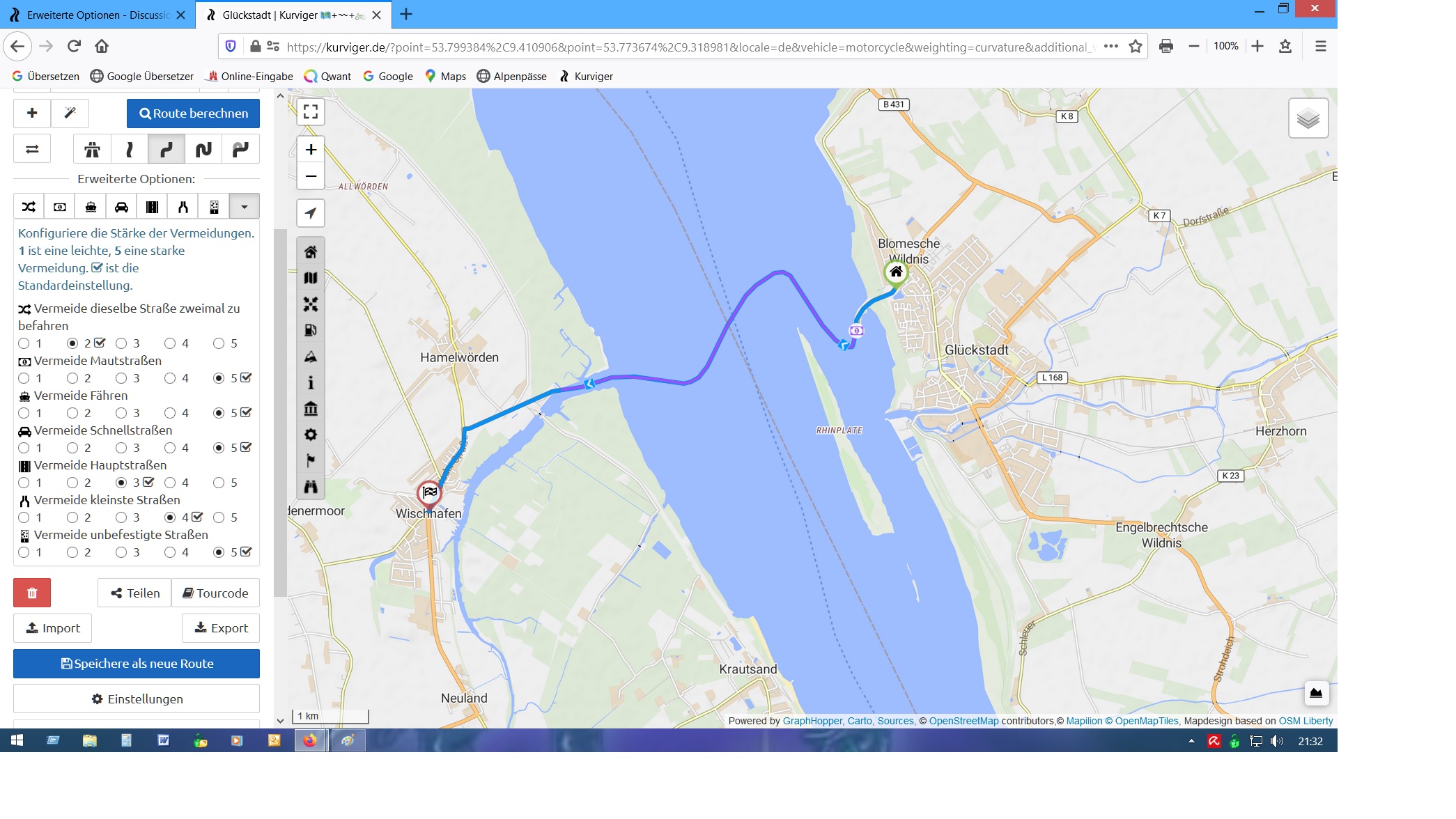

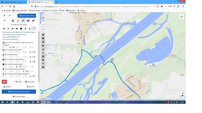

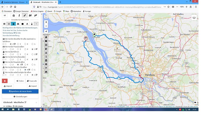

zu2: an den eistellungen nichts verändert,siehe Bilder:
Okay - da gebe ich Dir recht … und ich gebe zu, dass ich nun keine Lust habe mir die Details im OSM anzuschauen …
Auch da hast Du recht.
Versteh ich nicht. Was haben die Erweiterten Optionen mit den Datenfehler von OSM zu tun? Im Endeffekt musst Du ja nicht die Abstufungen nutzen. Um die Fehler bei OSM besser lokalisieren zu können wäre es gut wenn Du die Route teilen könntest, zB https://kurv.gr/yyTQu. Aber wie ich gerade bei OSM gesehen habe wurden die Daten schon geändert. Allerdings hat Derjenige leider die Daten verfälscht… toll yes steht ausdrücklich für toll=* zeigt an, dass eine Straße, Brücke, Fähre oder ein sonstiger Weg mit Maut belegt, also gebührenpflichtig ist.
Das liegt aber meist daran, dass die Straße zur Fähre als kleine Straße markiert ist. Die Fähre selbst wird da nicht erkannt (normalerweise). Meistens ein highway=service.
